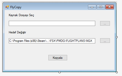

Bir sonraki çalışmamda öncelikle konsol yerine bir pencere kullanacağım. Sonrasında ise kaynak dosyayı kullanıcının kendisi seçebileceği kodu bulacağım ve dosyanın taşınacağı hedef dosyayı kullanıcının seçebilmesini sağlayacağım.
Programımızın arayüzü hazır. Akşama da arka planda kod yapısını yazmayı düşünüyorum.

Browse butonu ile dosya yolunu seçip değişkene atıyorum ama o değişkeni "Kopyala" butonunda kullanamıyorum.
Nette de pek ayrıntı yok C# ile ilgili.
Hızılı giden atla ilgili bir atasözümüz var abi bizim :katil1:
Valla Windows grafik arayüz teknolojilerini öğrenmek bence değerli bir bilgi değil. O bilgi sadece Microsoft Windows'a özgü olacak ve aynı zaman Windows'un spesifik bir grafik arayüzü versiyonu için geçerli olacak. Başka hiçbir alanda işe yaramayacak. İlla grafik arayüzü öğrenmek istiyorsan, endüstri standardı olan wxWidgets (Audacity'den hatırla) veya QT öğrenmek çok daha faydalı, çünkü bu arayüzler neredeyse bütün işletim sistemlerinde destekleniyor.
Onun yerine C# dilinin özellikleri, teknikleri, ve algoritmalar üzerine yoğunlaşmak ve komut satırı programlarıyla bunları öğrenmek daha mantıklı. Grafik arayüzü sadece programın kullanıcıya gözüken yüzüdür, esas olan programın yaptığı iştir.

Çok önemli bir kısmı hallettim. Şimdi sadece "Array" yaparak çoklu seçimi devreye sokmalıyım.

if (System.IO.File.Exists(kaynak && hedef))
Veee FlyCopy Karşınızda.
Programımın İlk Versiyonunu deneyip fikirlerinizi söylerseniz sevinirim.
Kurulum filan gerektirmez. Sadece özel bir dosya türünü kopyalayacağı için önünüze geleni kopyalayamazsınız.
Sizin için klasör içine "deneme.rte" isminde bir dosya bıraktım. O dosyayı farklı bir klasöre kopyalayarak deneme yapabilirsiniz.
