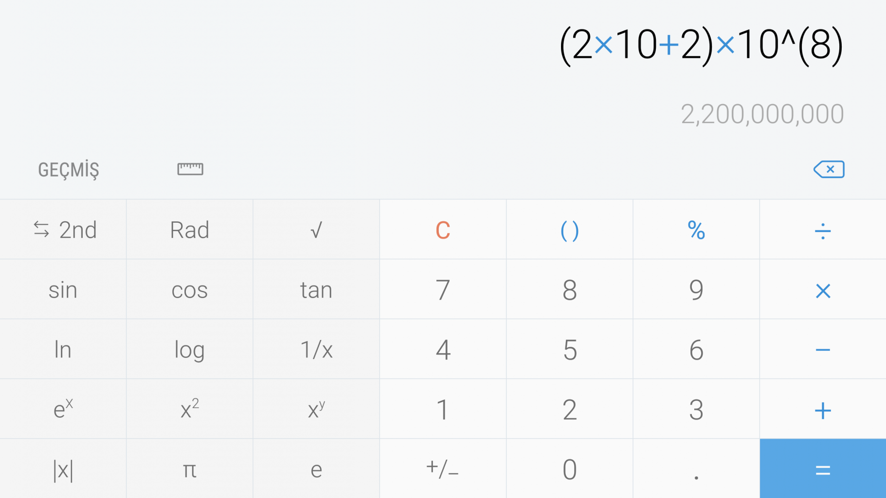

O şekilde takla atacağına hesaplatsana:
sonuç = (hane1 * 10 + hane2 ) * 10 ^ (hane3)
Matematikte iyi değilim abi. Şu yazdığını anlamaya çalıştım ama anlamadım. Hane1 ile neden 10'u çarpıp hane2 ile topluyoruz? Karışık iş ya :D
Ayrıca bu işlemi yapmak için her haneyi ayrı ayrı alıp değişkene atamak gerekmezmi?
Biraz düşündüm üzerine.
Hane1'i 10 ile çarpınca onluk değerini buluyoruz.
+hane2 yi ekleyince birlik değeri eklenmiş oluyor. Bildiğimiz çift rakamlı sayı :D sonra parantez dışına çıkıp 10 üzeri hane3 ile çarpıyoruz.
