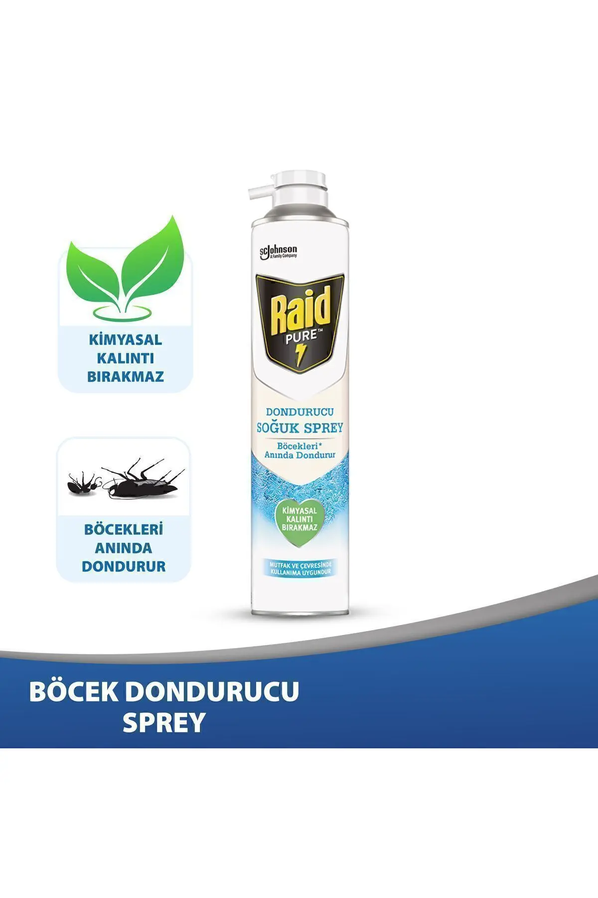

çakmak gazına ihtiyaç yok bazı durumlarda tehlikeli bile olabilir. bunun yerine soğutucu spreyler var. hatta marketlerde satılan böcek dondurucu spreyler var çakmak gazından çok daha iyi soğutuyor.
aynı şey ama bu soğutucular genelde bütan gazı içeriyor. bazı plastiklerde matlaşma ya da leke yapabilir. yumuşak lastikleri sertleştirip kırılgan yapabilir.
evet haklısın plastik aksamları yapışıtırıp sıkınca sonra beyaz bir leke kalıyor... eyvallah şimdi oldu..
