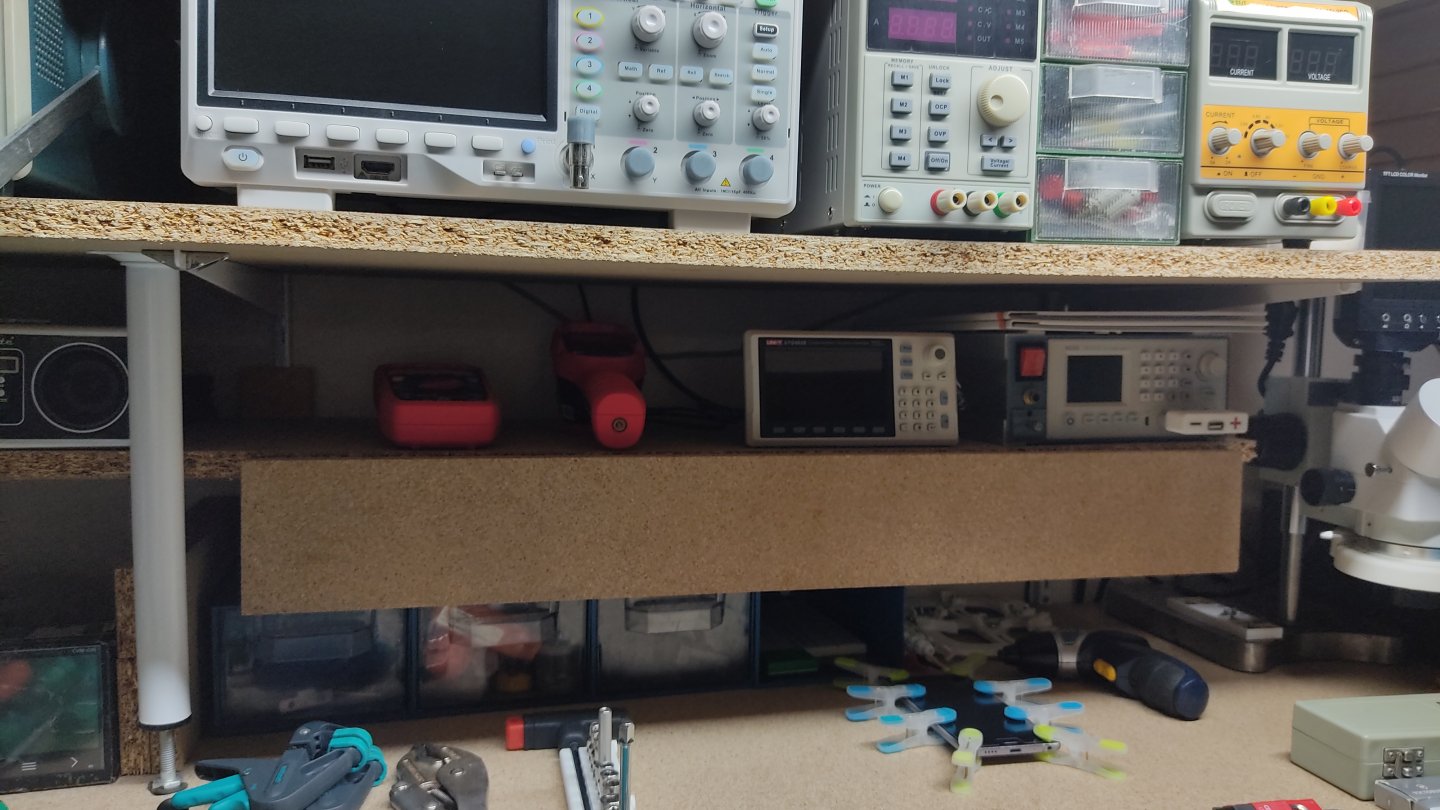

Çekmece için ısmarladığım teleskopik bilyeli raylar geldi. Bugün rafın altındaki yere aşağıda görünen yan parçaları montajlayıp, oradaki alana göre çekmecenin kendisini kestireceğim.
18 mm standart sunta çekmece için kalın olur diye kestirmemiştim. Şimdi Bauhaus'a gidip daha ince bir tahtadan kestirmem gerekecek.
Bu halden hiç hoşlanmasam da bugün üşengeçliğim üzerimdeydi fakat genede ilerlemeliyim diye düşünüp çekmece için yan tahtaları çakmaya karar verdim. Aslında işin kendisinde bir şey yok da rafı doldurmuştum.
8 x 30 cm kestirdiğim parçaların ilkini sağ yandan 3 cm boşluk bırakacak şekilde havalı tabanca ile çiviledim. Bu rayların kalınlığı 12.5 mm yani ikisi toplamda 2.5 cm boşluk istiyor. Bende çivilediğim parçanın iç taraflar 72.5 cm mesafe olacak şekilde ikinci parçayı çiviledim. Daha sonra bunları uzun vidalar ile 90° olacak şekilde sabitledim.
Şimdi iç tarafı 30x70x6 cm olacak şekilde bir çekmece yapmalıyım. Estetik kaygım yok ama buna bir de kapak yaparsam daha iyi durur.

Bugün Bauhaus'a uğradım ve eksik kalan 4 parçayı da kestirdim. Uzay kasa bütün parçaları bir araya getirdim.
Önce havalı çivi ile tahtaları birbirine sabitledim. Daha sonra ise büyük vidalar kullanarak sağlamlaştırdım.
Çekmeceyi duracağı yere hizalayıp raylara vidaladım.
Daha sonra da ön tarafına hizladığım ön kapağı vidaladım.
Çekmecenin içini de monitör, televizyon gibi cihazların kutusundan çıkan süngerimsi köpük ile kapladım. Adını bilmediğim için ancak böyle tarif edebiliyorum. Çift taraflı bantı bütün çekmeceye uyguladım ve yapıştırdım.
Aletler için bir çekmece daha gerektirğini düşünüyorum. Tek olunca sıkış tepiş oldu ve zamanla buraya eklenecek alet sayısı da artacaktır diye tahmin ediyorum.
Fırsat bulduğum bir başka zaman çizerken planladığım gibi diğer tarafa da bir raf eklemeyi düşünüyorum. Belki de o tarafı plastik çekmeceler ekleyip aletlerin bir bölümünü onlara koyabilirim. Şu an çok emin değilim.
Son olarak şunu da eklemeliyim ki bu bence çok önemli. Çekmeceyi yaparken açık pozisyonda bağlı olduğu rafı öne sarkıtıcağını hiç düşünmemiştim. Çözüm olarak rafın arkasında bölüme ufak bir tahta kestim ve böylece öne sarkmak istediğinde üsteki ağır rafa bir miktar güç uyguluyor ve sarkma sorunu şu an mevcut değil.

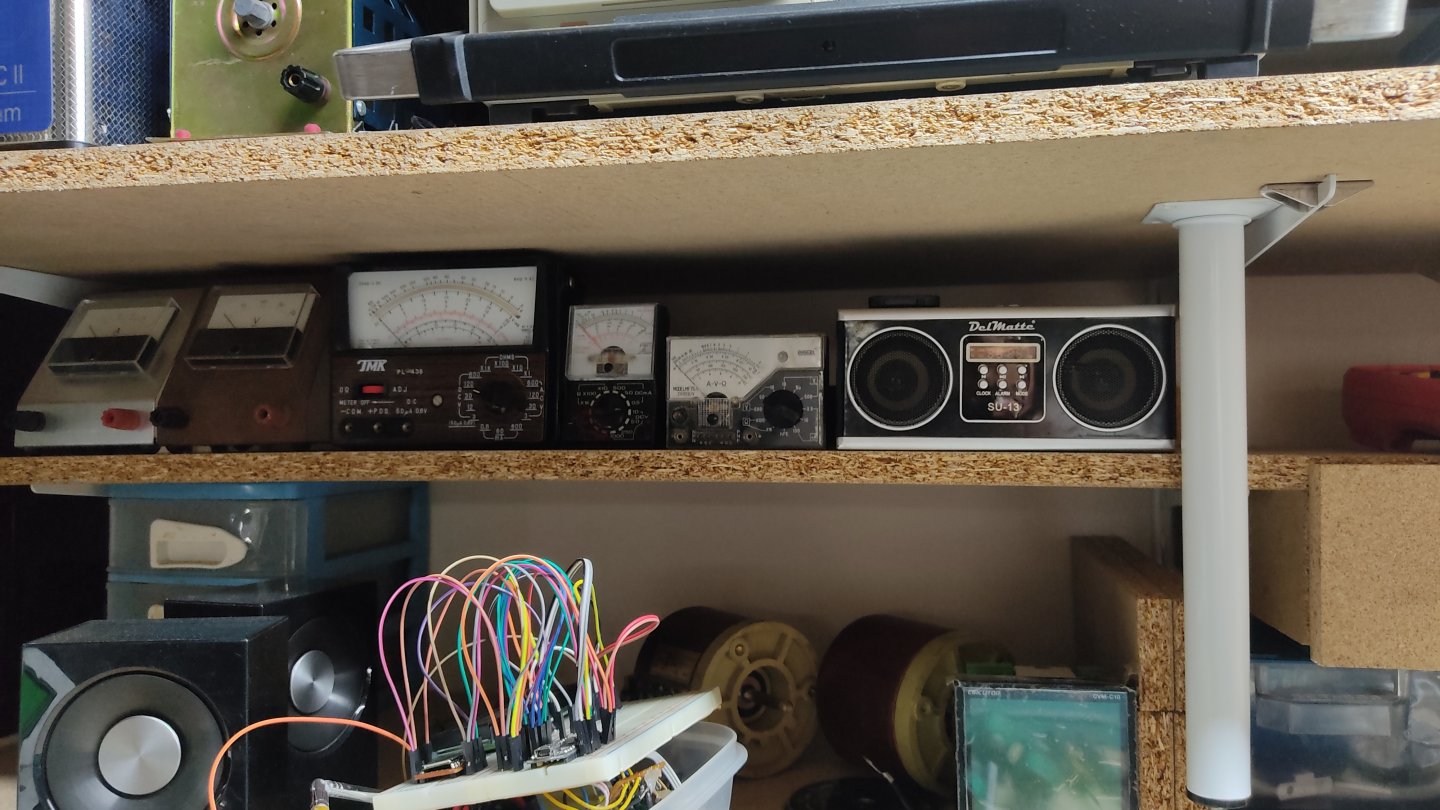

Aydınlatma ve çekmece ile ilgili kullandıkça iyice belirginleşen sorunlar oldu. Aydınlatma ileride olduğu için masadaki cihazların benden tarafı olan bölümü gölgeli kalıyordu. Işığı tekrar yukarıya aldım ve sorunu düzelttim. Üstelik lehim yapılan yeride aydınlattı.
İkinici önemli sorun, masada bir işle uğraşırken çekmeceyi kullanmak çok zor oluyor. Çekmeceyi açtığım zaman önemde yer olmasına rağmen alanımı çok daraltıyor. Bende çekmeceden el aletlerini aldım ve yerine çok az kullandığım ölçü aletlerini filan koydum. Böylece ölçü aletleri hem tozlanmayacak hem de orayı her zaman açmam gerekmeyecek. El aletlerini ise bir kesona aktaracağım. Boşalan yerlere de şimdilik aşağıdaki gibi düzenledim.
El aletlerimi masadaki raftan kaldırınca aletler için bir keson ayarladım. Kesonun çok rahat hareket eden tekerlekleri var. Bu sayede temizlik için hareketli olacağı gibi, el aletleri de daha kolay erişilebilir olacak.
