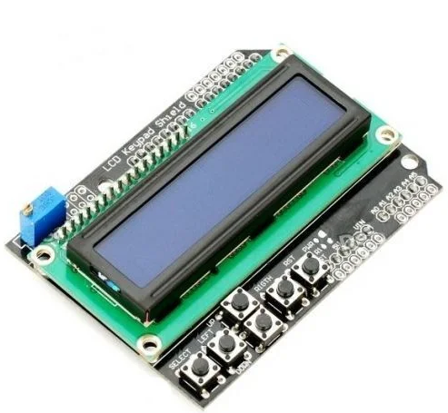

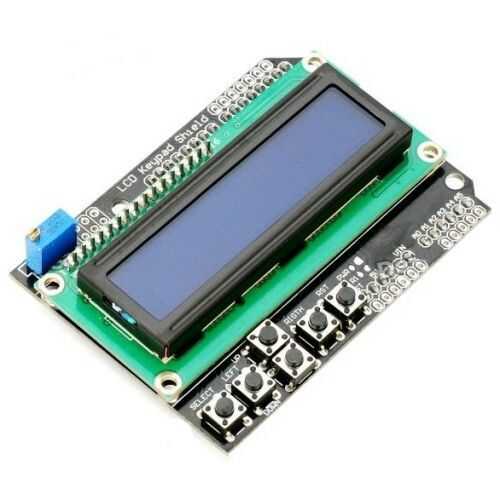

Bence kutulama, grafik ekran falan, bunlar projeyi değerli kılan şeyler değil. Projedeki en değerli bileşen, iyi performansla çalışan PID kontrolü. Yani yazılım. Geri kalan şeyler standart işler.
Aşağıdaki LCD key pad shield ile kullanıcı arayüzü yapılması yeterli bence.
20286 eklentisine bak
Abi hem uno kullanmayacağız hemde bunu kullansak bile paralel bustan komut alıyor bu modul yapısı gereği.
denetleyicimiz pico(2040) olarak karar verdik.
hemde grafik çizebileceğimiz bir ekran olursa görselliğimiz daha ilgi çekici olur.
