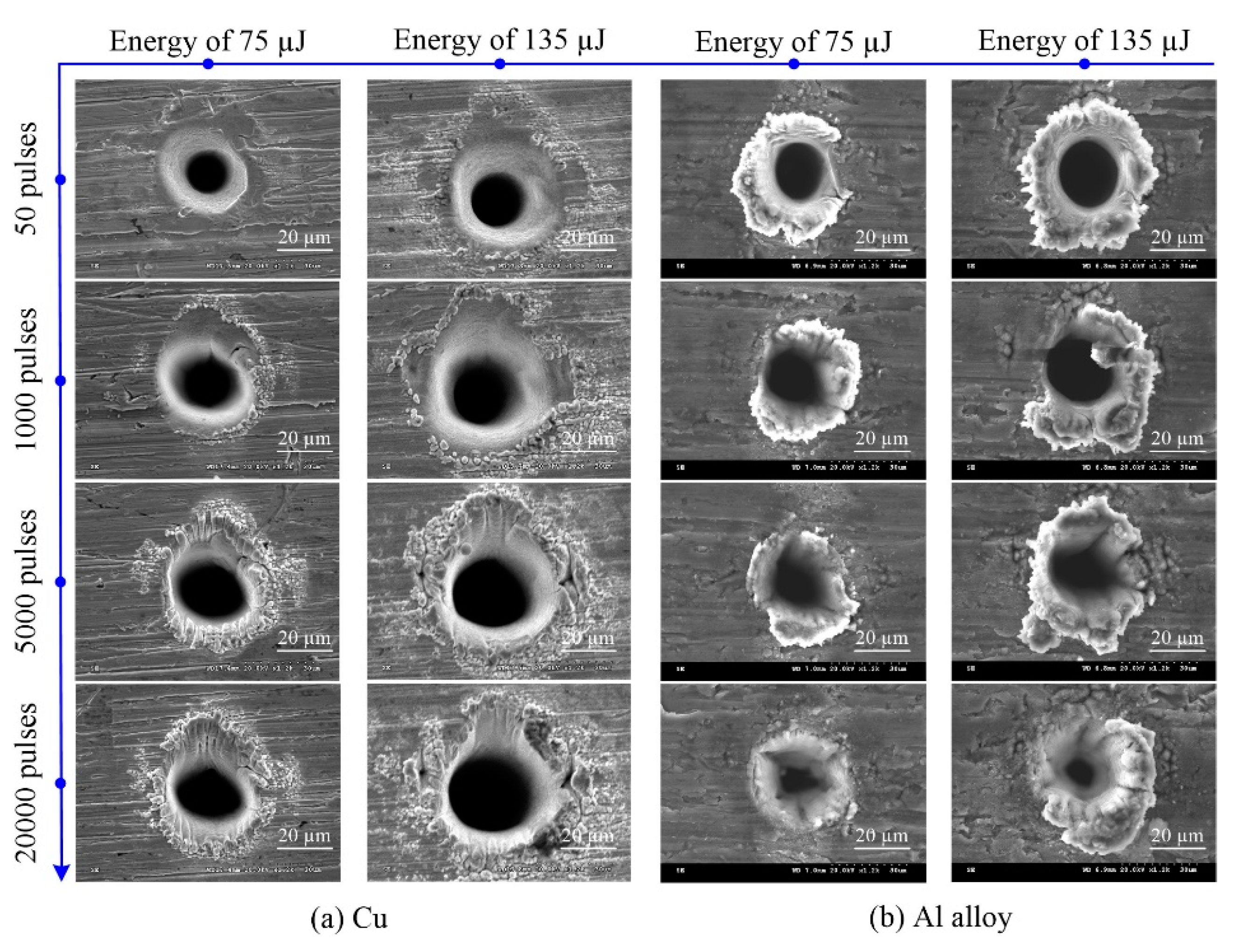

Laserle delinen delikler biraz benziyor daireye. :)
Bu laserle daire çizilir ama o bile kusurlu olur.
Blueray disk deliklerinin gerçek görüntüsünü bulamadım. Bulan varsa atabilir mi?

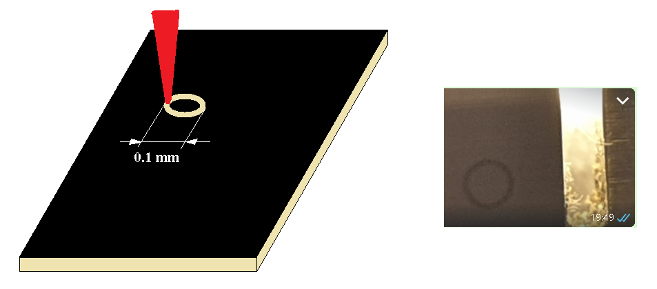

Derdim mekanigimi test etmek zaten. Cizimi buyutup gormek istiyorum.
Mini cnc yapip bizim cihazimiz 1um hassasiyette diyerek 0.1mm hassasiyetteki makineleri kotulemeleri uzerine, eger makineniz o kadar iddiali ise cizin 0.1 mm capinda bir daire de gorelim demek istiyorum. Tabi ki bunu diyebilmek icin once benim cizebilmem ve gosterebilmem lazim.

Bir camı mum alevinde isleyerek kara bir zemin elde edeceğim.
İslenmis camı incecik uclu bir nesne ile kolayca cizebilecegimi düşünüyorum.
Amacım 0.1mm çapında bir çember çizmek. (!! Ici bos daire degil !!)
Ancak halen bu sivri uçlu nesne olarak ne kullanabileceğimi bulamadım.
Sağdaki fotoyu, kumpas çenelerini 0.1mm aralayıp arkadan aydınlatarak cep telefonu ile çektim.
Şimdilik pahalı mikroskop olmadan da 0.1 mm çapındaki bir çemberi cep telefonu ile fotograflayabilecegim.
Bana fikir verin.
Sivri uçlu nesne ne olabilir? Sivri ucun kalınlıgı en fazla 30um olsun ki çizdiğim nesnenin daire degil çember olduğu anlaşılsın.
Bana fikir verin.

Labaratuvar camlari ile zamaninda calismistim. Purmuz alevi ile isitilan 4-5 mmcapindaki tup iki bastan sunduruldugunda incecik cama donusuyor. sundurdukce de inceliyor.
Fakat bu incelikte uca sahip bir kalemi dusey eksende oyle bir dengelemek ve baski kuvvetini oyle bir ayarlamak lazim ki incecik uc kirilmasin.
@frmman nin verdigi linkteki uclar bu konuda cok iyi. Fakat onlarin bile kirilma riski cok yuksek. Yuzer kafa uygulaması ile asagidaki gibi bir duzenek dusunuyorum.
