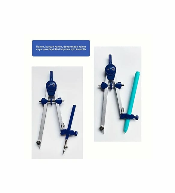

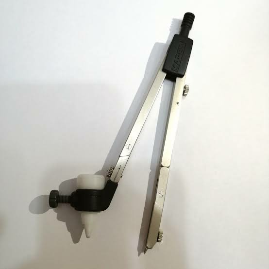

Sorunuzu yanlış anlamış bulduğum seçeneği eledim. Hocam ben olsam, resimdeki pergelin sol tarafına dikkatinizi çekeyim, istenen çember çapını çizecek mesafede kalemi ayarlar sabitlerdim. (Hatta tornacilarin dansöz tabir ettikleri parçadan ilham geldi) Elle biraz bozulma olacaktır yani pek çembere benzemeyecek bu nedenle CNC niz vardı sanırım ona çizdirmek. Yerinde döndürmek bir nevi. Mesafeyi hallettikten sonra elle de döndürürum zaten bu çapta çizim ne kadar zaman alacak ki. Yine kalemi bu denli dik tutturmayip farklı açılarda ve CNC programıyla da tam tur yaptırmak mümkün. Daire çizmek de şart olmaz herhalde uygun çap olduktan C çizmek dünyaca kabul görmez mi?
