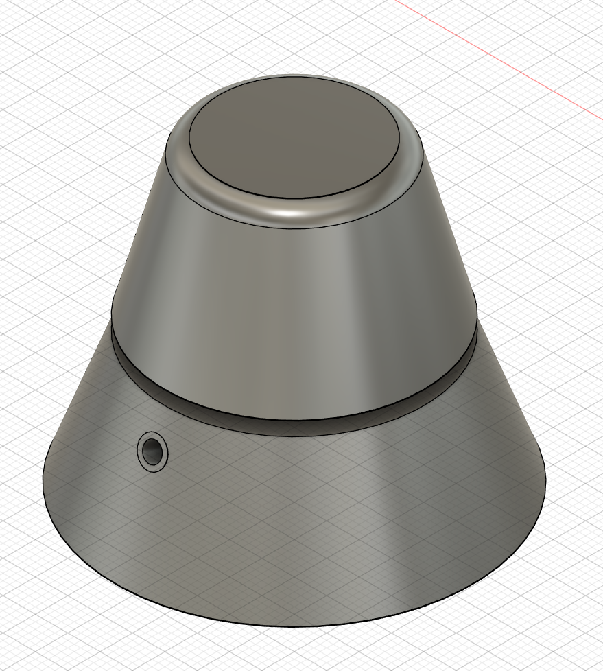

Bir kaç nedenden dolayı Creative Inspire 4400 kumandayı yeniden tasarladım.
Artık satışlarımı bu tasarım ile yapacağım.
Bu tasarıma geçmemdeki sebepler:
1- Eski tasarımda Pot başını her seferinde dremel ile kesmek zorunda kalıyordum. Bu hem iş yükü hemde kesim sırasında potun ısınmasından kaynaklı bir kaç Ohm değer kaybına neden oluyordu. Pot başlığını yükselterek bu sorundan kurtuldum.
2- Eski tasarımın 3D yazıcı da düzgün çıkması için boşluk kısmını alta vermek zorundaydım. Bu da baskıdan çok daha fazla destek basmama ve gereksiz filament kaybına neden oluyordu. Şimdiki sistemde yok denecek kadar az destek kullanıyorum.
Görüntü olarakta benim çok hoşuma gitti. Siz ne dersiniz? Beğendiniz mi?

Çok güzel olmuş kablo deliğini görünce acaba kumanda kısmını da mı stereo soketli yapsan diye düşündüm şimdi
