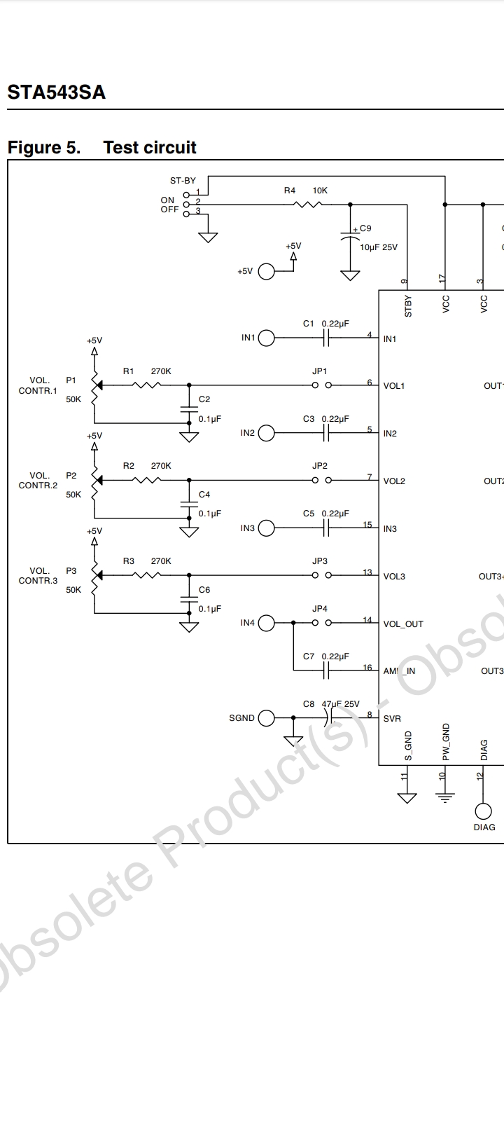

Acaba diyorum kumanda ya besleme gidiyor bir hat dönüyor. Mantıklı değil ama o sona kalan tek pinden veri mi gönderiyor işlevi dijital mi yapıyor diyeceğim 3 kalbo ile ama neden bu karmaşaya girsin ki?
Cihazin iç resmi varmi özellikle 9 pin soketin alt tarafi ve gittiği entegrenin ismi nedir, gorebilir miyiz?
Merhaba hocam yarın görüntü ekleyeceğim pinleri işaretler koyarım. Çalışma mantığını çözemedim. Kartın maskeli kısmı kabardığı için maskeyi epeyce bir kazıdık ama sistem çalışır vaziyette.
Bu sayfadan okuduklarım göre ses kontrolü dijital olarak yapılmış. Cihaz modelleri farklı olabilir ama çalışma mantığı aynıdır. 9 pin konnektörde sadece 3 pin kullanılmasını başka bi şekilde yorumlayamadım.
Merhabalar ancak inceleme fırsatım oldu fakat bendeki kart ile bu kart epeyce bi alakasız bendekinin entegresi STA543SA, tabi dediğiniz gibi mantık büyük ihtimal aynıdır. Eğer çözemezsem elimde creative a220 modeli var çalışır durumda onu bir kontrol edeceğim belki aynı entegreyi kullanıyorlardır.
Bu entegrede volume kontrol dc olarak bir potansiyometre üzerinden yapılıyor.
Hee kanal için ayrı bir pot var. Ama sizin 1 kablonuz var. Ya tüm kanalları ortak kontrol ediyor.
Yapılması gereken dc ve gnd dışındaki 3. Kablo entegrenin hangi bacağına gidiyor tespit gerekli.
Yapılması gereken dc ve gnd dışındaki 3. Kablo entegrenin hangi bacağına gidiyor tespit gerekli. 18599 eklentisine bak
Günaydınlar, ayarsiz nickli arkadaşın attığı linkteki forumda aradığımı buldum nihayet biri paylaşmış. Bu fotodaki kart m4500 modelin fakat m5300 ile bire bir aynı. Burada kaç K pot var onu tespit edip deneyeceğim.

Evet hocam öyle yapacağım, ilgilendiğiniz için çok teşekkür ederim. Ayrıca ilgilenen diğer arkadaşlara da çok teşekkür ederim.
Yardımcı olabildi isek ne mutlu. Yalnız dikkat et ses kontrolü 5 volt ile yapılıyor. Resimlerde gördüğüm kadarıyla voltaj ayarlaması zener diyotla yapılmış.
