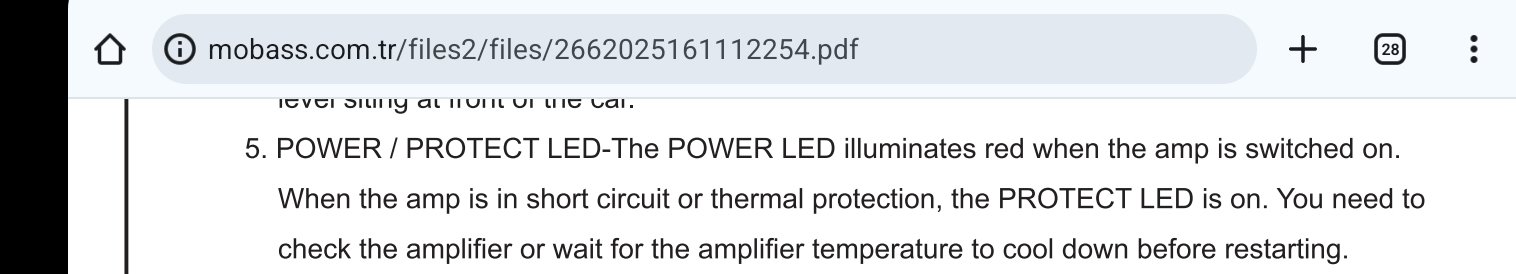

Cihazın kitapçığında kırmızı uyarı ya sıcaklık yada kısa devre olduğuna işaret diyor.
Sisteminizde sıcaklık sorunu yoksa bağlantı yada kısa devre hatası vardır.

44836 eklentisine bak
Bağlantıda bir sorun gözükmüyor yüksek ihtimalle fabrikasyon arızalı sadece kafama takılan kırmızı led yanarken amfi aktif olarak nasıl çalışabiliyor, acaba kabloların kalitesi, şase kablosunun aliminyum olması mı etkiliyor
