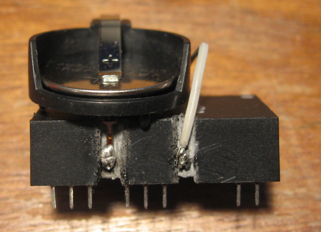

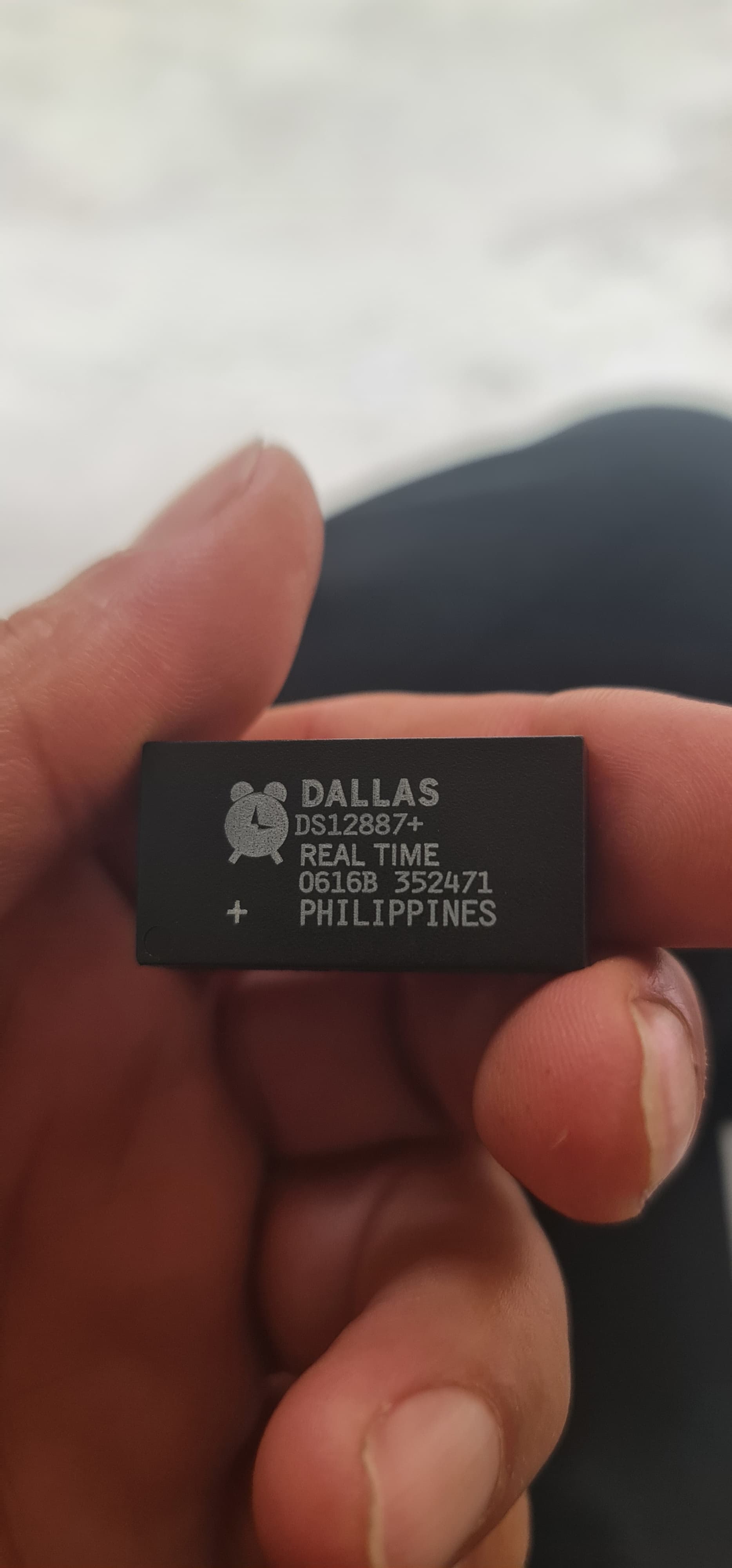

Merhaba dallas ds12877 entegresini artık bulamıyorum. Zamanlama işlemi gerçekleştiriyor. Dönemsel olarak içerisindeki pil bittiğinde değişimi gerekiyor. Temini konusunda desteğinizi rica ediyorum
    177.7 KB · Görüntüleme: 125
Teşekkür ederim bir kaç yerde var fiyat çok yüksek AliExpress'te vardı aldım daha önce onlarda çalışmadı

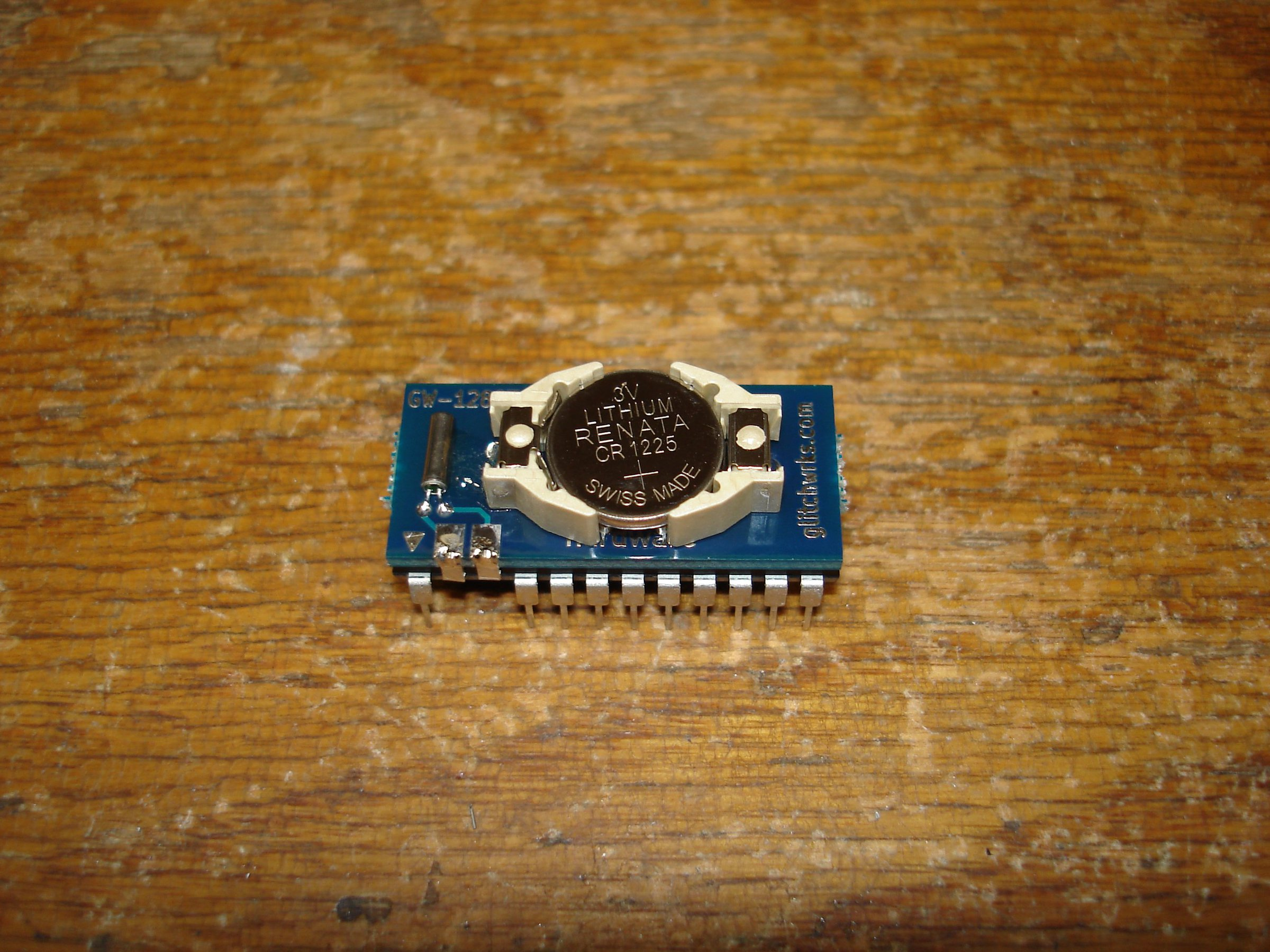

Eğer yeterince değerli ise sistem, aynı ayak izine sığan yeni bir devre tasarlanabilir.

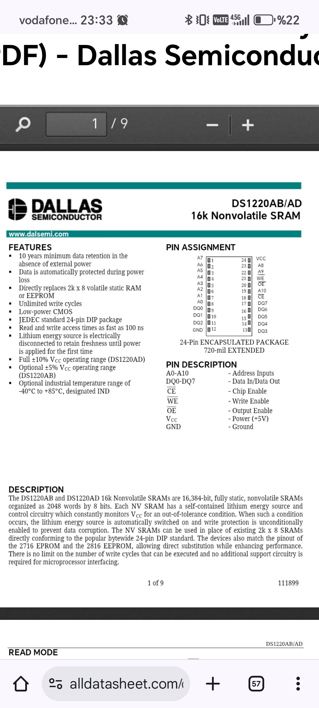

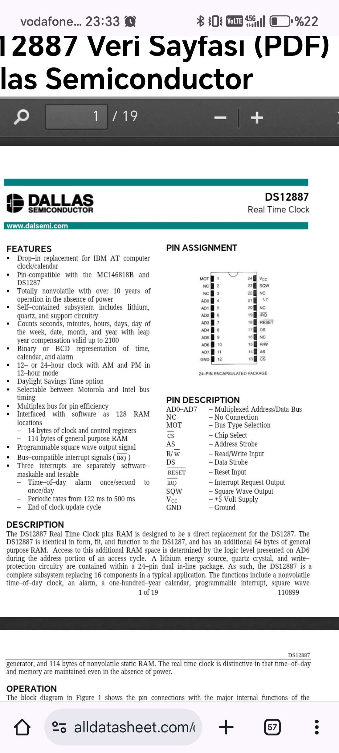

Merhaba daha önce bu başlık altında paylaşmış olduğum entegre in bir farklı versiyonu ile ds1220da yine aynı sorunu yaşıyorum. Cihazı kapatıp açtığım da hafıza siliniyor. 10 yıllık bir ömrü olduğu datasheat yer alıyor. Bu entegre in sıfırını buldum ama programlama yap ak gerekiyormuş. 12887 yi harici besleme yaptığınız gibi ds1220da entegresin de batarya uçlarını cr2032 pil ile beslemem mümkün olur mu? İki entegre arasında ayak paıları farklı 887 de 16 ile 20 nolu pinler arası kazınıp bu işlem yapılırken 1220 entegre sinde bu ayaklar farklı görselleri de paylaşacağım fikirlerinizi bekliyorum iyi çalışmalar
Entegre şemaları ekte yer almakta
