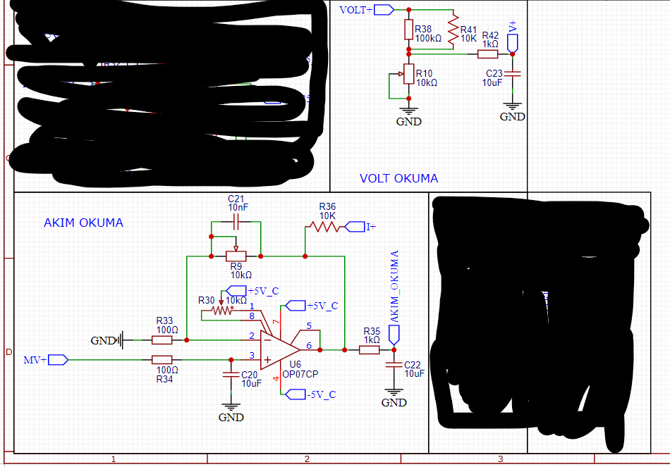

dc volt ve akım okuduğum bir devrem var. bu devreye birkaç ekleme yaparak ac voltajı ve akımı da okur hale getirmek istiyorum. devre kartını baştan yapamam. ama programı ile oynayabilirim. devre şemasını paylaşıyorum.
offset ekleme gibi şeyler gördüm fakat nasıl gerçeklerim bilmiyorum. lütfen yardımcı olur musunuz?
akım okuma kısmındaki I+ girişi boşta. orayı kullanmıyorum. hiçbir şey bağlanmıyor.
volt okuma kısmındaki V+ sinyalini de lmv358'den geçirip çipe götürdüm. lmv358'in beslemesi +5v ve -5v. gnd bağladığımda tam 0'a düşmüyordu. o yuzden -5v bağlamıştım.
Simetrik beslemen varmış zaten, simulasyonda denesene ac büyüklük girip. Sorun çıkıyor mu, hangi sorun çıkıyor ona göre modifiye edilir
MCU daki ADC girişine giren sinyale DC offset eklemen lazim yani her zaman pozitif olmasını sağlaman lazım. Opamp adder diye aratabilirsin
Aslında sadece gerilim bölücü ile dahi ofset eklenebilir. Ama işte yükleme durumları nedir ona göre de değerlendirmek lazım. opamp adder devresi, gerilim bölücü ile ofset ekler, sonra da yükleme olmaması için çıkışa bir opamp buffer koyar.
