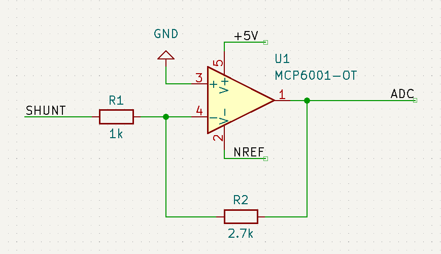

Akım ölçümü için şöyle bir devre kullanabilirsin: Bu devrenin amacı şönt üzerindeki negatif voltajı pozitif hale getirmek ve bir de 2.7 lik bir kazanç elde etmek. Düşük voltajlarla çalıştığımız için rail to rail opamp kullandım.

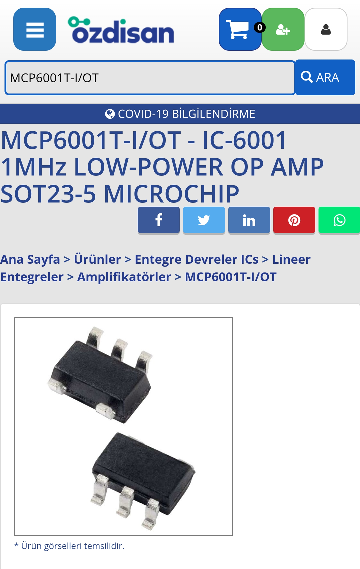

Bunu eve geçince şemaya eklemeye çalışayım. Yalnız daha önce tl071 konuşmuştuk. Onu değiştirmek mi lazım? Ona göre temin edeyim bu opampı
Negatif besleme -1.8 V olduğu için normal bir opamp ile sorun çıkabilir diye düşündüm. Ama denersin, sorun çıkmaz belki.
Özdisan dan zaten sipariş vereceğim. Şu resimdeki smd yi alsam uygun olur mu?

Akım Ölçer
