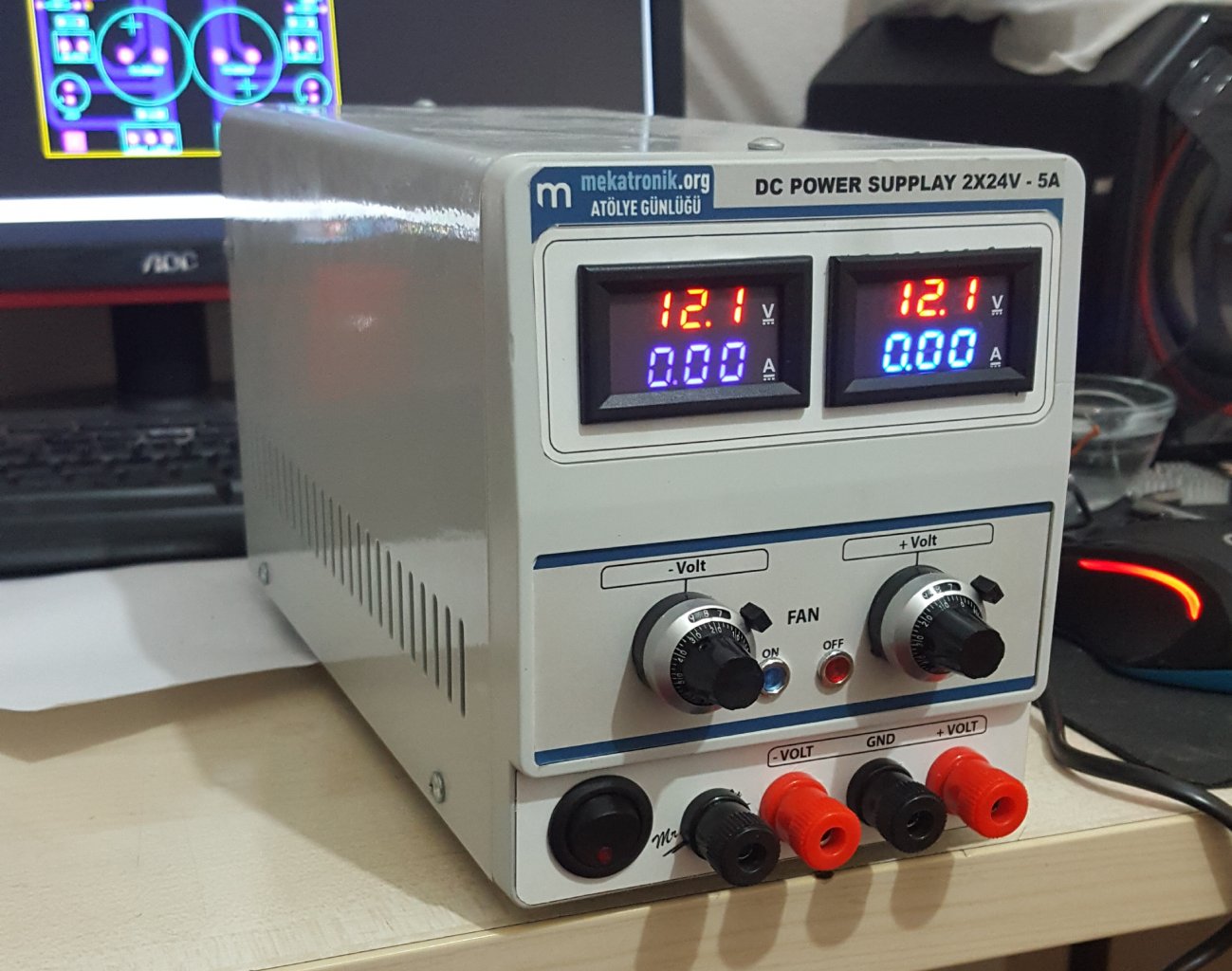

Merhaba, şimdilik basit bir güç kaynağım var, işimi de görüyor ama sizinki oldukça özellikli belki ileride düşünürüm.
LM338K kullanıldı.
Ben de buna benzer bir şey yapmıştım zamanında. Üstelik senin linkini attığın kutya toparlamıştım. O zamandan beri hiç sıkıntı çekmeden kullanıyorum. Bu 2x24v simetrik olarak çalışıyor. Tek eksiği akım ayarı yok.
15610 eklentisine bak
Her şey bir yana potansiyometre şapkaları harika olmuş, elinize sağlık.
