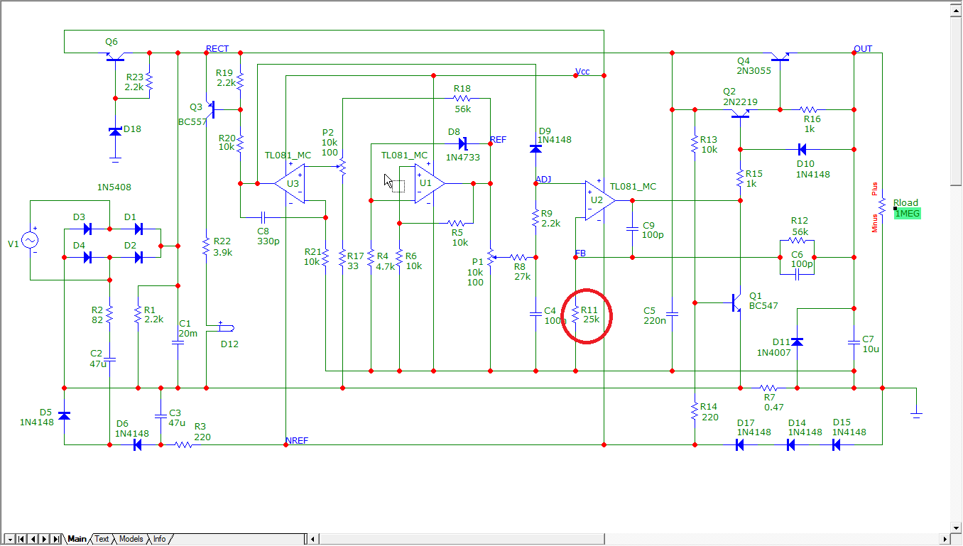

O zaman yeni baskı başlasın veee proje yürüsün.
Yeni kartı basıp atlamalarını yaptım.
Bu atlamaları bakıra lehimleyerek zamanla gevşemelerini önleyeceğim.
Artık elemanları da dizmeye başlayabilirim.
Umarım hatalı bir yer yoktur.
@taydin abi şemadaki 25K direnci bulamadım. 25.5K aldım. Bu sorun yaratır mı?
Güç vermeden önce opamp'lerin hepsini sök. Aşama aşama git. Doğrultucu çıkışında doğru voltaj var mı? Negatif referans voltajı var mı? Pozitif opamp voltajı geliyor mu?
Eğer o voltajlar normal ise sadece U1'i tak. Şemada REF yazan yerde hiç kıpırdamayan bir referans voltajı görmen lazım.
Bu da normal ise U2'yi tak. Artık çıkışta voltaj regülasyonu devreye girmiş olması lazım ve voltajı da ayarlayabiliyor olman lazım. Bu aşamada çıkışı sakın kısa devre etme, akım sınırlama opamp'ini takmadık daha, birşeyler havaya uçar :)
Bu da normal ise U3'ü tak ve akım sınırlamayı test et. Mesela akım ayarını iyice küçült ve çıkıştan birkaç amper çekmeye çalış, Gerçek akımın birkaç amper değil ayarlanan akım olması lazım.
