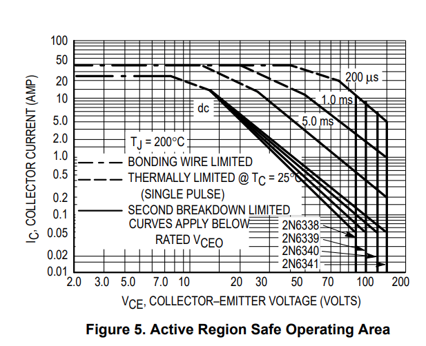

O zaman 3055 yerine bundan alacağım.
Maksimum değerler genelde yanıltıcı oluyor.
Güç transistörleri için datasheet (bu terimin güzel bir Türkçe karşılığı var mı?) dosyasında en önemli yerlerden biri güvenli kullanım aralığını gösteren bu grafik.
Bu grafikte 2N6339'un 10V DC gerilim altında 20A akıma sürekli dayanabilirken, 20V altında 5A, 30V altında ise 1A'in altına kadar düştüğünü görüyoruz.

Datasheet'i zor buldum. Transistör zaten obsolete (köhneleşmiş) olarak işaretlenmiş. Hakkaten üzerinde harcanabilecek güç kısıtlı. Sanki bu daha çok anahtarlama için yapılmış.
Ha şimdi gördüm yukarıda grafik paylaşılmış zaten ...
Bir diğer seçenek BUX40 ama onunda detaylı bilgi kağıdını bulamadım. 1-2 sayfa bir şey çıkıyor. grafik filan yok filan yok.
Bu D1047 nin grafiği. Ben tam anlayamadım.

Eksenlerin logaritmik olması dışında özel bir durumu yok. Transistör üzerinde 40 V var iken en fazla 2.5 A akım çekin diyor. Sen iki tane paralel bağlarsan 5 A için iyisin demektir :)

Benim çıkıştaki voltaj 45v.
Valla bu gidişle 5 tane paralel kullanacam herhalde. Şöyle adam gibi bir transiatör bulamadım gitti.

Çok da kasmamak lazım. Hani sürekli olarak çok düşük voltajda yüksek akım çekilecek cihaz yapıyorsan, dikkat edersin ve SOA içerisinde kalırsın. Ama çoğu zaman böyle olmayacak. transistör sıcaklıklarını da gözlemiyor olacaksın, aşırı ısınmada korumayı aktif edersin. İki tane paralel bence yeter. Veya üç tane paralel olacak şekilde sonra bir revizyon yaparsın ve tank gibi olur.

Aslında bana test aşamasında kolayca yanmayacak transistör olsa daha iyi olur. Dediğin gibi en son çalışır hale geldikten sonra 5 tane bile tr bağlarım.
