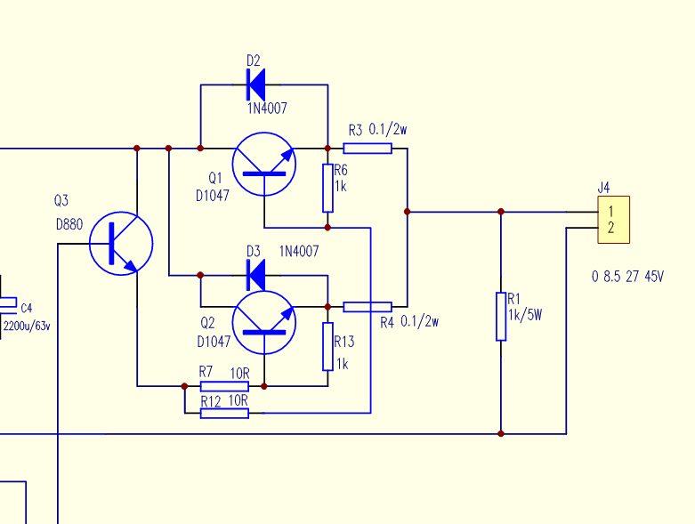

Çıkışta 31V almanın hala bir mantıklı açıklaması yok. Transistör kısa devre olunca çıkışta 41V ölçüyor olman lazım.
Abi onuda dikkatlice ölçeyim bu gün.
Pass transistörlerin kısa devre olduğunda Emiter-Kollektör arası ölçtüğüm omaj 25ohm ile 60ohm arasındayıdı. Acaba tam sıfır olmadığı için midir?
Hmm tamam. Tam kısa devre olmuyor demekki. Şimdi mantık yaptı. Şimdiye kadarki yaptığımız denemelerden ben şu sonucu çıkarıyorum. O 2N3055 lerin güç tüketme kapasitesi son derece düşük. 20W gibi bir güçten sonra yarıiletkenin içinde kanallar açılmaya başlanıyor ve artık transistör görevini yapamıyor.
32VAC Sargısı takılı.
Filtre kondansatör: 46V
D882: Base:33.6V , Kollektör:47.2V , Emiter:33,1V
BD237: Base: 0.8V - 1.2V arası oynak , Kollektör: 47.2V , Emiter: 0V
Opamp Beslemeleri: +33.2V , -2.3V
Devreye 5V set ettim.
BD237: Base: 6.1V Sabit , Kollektör: 47.2V Emiter: 5.6V
2N3055: Base: 5.6V , Kollektör: 5.1V , Emiter: 47.3
Opamp Çıkışı: 6.1V
Klemens Çıkışı: 5.1V

2N3055 in yanık olmasının dışında yaptığın bütün ölçümler normal.
Elektronik yük devresinde şöyle bir iyileştirme yapalım. MOSFET gate ve source arasına 10 k gibi bir direnç atalım. Muhtemelen olan şu: Sen elektronik yüke besleme vermedin, ama bu MOSFET gate'i havada lapırdayan bir bayrak gibi avare durumda şarj toplamış ve MOSFET'i iletken duruma getirmiş. Güç kaynağını da buna bağlayınca çıkışı kısa devre etmiş oldun. Akım sınırlamayı da kaldırdığımız için 2N3055 gene gitti.

BD237 Emiteri ile 3055 Base arasına koyduğumuz 47ohm direnci şemaya eklemeli miyiz?
Bu şekilde revize et bence.
Pass transistörü standart voltage follower, herhangi bir ilave dirence falan ihtiyacı yok. Bence sorun ortaya çıktığında hasarı azaltmaya yönelik değişiklik yapılacağına, sorunun ortaya çıkmasını engellemek daha mantıklı olur.

Çok enteresan. 3055 kolektörünün bağlantısında temassızlık olup da çıkıştan çekilen akımın tamamı Q9 dan gelip 3055 in base-emiter arasından geçtiği için yanıyor olmasın? Sahte bile olsa 3055 i bu kadar kolay harcayabilecek şey base-emiter arasından haddinden fazla akım geçmesi olabilir. Bunun sebebi de 3055 kolektörü ile >40V DC arasında temas sorunu olması olabilir.
Bir de 30V sargısını kullanıyorsun, ana kapasitörde 40V civarı gerilim olması lazım. Fakat 3055 C-E arası kısa devre şekilde yanınca çıkışta 31V görüyoruz. Bu da ilginç. Köprü diyota 30V AC uygulandığında ana kapasitörde ve 3055 kollektöründe 40-42V varmı?
Bence tasarım çok iyi değil. R43 direnci 250 ohm altına düşürülürse sorunun ortadan kalkacağını düşünüyorum.

Gerçekten 3055 Kollektör Emiter bağlantısı yanlış değil ise burada bir yazım hatası olmuş sanırım.
Temassızlık bir olur iki olur 8 olmaz. :)
C-E arası tam kısa devre olmuyor. 60 ohm civarı bir değere düşüyor. Bu da tam voltajı vermiyor.
Yazım hatası muhtemelen.
Ben o direncin ne işe yaradığını dahi bilmiyorum.
@taydin abi biz D10'u sökmüşüz, Devre üzerinde yerinde yok şuanda.
Sorun ondan kaynaklanıyor olabilir mi?
