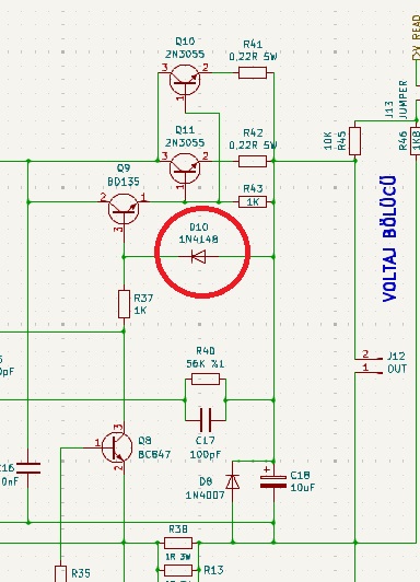

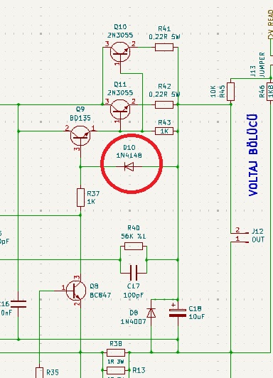

Sadece elko'dan dolayi degil.
Bazen DC motoru guc kaynagina baglayip voltaj ayar dugmesini ileri geri ileri geri oynatarak motosiklet motoruna gaz verip keserek motoru bagirtmaya benzer amacla DC motora voltaj vermissinizdir.
Motor voltajini artirip ardindan voltaji kistiginizda motor dinamo gibi calisip guc kaynagina dogru tersden voltaj basar. Bu durumda da bahse konu BE jonksiyonunu ters yonde zorlamis oluruz.

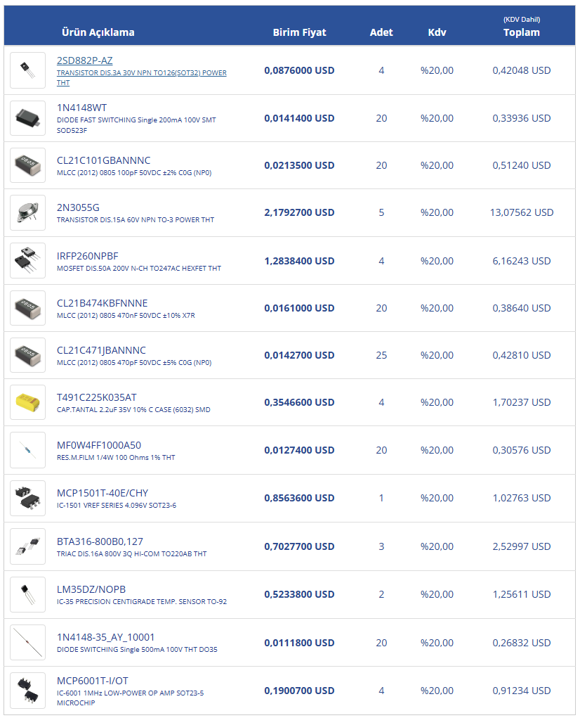

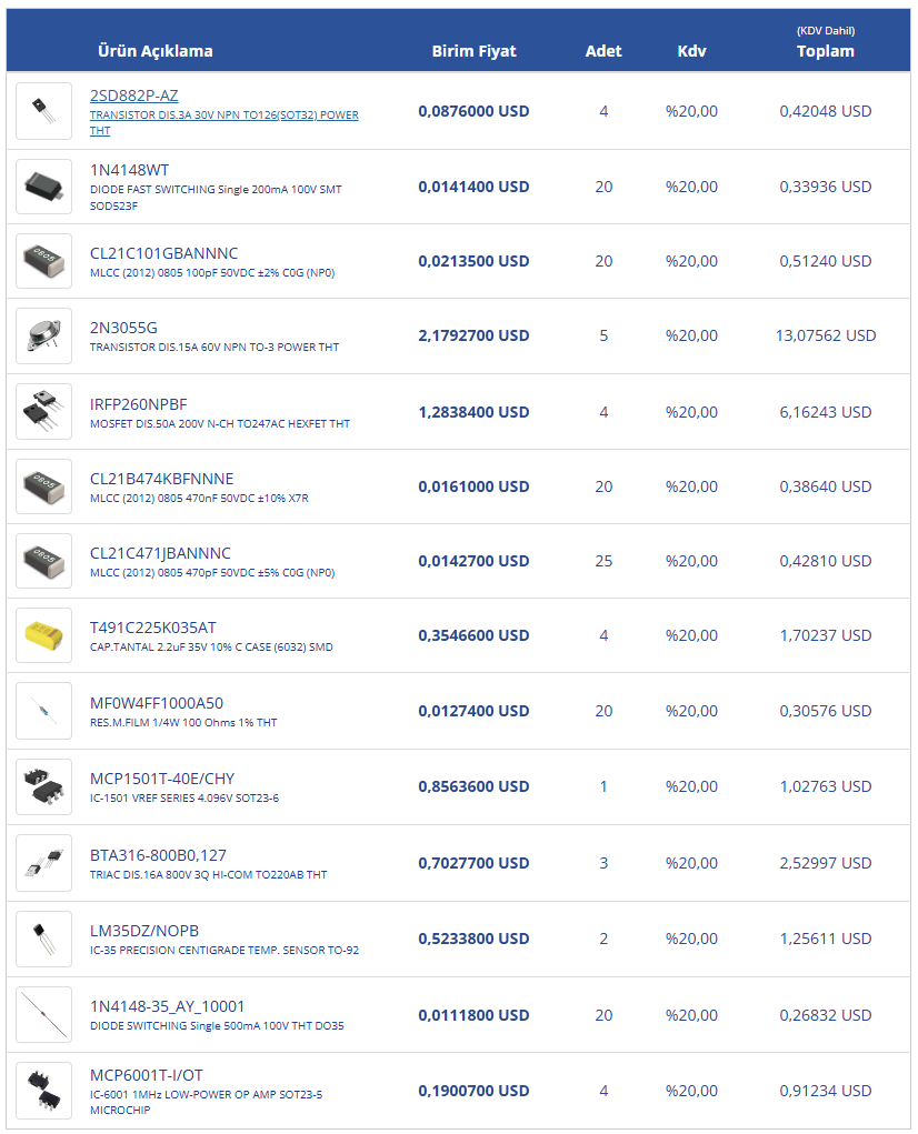

Bu vesileyle sipariş listemi de paylaşayım.
37702 eklentisine bak
Acizane tavsiyem 2.2 uF Tantal SMD yerine 2.2 uF MLCC daha ufak boyda seçebilirsin.
Ayrıca 4148 sod523 çok çok ufak boyutta.
SOD123 kılıfında alırsan biraz daha cımbızın ucuna sığar boyutta olur.
Sipariş yola çıktı bile. Belki bir dahaki sefere.
MLCC Tantaldan daha mı iyi yoksa sadece boyut için mi söylüyorsun?
Boyutuna dikkat etmedim hiç. Smd ler arasında en yüksek amperi bu veriyordu (300mA) o yüzden bunu tercih ettim.
MLCC hem boyutları daha küçük olabiliyor hemde kutupsuz olması gibi bir avantaja sahip.
Tantallar ters gerilimde nakavt oluyor biliyorsundur.
4148 için 300mA biraz uçuk gibi.
Gerçekten 300mA veren bir başka schotky diyot da war. IGBT Driverda izole gerilim rectifier diyodu olarak kullanıyorum.
SD103 SO123 kılıfta. İsmiyle kılıfı çok benziyor :katil1:
1N5819HW SMD gene SOD123 kılıfında 1 Amper.
Ben en baştan konuya hakim değilim. Nerede kutupsuz kullanılır, nerede kutuplu kullanılır bilmiyorum.
Şemadaki eleman kutuplu olduğu için tantal tercih ettim.
Boyut olarak 1206 kılıf biriktirdim elimde çoğunlukla. Mümkün mertebe bu kılıfı kullanıyorum ama 0805'e geçesim var.
Dip versiyonu 500mA verebiliyor. Bende çoğunlukla SMD kullanmak istediğim için bulabildiğim en yakın rakamı aldım. :)
Bunlarıda bir incelerim.
Lakin dana önceden de söylemiştim, hız ne kadar önemli bilmiyorum. 4148 4ns ve bu değere yakın başka bir diyot bulamadım. En düşüğü 50ns.

2N3055'in voltaj dayanımı 60V. Belki de biz bu sınıra çok yaklaştığımız için patlıyor patatesler.
Belki de 2SC5200 ler onun için patlamadı. 230V dayanımı var.
