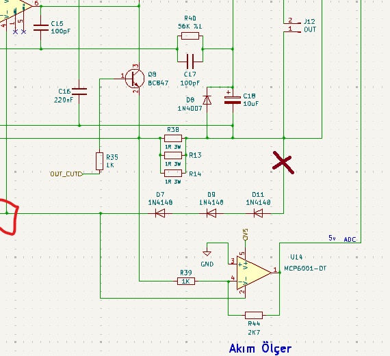

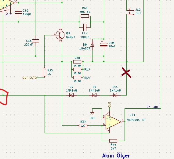

Eğer yapmadıysan D11 anot bağlantısını şönt direncin sağından ayırıp soluna taşı. Yoksa şönt direncin başına bir şey gelirse yine her şey duman olacak. :gulus2:
