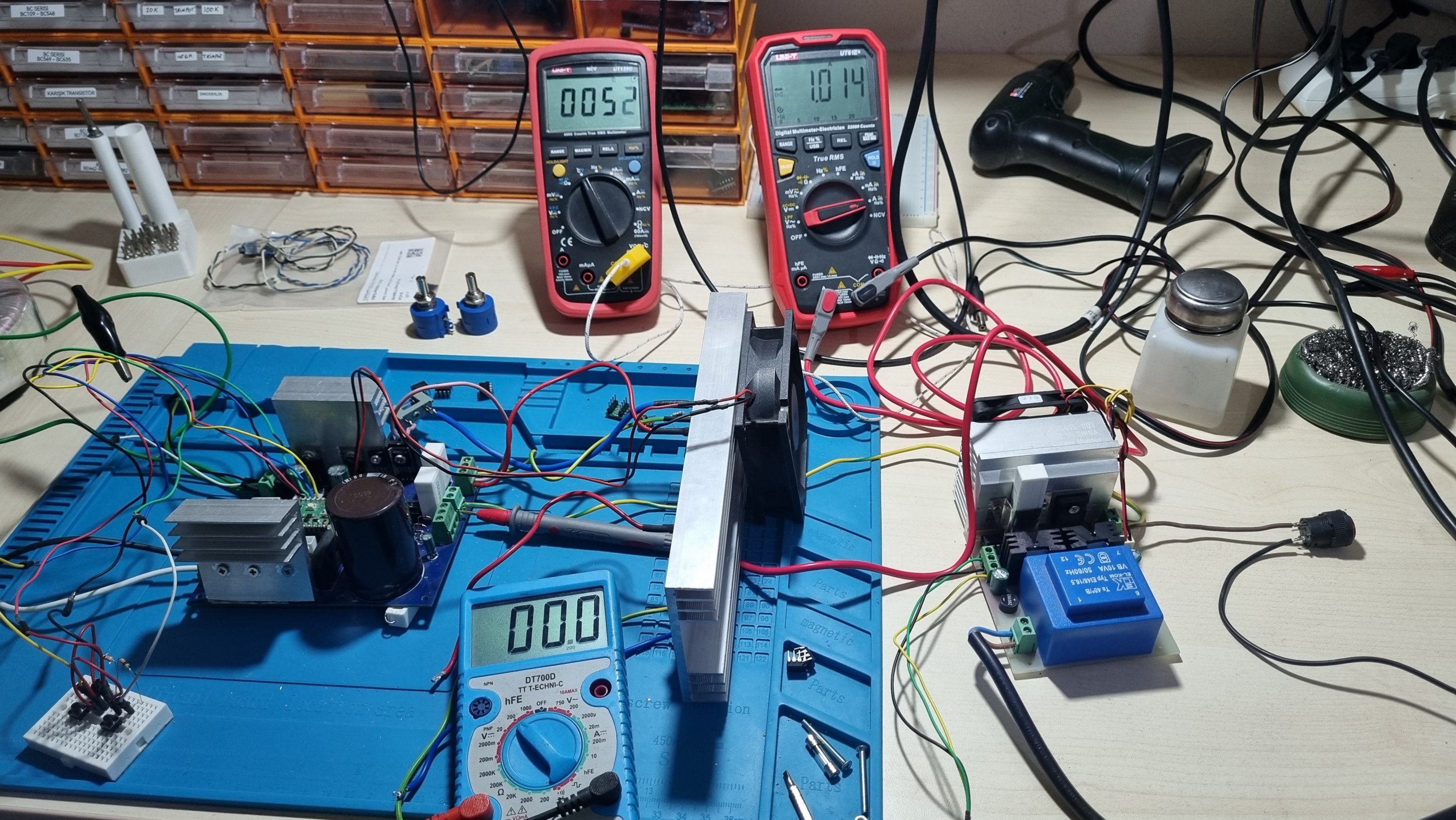

1V ta 5A demek, (giriş voltajı - 1)*5 W loss demek. Giriş voltajın kaç bilmiyorum ama 30V falan gibi aklımda kalmış. 150W yakarsan üstünde sen sıcaklık değişimi göremeden yanar alet. Normalde tasarımda kaç W termal yük binecek üstüne? Ona göre bir deneme yap. Mesela o sargı da 20V da çalışacaksan orada yap. Ama yükü de düşün, BK precision sanırım IRFP250 nin tanesinde 40-50W yakıyordu diye hatırlıyorum. Yani senin yük de 40W ın üstünde bence pek güvenilir olmaz. Giriş voltajın 40 desek, 20V da 2A yakarsan ikisinde de 40ar W yakarsın. Seçimi kendin yap

Yük 40W "bence" yakar. O yüzden o rigol ün vs içinde en az 4-5 tane mos oluyor. Tek bir tanesi üstünde o yükü harcamak için çok fantastik paketlere ve paralara çıkmak lazım.

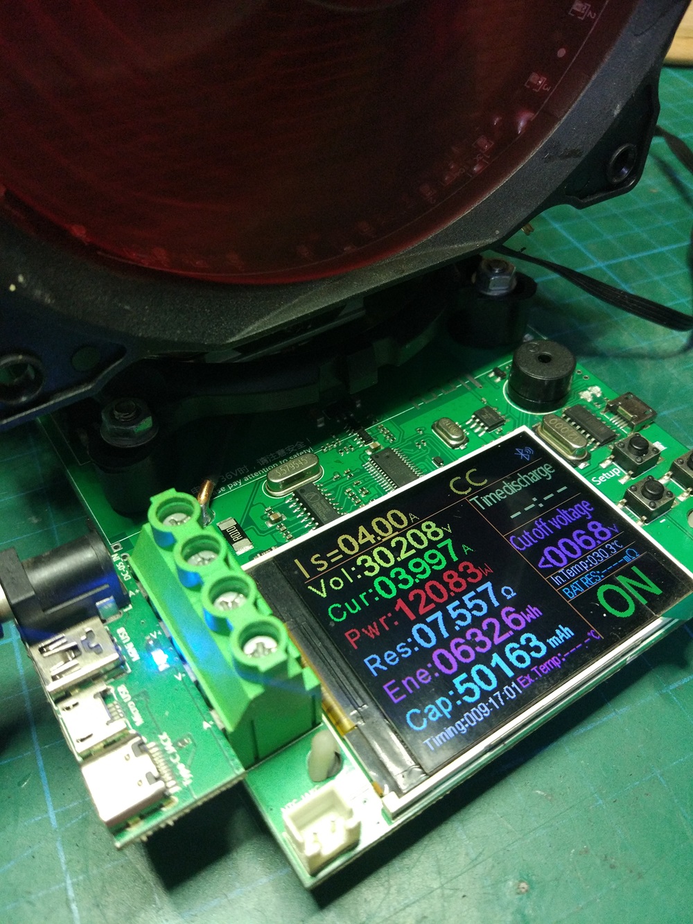

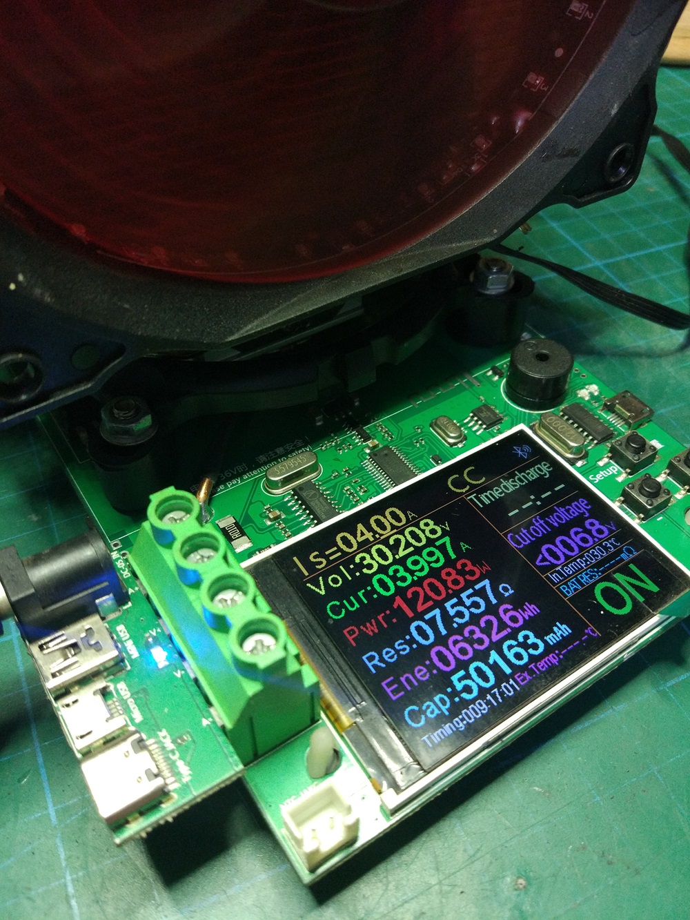

Yeni elektronik yüküm ile güç kaynağımdan 5V üzerinden 1A çekiyorum. Onsemi 2N3055 transistör sıcaklığım 51 derecede sabit.
Elektronik yükümde ise ne dirençte ne mosfette ılıma bile yok. Elimi soğutucuya koyuyorum, elim üşüyor.
2N3055' e hangi şartlarda ne kadar yüklenmeliyim?
Mesela 1V ta 5A denemeli miyim?
37892 eklentisine bak
(Gerilim farkı * çekilen akım) kadar gücü transistörü ısıtarak harcayacaksınız ona göre hesap yapabilirsiniz.

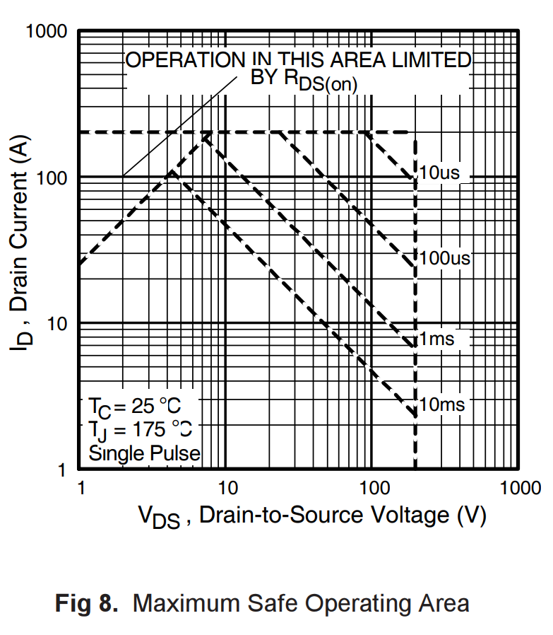

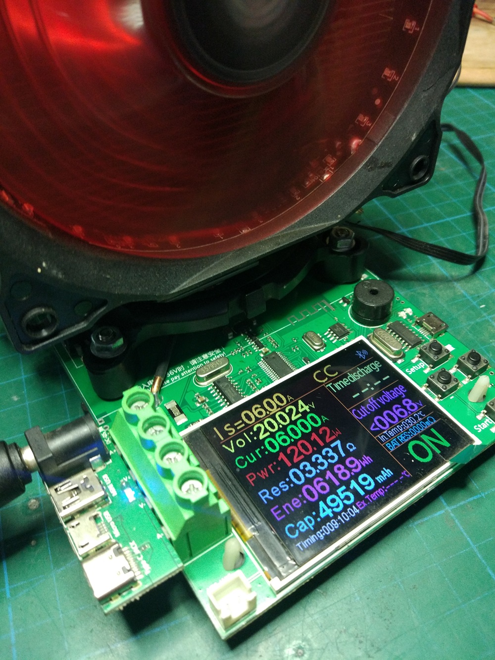

Tek IRFP260 ile 120W denedim. Sorun yok. Eğer soğutma iyi olursa bu akım gerilim değerleri transistörün SOA sınırları içinde kalıyor. Üstündeki abartı soğutucu ile 120W da transistör gövdesi 35 dereceyi geçmiyor. Sınırı görmek adına yakana kadar zorlasam mı acaba? :bilmem1:

En düşük voltaj maksimum akım, en yüksek voltaj maksimum akımı. Burada maksimum akımı sen bileceksin artık. Mesela 5A ise 1v/5a, 30v/5a alıyorsan bu iş büyük oranda olmuştur.
37902 eklentisine bak37903 eklentisine bak
Datasheet de DC için değer yok maalesef ama 120W ı soğutabikmek bile meziyet. Üstündeki CPU soğutucusu değil mi?
Dur daha, iki transistör durumunu test edeceğiz :) Hiçbir şey değiştirmeden ikinci transistörü de tak. Sonra gene 1A çek. Bu şartlar altında da her iki transistörden ne kadar akım geçiyor? Her birisi ne kadar ısınıyor bakalım.

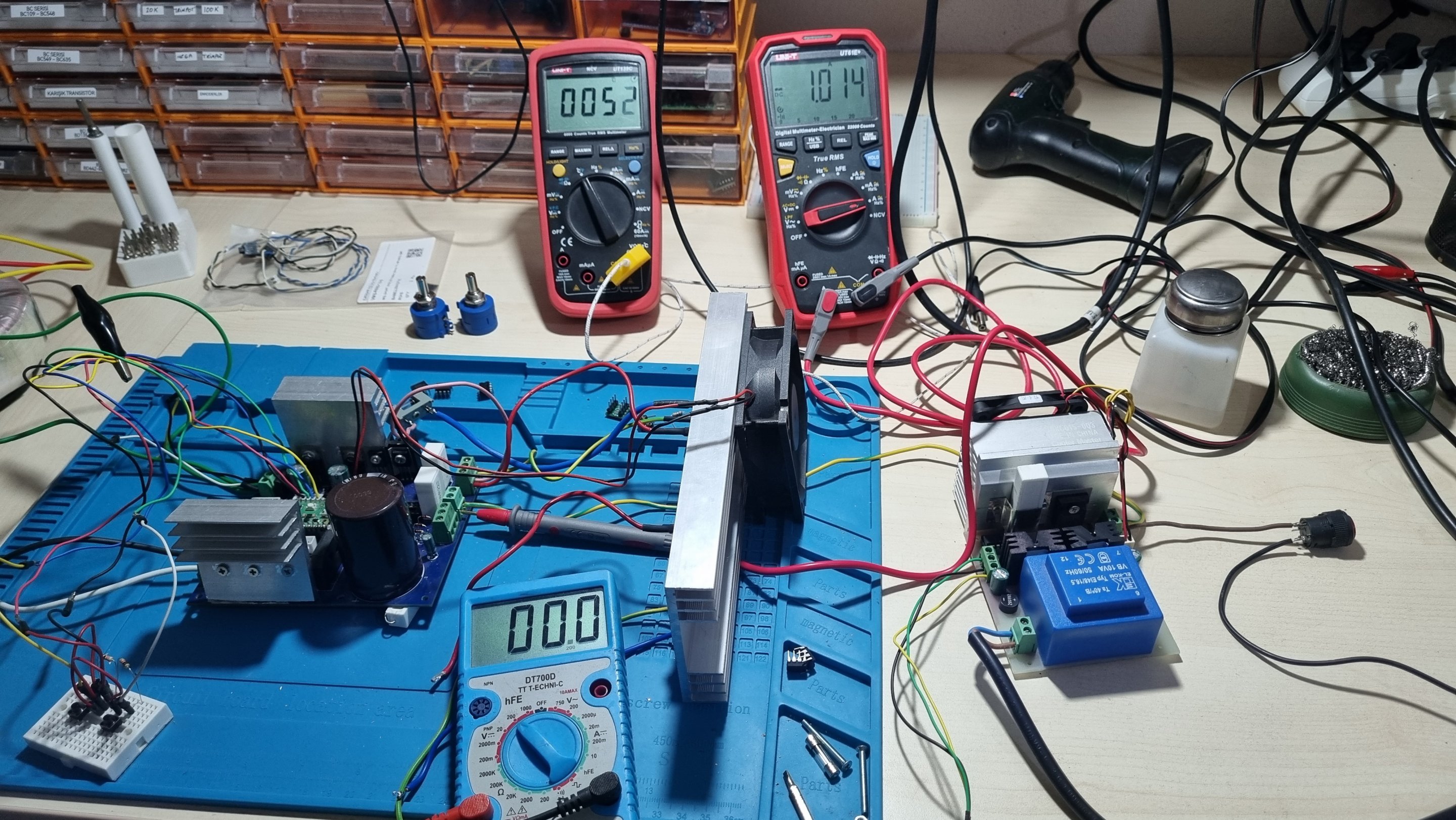

Diğeri 2SC5200 olsa olur mu? Hazırda o takılıda. :D
İkisinin ısısını aynı anda kontrol edemem ama. 1 tane ölçü aletim var.
(Lan acaba 5 tane kablolu termistör alıp bunları arduino analog girişlerinden okutsam. Bir tane de ekran koyup beşini ayrı ayrı orada gösteren bir proje mi yapsam? ) Güç kaynağı yapacam diye bütün atölyeyi evde yapıcam :katil1: :katil1:
İki transistörün aynı olması lazım yoksa akımı eşit paylaşmazlar.

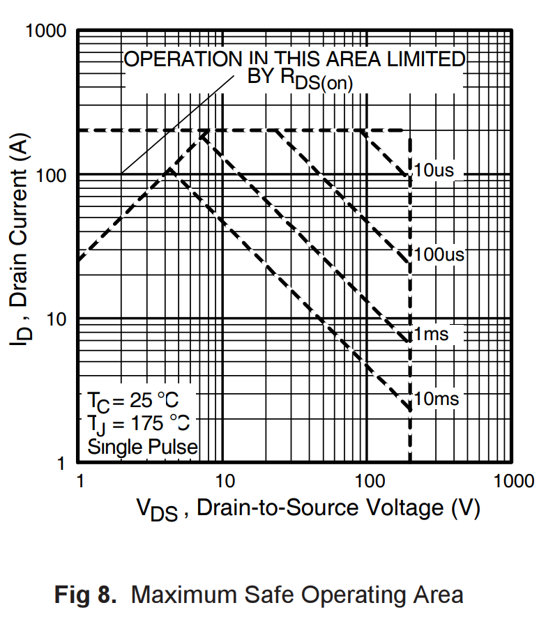

DC için net çizgi çekseler bile 25 derece gibi gerçek dışı bir sabit değer ile konu yine muallak kalıyor.
Dediğin gibi masada 120W ile sorun çıkmaması güvenilebileceği anlamına gelmiyor. Bir vidanın bile hesabını yapan adamlar ürüne mosfet dolduruyorsa vardır bir bildikleri.
Haklısın ama en azından bir fikir veriyor. Device ömrü açısından yapılmış da olabilir o seçimler, soğutma kolaylığı açısından da ben tanesini pek zorlamama taraftarıyım
@Gokrtl
En azından DC için akım, gerilim, güç ilişkisini iyice kafanda oturtursan çok faydasını göreceksin. Bunlara dair sadece basit dört işlemden oluşan formüller matematikten sayılmaz. Bir kağıda basıp duvara asmanın faydası olabilir.
