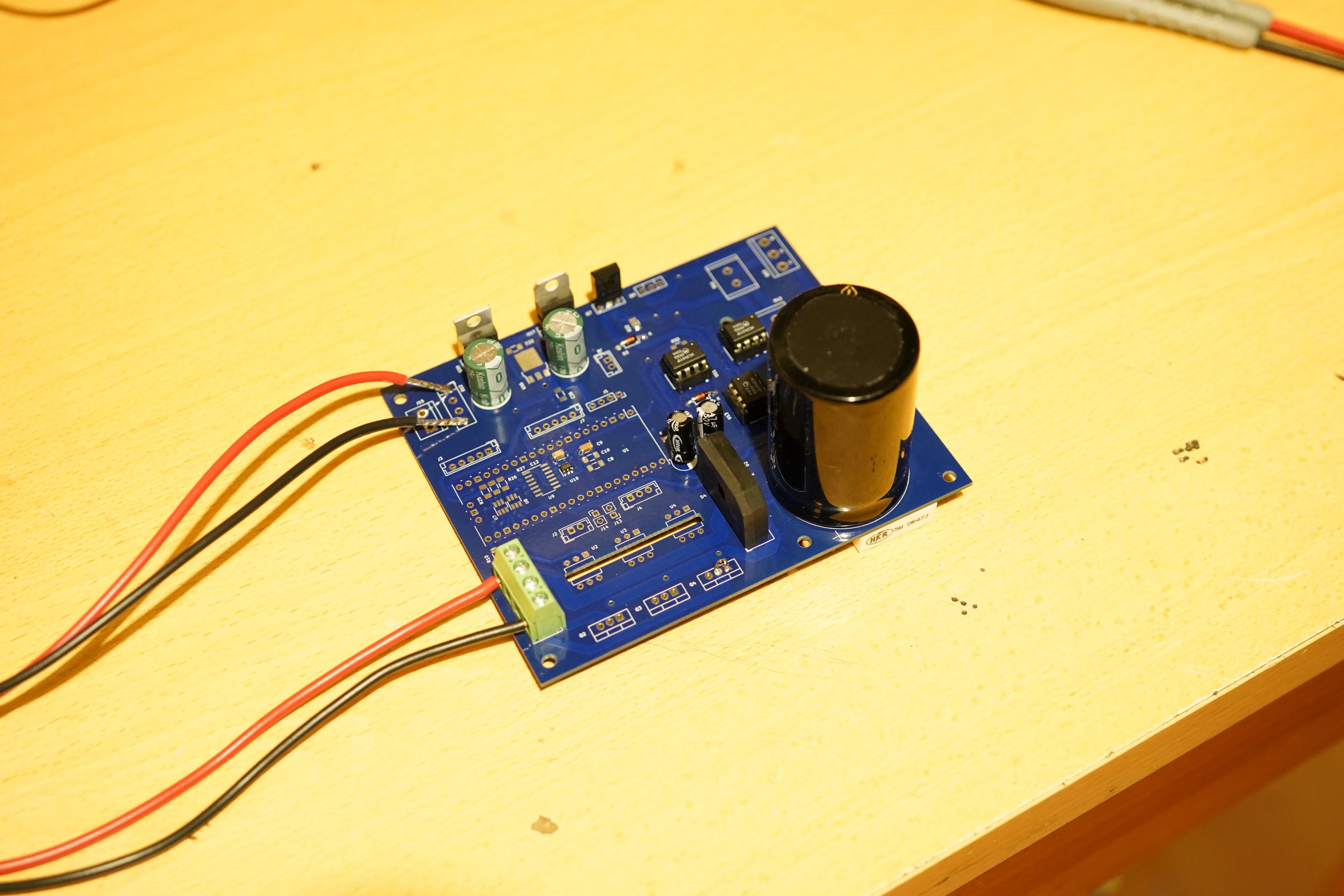

İlk bakışta pek alakası yok gibi görünse de R23 (2.2k 2w) direnci negatif gerilim üretilebilmesi için hayati öneme sahip. C6 yı şarj edecek akımı bu direnç sağlıyor. Değerinin yanlış, ya da bozulmuş olması gibi bir durum söz konusu olabilir mi?
Ben pek alaka kuramadım. R21 ve C5 Daha çok etkendir.
Alakasını izah ederseniz sevinirim.
Ayrı ayrı opamp'leri takınca hangisi takılınca gidiyor voltaj?
Abi ben hep aynı sırayla takıyorum.
Voltaj, buffer, akım.
Her birini taktığımda biraz daha düşüyor. En son akım opampını taktığımda 0.9V filan inmiş oluyor.
Şu sorunu çözelim abi artık. Dönüp dolaşıp aynı yerde takılıyorum. Gerekirse oradaki yapıyı değiştirip başka bir düzen kuralım.
Şu anda 3 opamp de takılı ve referans voltajı gene -1.9 V civarı. Eklemeye devam :)

Elektronik Yükten 1A çektiğim anda voltaj 0.7V a düştü. bu kadarı normal mi yoksa tam sıfıra mı düşmesi lazım?
0.7V bana biraz fazla gibi geldi.
Voltaj tamamen kısa devre direncine bağlı, değişkenlik gösterebilir. Ama sıfır olmaz hiçbir zaman.
Şu anda 7805 ve 7812 de devrede. Voltaj referansı da takılı. Hala -1.9V negatif referans var. Ama elimde DAC yok onu almam lazım.

Benim şimdiye kadar gördüğüm kadarıyla sistem sağlam. Yüksek sargılarda voltaj değişiyoruz, akım çekiyoruz, akım sınırlıyoruz.
Şu 12V sargısındaki negatif voltaj olayını bir çözsek geri çorap söküğü gibi gelecek sanki.

Periyot içindeki akım yollarını aşağıdaki gibi düşünürsek güç kaynağı yüksüz ve C7 tepe değere şarjlı iken yeşil yoldan akım akabilmesi için R23 gerekli diye düşünmüştüm. @triyak ın oluşturduğu simülasyonda da öyle görünüyor.
Negatif voltajı scope ile bir gözlemlesek aslında bir şeyler görülebilir belki
