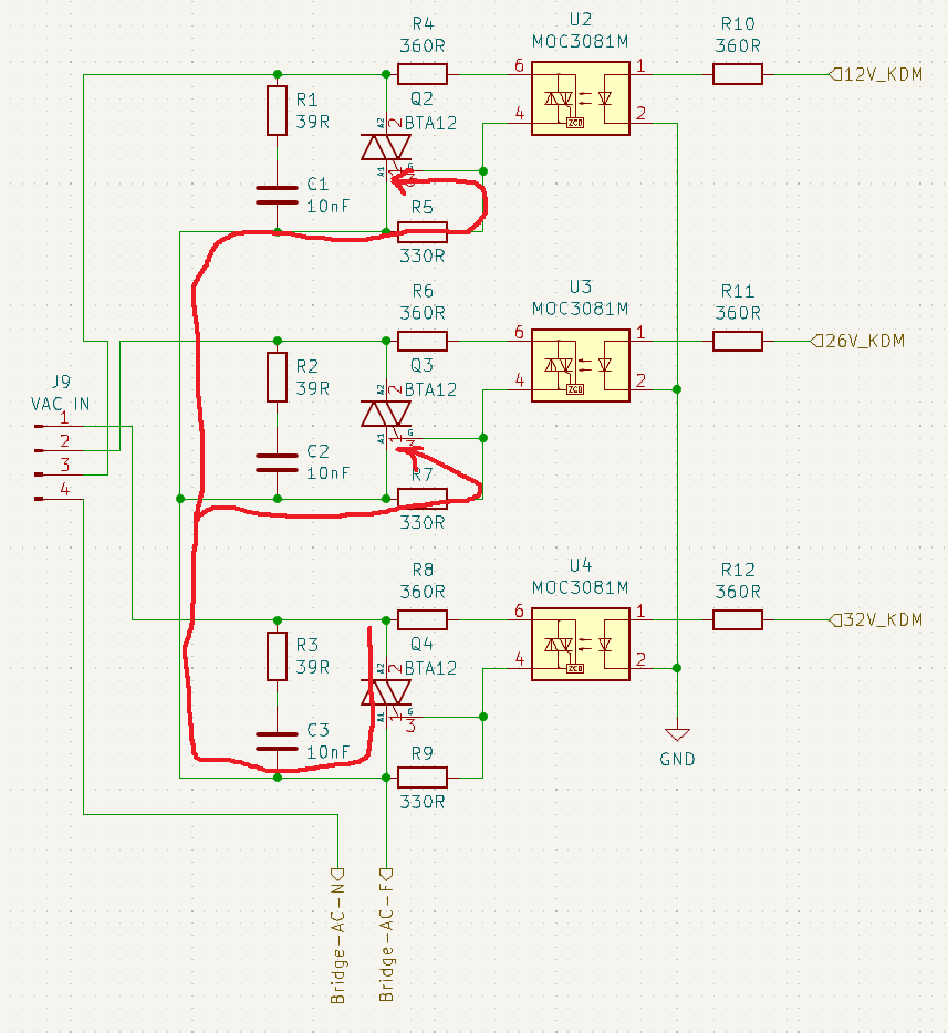

Iyi de kirmizi ok yonunde akim akisi olmasi ve bunun triaklari tetiklemesi mumkun degil.
12VAC kademelerden birisi o yüzden o voltajda da çalışması gerekiyor. Oradaki sorunu anlamaya çalışalım.
Abi akım triyakların A2 bacağından girip A1 bacağından çıkıyor ve akım bulduğu tüm yollar üzerinden ilerlemiyor mu?
Burası terse gidiyor ben buraya girmeyeyim diye kendine yön tayin etmiyor yani.
Bu durumda akımın 330R dirençlere kadar gitmesi normal gibi.
Benim tayin edemediğim 330R lerden geçip geçemeyeceği. Sen o dirençler var diye mi triyakları tetiklemesi mümkün değil diyorsun?
Biraz anlatır mısın?
A1 ve A2 isimlendirmesinde veri kitapciklarinda ureticiler bile hatali gosterim yapabiliyorlar.
Bu yuzden ben kendimce hatali olsa bile tristorlerdeki gibi Anod ve Katod isimlendirmesi kullaniyorum.
G ucunu biliyorsan orta uc Anod oluyor. Diger uc ta Katod. Boyle dusununce A1, A2 belirsizligi ortadan kalkiyor.
Benim isimlendirmeme gore konusursak G K dusuk empedansla birlestirilirse triac iletime gecemez. G A dusuk empedansla birlestirilirse triac iletime gecer.

Bu fotoda kirmizi yollari gorunmez yaparsan triaclarin oldugu bolumde ne nereye bagli gozle takip etmek daha kolay olacak.
Senin triac yakma sorununda farkedilmeyen bir olay var.
Scopla tetikleme acisini ve kesime gitme durumunun hangi acida gerceklestigini gormek gerekiyor.
Belki bir triaci devreden cikartiktan sonra digerini devreye sokmadan once 1 cycle bos birakmak gerekecek.
Mikro Step'in dediği gibi opto akımı kesilse dahi triyak 1 cycle (50Hz için 20ms) tamamlanmadan kesime gitmiyordur. Bu durumda ikinci bir opto gecikmesiz tetiklenirse iki triyak aynı anda iletime düşebilir. Bir optoyu kapatıp diğerini açarken arada >20ms gecikme vermek bu sorunu çözer.
Fakat şemadaki bağlantı şeklinin ya da başka bir şeyin yine de bir şekilde sorun çıkarabilme ihtimalini göz ardı etmemek lazım. Eğer en başta dikkate alınmadıysa yazılımda şu gecikme işini halledip deneyip görelim.

Kırmızı yolları göünmez yaptım.
Kodlama kısmında kademeler arasında geçiş yaparken her zaman 20ms'lik bir delay kullanıyordum zaten.

Tamam PCB de hata gorulmuyor.
Hata triacin devreden ciktigini sanip digerini ateslemenden kaynaklaniyor olabilir. Gecislere 50ms civarinda bir gecikme koymayi dene.
On ettigin triacin gate sinyalini kes
50ms bekle
On etmek istedigin diger tiracin gate sinyali uygula.
Yukun enduktif bileseni varsa triac sifirlarda off olmaz. Enduktif bilesenine bagli olarak sifirdan cok sonra kesime gider.
Cunku sifir noktalarinda bobin akimi sifir degil.
Triaclar kapasitif yuku besliyorsa o zaman durum daha farkli olacak. Sende boyle bir durum var galiba. Kopru diyoda giden AC hatti anahtarliyorsun.

Onu hemen deneyemem ama şunu söyleyebilirim. 20ms gecikme verdiğimde de patlamıyordu. Çoğukez 20ms ile çalıştırdım. Ama bir gün çalışmalara devam ettiğim sırada patlayıverdi.
Muhtemelen 50ms de de patlamayacak ama bir süre sonra patlamayacak anlamına gelmez.
Klasik kademeli güç kaynağı devresi bu.
12-26-32vac sargılardan voltaj ihtiyacına göre triyaklar ile anahtarlanıp köprü diyota, ordan da 10000uF 63v kondansatöre gidiyor.
Tamam kapasitif yukun anahtarlanmasi baska bir bela turu. Buna da kafa yoralim. Fakat hemen soyle bir oneride bulabilirim.
Triacin Yuk hattina 5..10 sarimli kalinca bir telden bobin eklemeyi dene.
