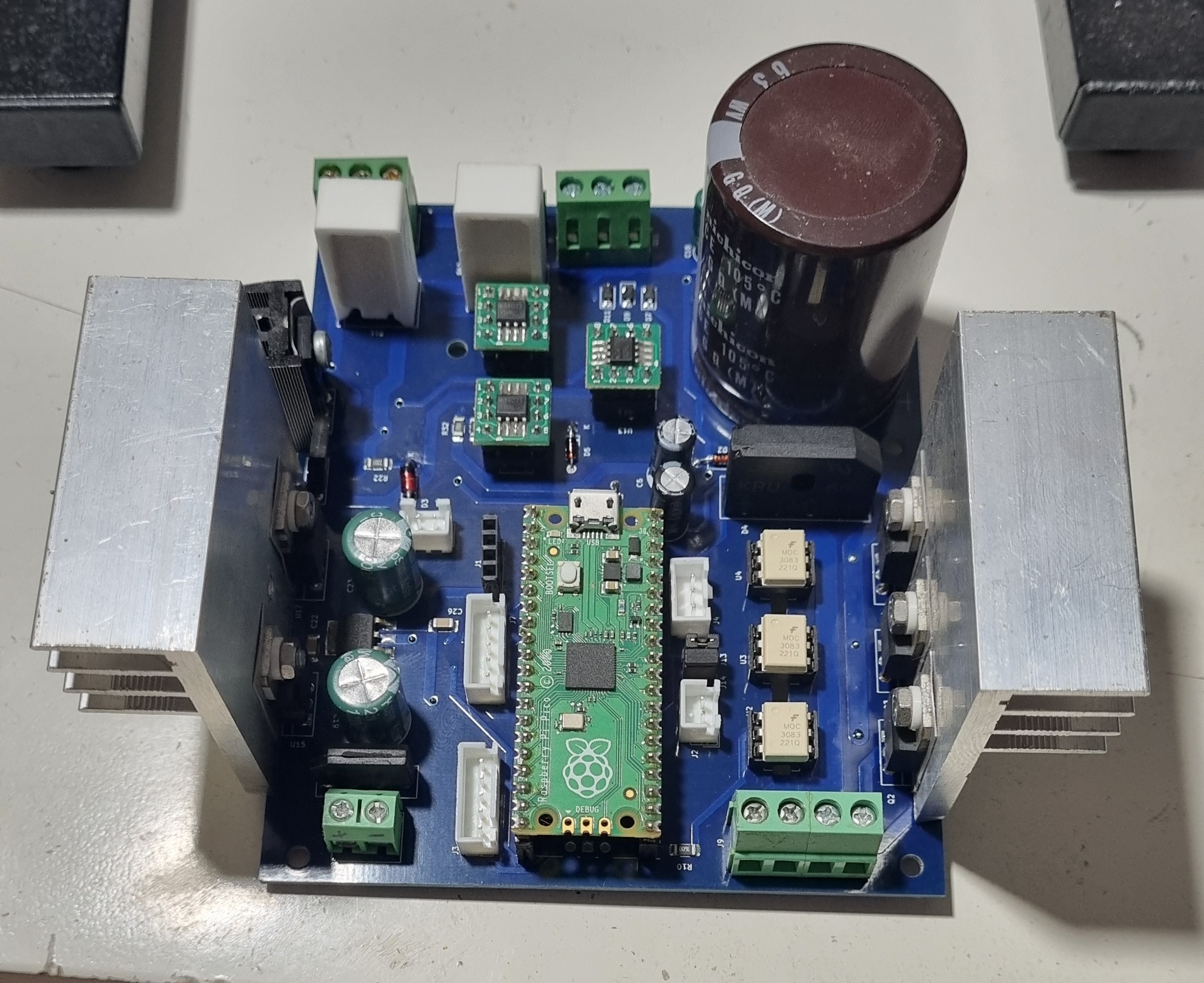

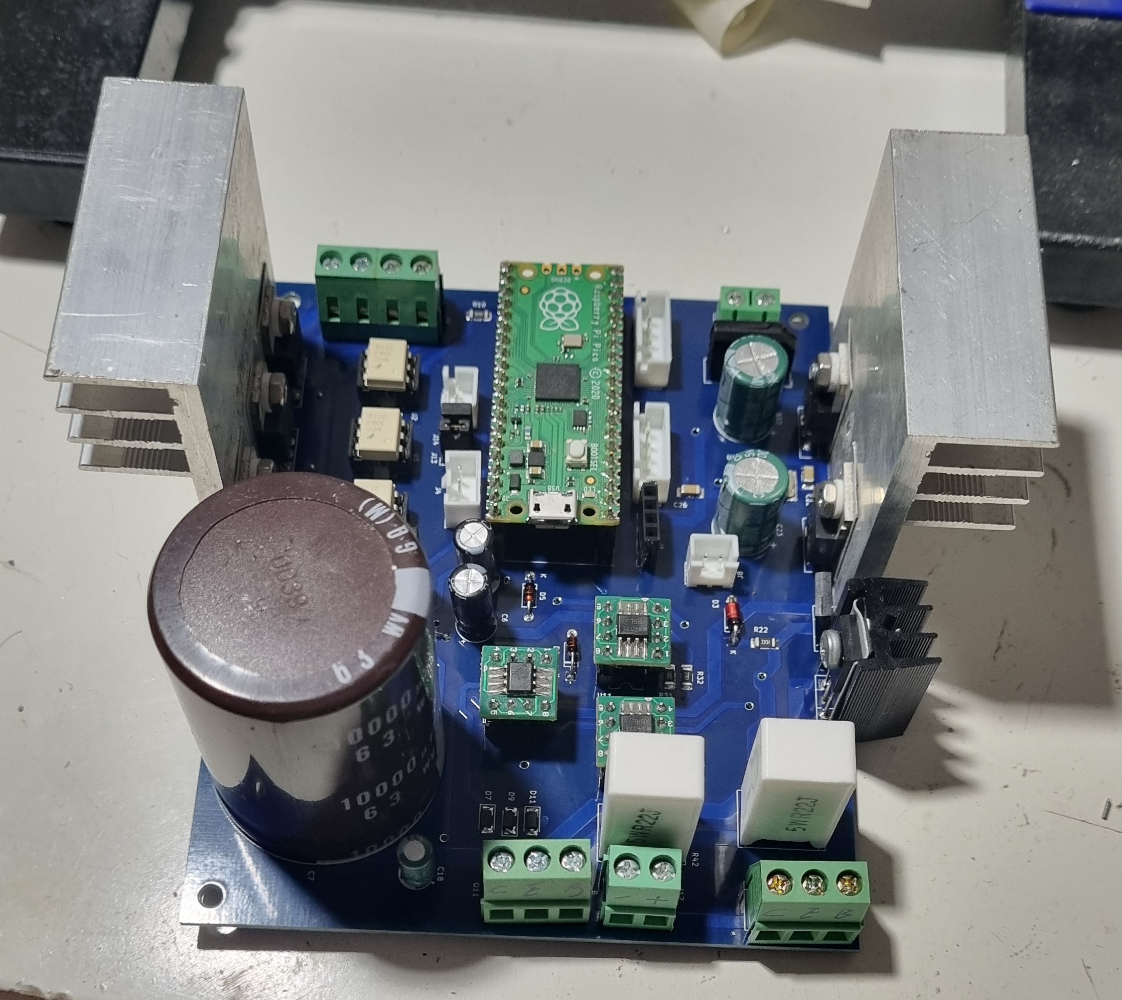

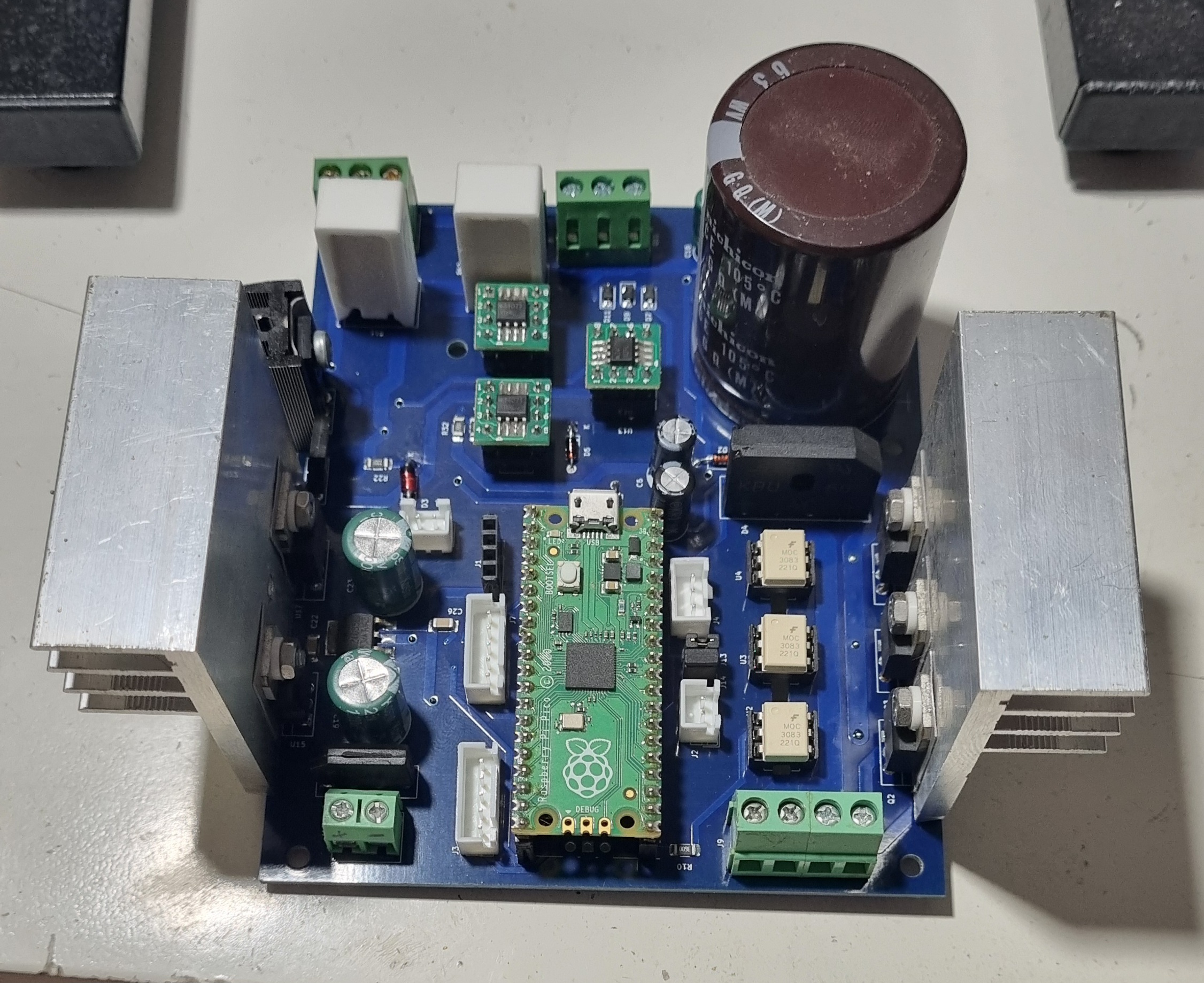

Kendi çizdiğim kartı ilk defa böyle boyalı, delik geçişli filan görüyorum. 5 sene önce böyle kartlara bakıp " nasıl akıl ediyorlar da yapıyorlar böyle kartları? Nasıl bir teknolojileri var." diyordum. Halbuki biraz asit, biraz boyayla oluyormuş. :D
İlk krem lehim tecrübesi :)
Bitti. Bende bittim.
Ufak tefek hatalar yapmışım.
1 tane büyük hatam var, o da dac'ı MCU altına koymuşum. Kesin çalışsa sıkıntı değil de test aşamasında oraya prob sokamayacağım. :(

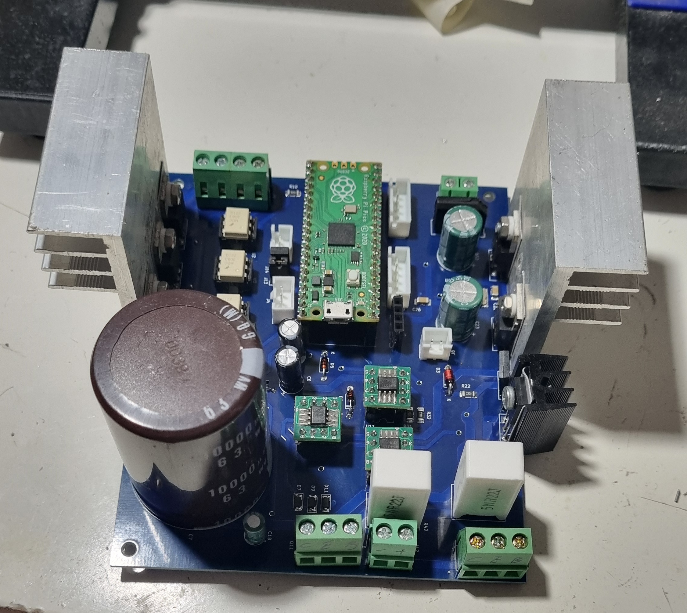

Hatayı buldum.
Kırmızı ile daire içine aldığım diyotu ters bağlamışım.
Çevirince çıkışa 9.6V geldi.
Şimdi ben DAC'a 10v gönderdim, çıkışa 9.6v geldi. Bunun için çarpım katsayısı ile mi oynamalıyım yoksa başka bir yerde daha mı sıkıntı vardır?
Çarpım katsayısını zamanında nasıl hesapladığımızı şuan hatırlamıyorum ama biraz zihnimi zorlayınca hatırlar gibi oldum.
4096 DAC şeysi. Maksimum voltajımız da 30V 4096/30 = 136,5333333333333
Acaba küsüratı yazmadım diye mi 0.4v hatalı geliyor?
Yine yanlış hatırlamıyorsam DAC'ı 1'er 1'er değiştirebiliyorduk. O zaman da 137 yapacağım yine tam tutmayacak.
Tamam benim beyin burada durdu. Daha ileri gitmiyor.
