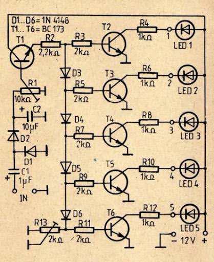

Devreyi kurdum şarkı koydum ses düşükken tek ledin yükseldiğinde 3ününde yanmasını istiyorum. Şu an bende 3ü de birbirine yakın yanıyor direnç değerlerini yükselttiğimde bir şeyler değişiyor ama tam olarak yapamadım bilgisi olan yardımcı olabilir mi
entegre kullanmadan yapıcaz bunu baskı devre yapıcaz entegre alacak bi durumda değiliz hocam şu an burada ufak pürüz kaldı onu yapamıyorum
Üç tane aynı transistör yok mu elinde?
Önce birinci ledin direncini belirle. Ses düşükken yansın. Sonra ses seviyesi ile oynamadan diğer ledlerin direncini 1.ledinkinden daha yüksek yap. Ne zaman ikinci led sönük kalırsa o direnç değeri iyidir. Ondan sonra sesi açınca ikinci ledin de yanması lazım. Teorik olarak böyle olmalı. Pratikte yine breadboard kullanmanı tavsiye ederim.
hocam Q5'E bağlı dirence ellemiyorum diğerlerini arttırıyorum, 1.ledim düşük seste yanıyor ama diğer 2 led yanmıyor bu sefer
tamam ikinci ledin direncini yükselt.
Sizin q1 q3 ve q5 transistorlerinde kullandığınız direncler ana akım kolundaki direncler. Bu direncler ledlerin ne zaman kaç voltta yanacağını belirlemez. Led üzerinden geçecek akımı belirler.
Sizin base ayağında direnc yok bunu ayarlamaniz lazim. Devre dizayninda değişikliğe gitmeniz lazim.

Örnek bir sema ekliyorum fikir vermesi için.

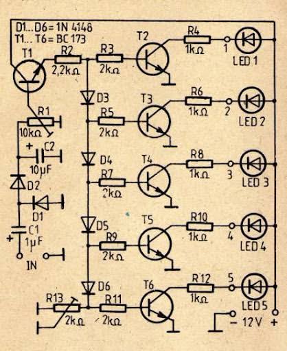

Bu sema da fikir için burada dursun. Aradaki diyotlar gerilim dusumunu sağlıyor. Gerekirse devre 3 led için sadelestirilip diyotlar 2şer tane kullanılabilir. Daha geniş ses aralığı için.

hocam benim attığım devrede ledler aşağıda, ben orta bacaklara direnç bağladım şimdi sizin attığınız son şablo biraz benimkinden farklı ne yapmalııym
Aslında bu sorunuz temel elektronik konusu.
Pnp ve npn transistorler nasıl çalışır yuk baglantisi nasıl yapılır. En temel şeması aşağıdaki gibi. İnceleyiniz.
