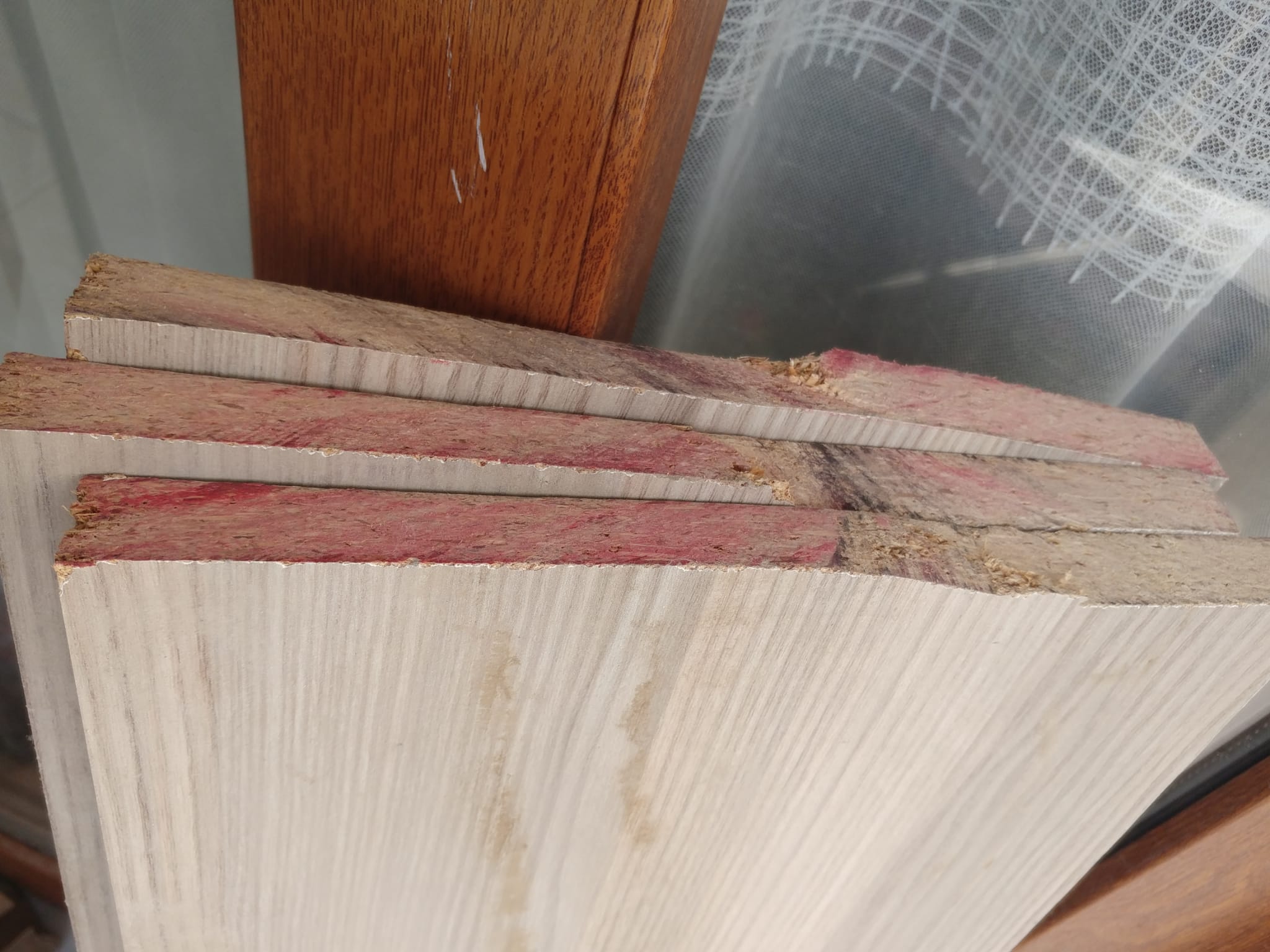

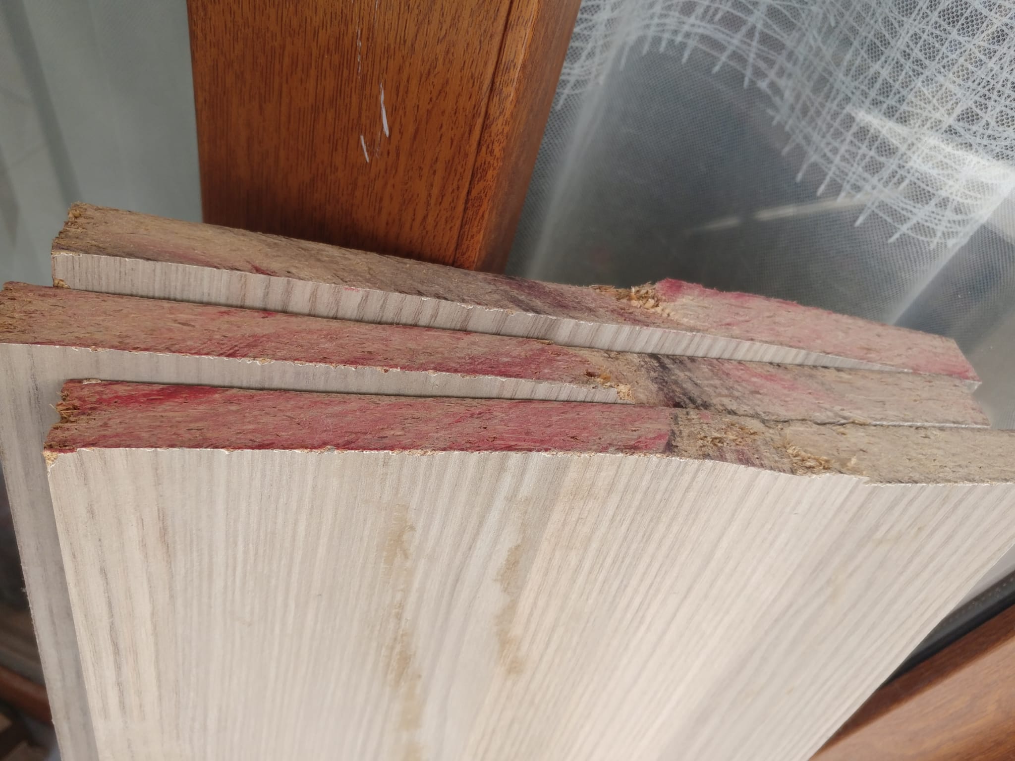

Suntaları İzeltaş demir testeresi ile kestim ama uçları tırtıklı oldu.
Bunu öngörüyordum aslında, çok içime sinmedi. Dekupaj olsaydı daha başka olurdu. Bir dekupaj alasım var, aslında her eve lazım, ama kestim artık, ileride bakarım artık diğerleri gibi.
Suntaları sprey boya ile boyamayı düşünüyorum.

bence bunları eger buyukse marangoza kestirin sizin yaptıgınız yamuk olur boşuna zaman kaybı adam bııızzzzttt yapcak hazır
kesim aletlerinin butcesi ile yeni borç yaratırız :D
Kenarlarını marangozda düzelttirmeyi düşünüyorum. Daire testere de listemin alıncaklar kısmına eklendi.

Suntanın kesik yerlerinin sağlam kalması
için; boya fırçası ile sulandırılmış ağaç tutkalı
sürünüz. Hatta bir kaç kat. İyice çeksin.
İleride dökülme yapmaz...
