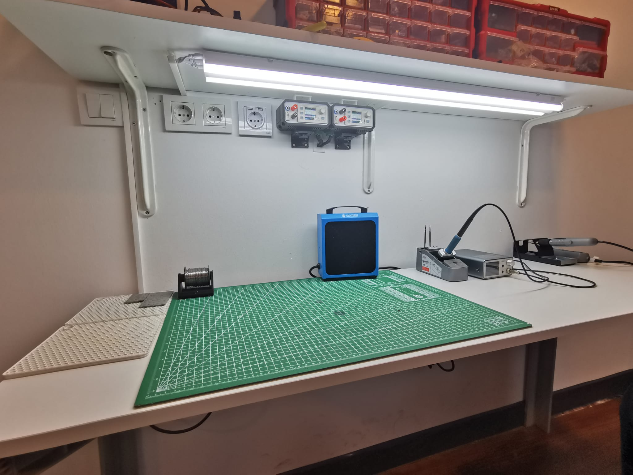

Evet. Burası lehim, dizgi vb işler için kullandığımız masa. O yüzden daha sakin.
Orada 2 adet RK6006 var. Kutularını ve duvara sabitleme aparatlarını 3D yazıcı ile bastık. Kutu için hazır bir tasarımı modifiye ettik. Duvara sabitleme aparatını kendimiz tasarladık.
Besleme toroid bir trafo kullanarak kendi yaptığımız izole 2x62 V DC veren bir güç kaynağı ile sağlanıyor. Onun da bir çok parçasını tasarlayıp 3D yazıcıyla bastık. Güç kaynağı masanın altında. Duvar içinden geçirdiğimiz bir kablo ve soket ile güç RK6006 lara bağlanıyor.
Bu iki RK6006 yı seri ya da paralel bağlayabiliyoruz.
Mavi olan born soket de toprak hattı.
Diğer masa daha hareketli. Test ve analiz işlerini orada yapıyoruz. Orada ise yine kendi yaptığımız toroid trafolu bir DC besleme ve 2 tane RD6012P ile yaptığımız bir güç kaynağı grubu var.

Sizin raf tutucular da kısa kalmış 10cm kadar, ön tarafa dengesiz çok fazla yük bindirneyin yoksa raf öne doğru kalkabilir eğer vidalarda sıkıntı olursa.
Benimde kısa kaldı 30cm lik raflara göre, 32cm lik sipariş verdim, sipariş gelsin rafları biraz öne doğru çekip uçların çıkmasını engelleyeceğim.
Sizinkiyle aynı raf tutuculardan da aldım, balkona ayakkabılık için raf yaptım.
Ben özellikle çok öne gelsinler istemiyorum. Bu haliyle yeterince sağlam oldu. Yoksa L demiri ters takarsam üst kısım daha öne gelebiliyor.

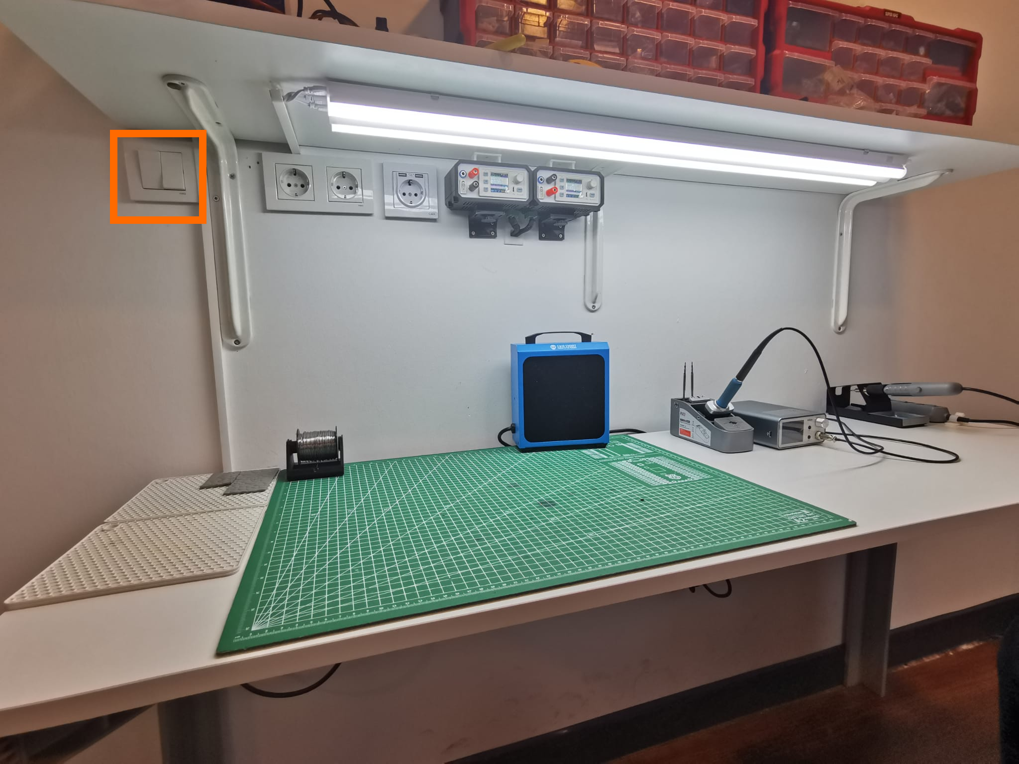

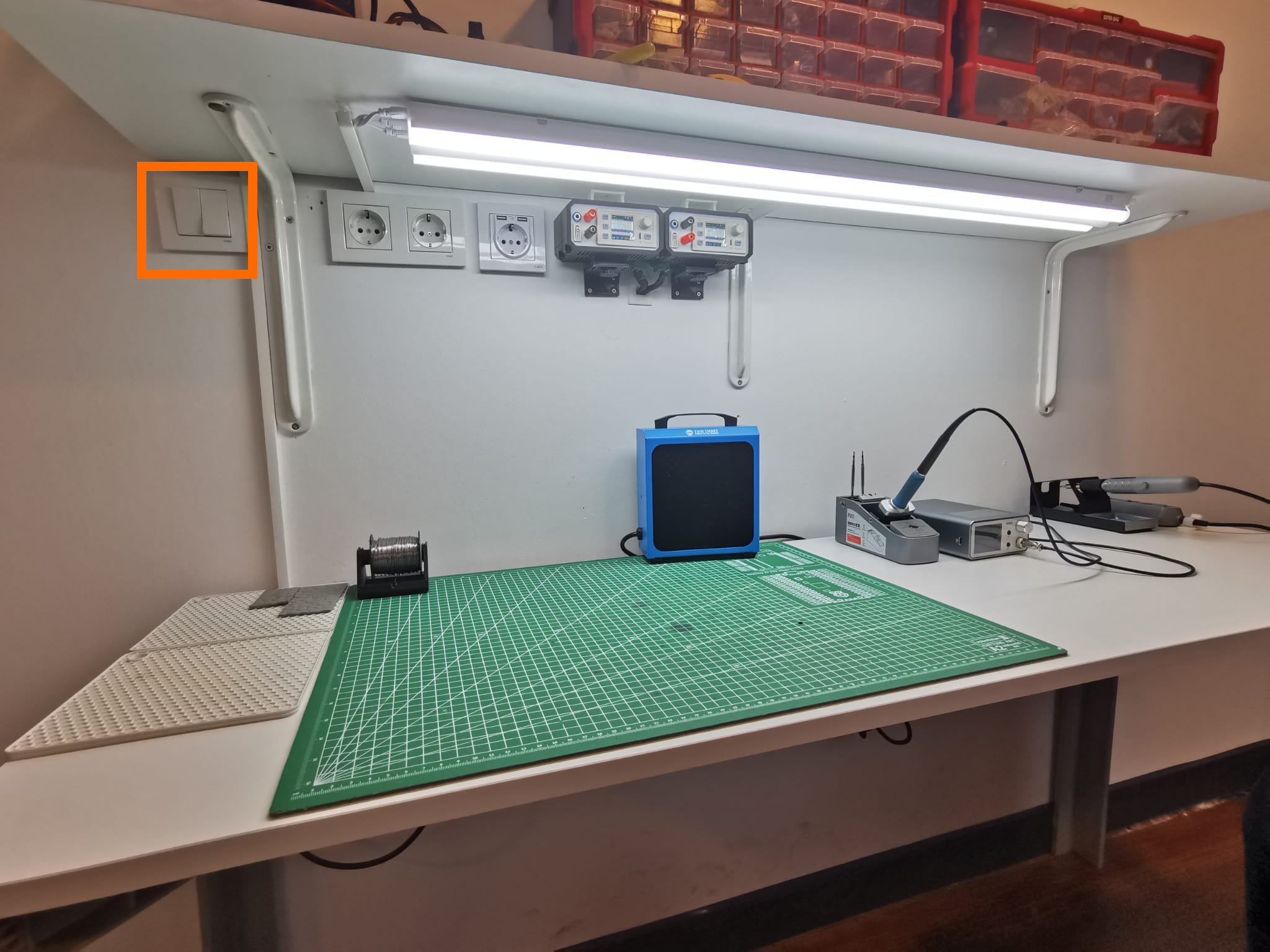

Evet çok memnunum. Bunlar hem çok uygun fiyatlı hem de doğrudan 220 V ile çalışıyor, birbirlerine paralel bağlanabiliyor. Trafo, sürücü vs uğraşmıyorsunuz. Üzerinde küçük birer açma kapama düğmesi de vardı ama iptal ettim. Ürünün adı: Cata CT-2468B 12 Watt T5 Ledli Bant Eklenebilir Armatür 6400K Beyaz Işık.
İki masada da üçer tane var. Duvardaki işaretlediğim 2li anahtara bağlılar. Led barlardan bir tanesi (ortadaki) sağdaki anahtara, diğer ikisi (öndeki ve arkadaki) soldakine bağlı. Böylece masada 3 kademeli bir aydınlatma oluyor. 3. kademe oldukça kuvvetli.
Ayrıca soldaki silikon padlerden de çok memnunum. Nihale olarak satılıyorlar ve çok ygun fiyatları var.
Fıstık gibi ortam .
Kafa karıştıracak şeyler yok .
Zaten pekçok profesyonel elektroniçi çalışma masanızı sadeleştirin gereksiz malzemelerin kalabalık yapmasına engel olun, bu konsantrasyonunuzu artırır diye tavsiyeleri var.
Dediğim gibi bu masa daha sakin. Diğer masa biraz daha yoğun. Ama genel olarak sakin masa seviyorum ve mümkünse herşeyi duvara filan asmaya çalışıyorum.
Sıcak hava + Havya2 + 15V güç kaynağı (YIHUA 853D +) resimde görünmeyen üst sol köşede duruyor. Kabloları yeterli oluyor.
Hotplate, pompa, fırça vb alet edevat da çekmecelerde duruyor. Lazım olunca çıkartıyoruz.

Gayet güzel, ledler galiba 90cm, benim raf 70cm, kısası vardır umarım.
Kısası varmış 8watt ve 3200K nasıldır acaba?

Ben aynı aydınlatmayı monitörün arkasında kullanıyorum. Gece çalışırken doğrudan ışık gelmediği için, ortama iyi bir ışık veriyor.

Ben ofiste gün ışığı (3000-3500K), labaratuvar ortamında beyaz ışık (6000K + ) seviyorum. Detayları daha rahat gösteriyor. 3200K biraz sarı kalabilir.
