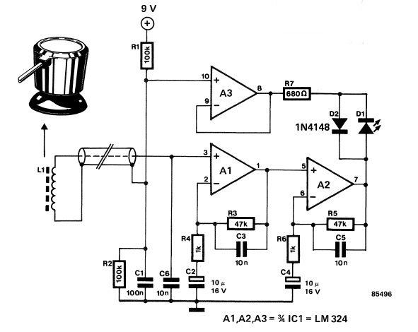

Birkaç yüz sargı bobin telini duvarda gezdirirken multimetrenin mV veya uA kademesiyle ölçmek belki bir fikir verebilir.
Elektor da şöyle bir devre var, ilginizi çekermi bilmiyorum.
Çevirisi şöyle:
Bu devre, akım taşıyan iletkenleri bulmanın basit bir yolunu göstermektedir. Dedektör bobini, vantuzlu bir telefon alıcısıdır. Akım taşıyan bir iletkenin manyetik alanı, L₁'de çok küçük bir voltaj indükler ve bu voltaj A1 ve A2 opampların da yükseltilir. C2 den C5’e kadar olan kapasitörler, A1 ve A2'de yaklaşık 50 Hz'lik sinyallerin maksimum yükseltilmesini sağlayacak bir değere sahiptir. D₁ diyotu, şebeke akımının pozitif yarım dalgaları sırasında yanacaktır.

46913 eklentisine bak
Basit devre. İlk forsatta yapmak isterim.
Genlik modülasyonlu alıcılar da (eski uzun-orta-kısa dalga radyolar) elektrik hatlarından etkilenebilir.
