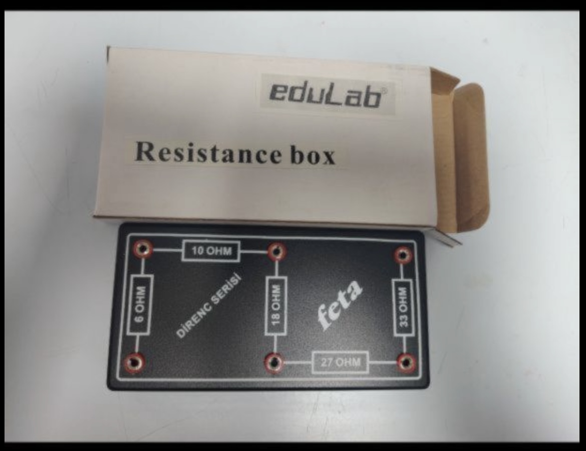

Arkadaşlar bu deney cihazını kullanarak yada değişiklik yaparak kondansatör desarj cihazı olarak kullanabilirmiyim.

Bunu deşarj için kullanırsan, kısa zamanda konnektörler, oluşacak ark'tan dolayı perişan olur. Kondansatör deşarjı için 2.2 kΩ 1W bir direnci kullanabilirsin. Ama tabi burada da duruma göre değerlendirme yapman lazım. SMPS güç kaynağını blok kapasitörünü bu dirençle deşarj edebilirsin. Ama bir mikrodalga fırının içerisindeki kapasitör için daha yüksek değerli, daha watlı bir direnç kullanmakta fayda var. Ayrıca oradaki binlerce voltluk şarjın tehlike yaratmaması için de uygun tedbirleri almak lazım.

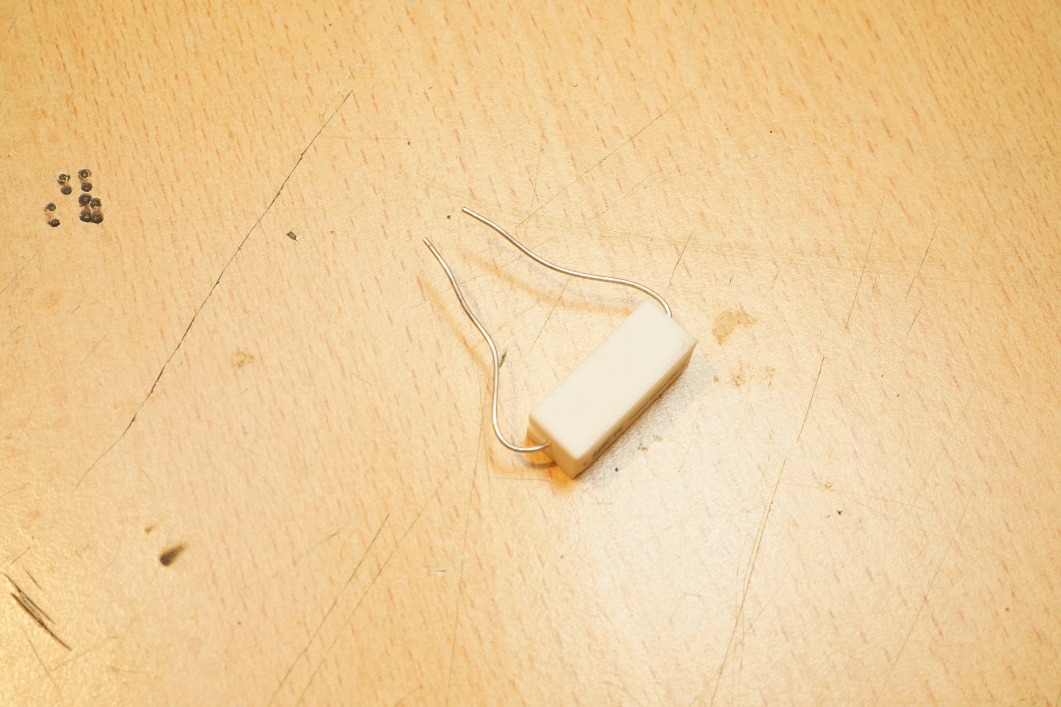

47884 eklentisine bak
Bu daha maliyetsizmiş abi tamamdır bu direnç kaç ohm abi bunun uclarına propta bağlayım daha güvenli hala getirebilirim abi
Bu 1 kΩ. Kabaca 1 saniyede 470 µF kondansatörün voltajını sıfıra yaklaştırır. 325 VDC den 325 mA akım çekerek başlar ve akım hızla azalır. Direnci arttırırsan süre uzar, akım azalır, daha az ark olur. Direnci azaltırsan, süre kısalır, akım artar ve daha fazla ark olur.
Tamamdır Timur abi çok teşekkürler güzel bilgiler için, bu taş dirençten alayım prop bağlar güvenli bir şekilde kullanırım. Direnç 5w 10w almalıyım
Ben 5W kullandım. Ama 5W gerekli olduğundan değil, çarpılmadan iki parmak arasında rahat tutabileyim diye.
