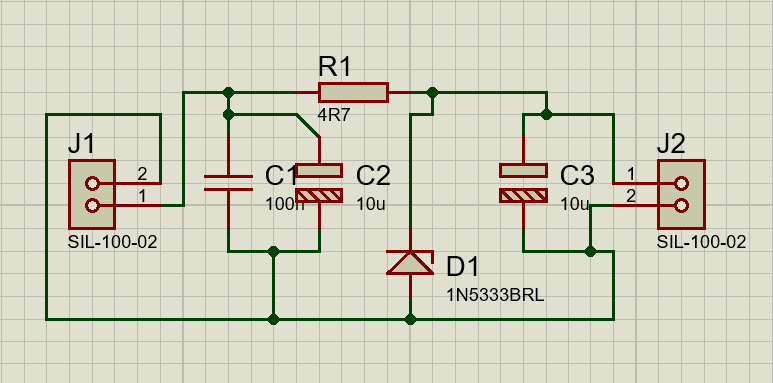

2 adet lityum pili tp456 ile seri bağlayarak şarj edemezssiniz. bunun için 2s lityum pil şarj devresi temin etmelisiniz. ben de 5 voltluk power led görmedim. elinizde yoksa 3 voltluk bir led alın. 20000 celvın a kadar gücü olan var. tabi fiyat artar. ben iki adet lityum pili parelel bağlayıp tp4056 ile şarj edip kullanıyorum. halen de kullanmaktayım. kullandığım devre ise uzun süren testler sonucunda + uca 4.7 r 10w direnç bağlayıp direnç sonrası 1w lık 3.3 volt zener koydum. 3 yıl oldu sorun çıkmadı henüz.
şemayı çizeyim.6774 eklentisine bak

J1 voltaj girişi, J2 voltaj çıkışı. D diyot, C kondansatör, R direnç. Yeşil çizgileri de kablo olarak düşünebilirsin. Daha basiti nasıl anlatılır bilemiyorum.

Buradaki j1 c1 d1 falan neyi temsil ediyor alltaki kodlarda tam olarak alnayamadım
anladım teşekkğr ederim ama piller nerede yada bu devrreyi şu şekilde çizmek mümkün değil mi burda neyin nereye bağlanacağını görebiliyorum ama yukarıda hiç anlayamadım

Tp4056 ya pilleri bağlıyorsun. Tp4056 nın artı ve eksi çıkışını bu çizilen devredeki J1 e bağlıyorsun. J2 ye de ledi bağlıyorsun.
Evde olsam çizerdim de şuan işteyim. Telefondan beceremiyorum çizimi.
Umarım anlaşılır olur. Zener devresi büyük değil iyi montajla 4056 ile aynı boyutta olur.
Not. Eğer pilleri seri baglarsan 4056 iptal olur. O zaman 2s balansli devre almalısın. Elindeki 5v dediğin ledi de bu devrede kullanabilirsin. O devrede de montaj aynı. Ama zener devresinde direnç 10r zener ise 5.1 volt kullanılacak.

@Altug.ozcelik şimdi test yaptım. 4.2 volt tam dolu pilde R1 1ohm olduğunda direnci , zener sonrası yükte 3.4 volta düşüyor. Pil 3.2 volt olduğunda ise kese 2.990 v geliyor. Ve pil dusukken LED ölü gibi yanmıyor. Devreyi bu şekilde yapacaksan direnci 1.5 ohm al. Bir kaç tane al ki çin piyasasından dolayı direnç değerleri birbirine uymuyor.
Bu şekilde 700ma akım çekiyor 500ma için 1.5 r direnç uygundur
