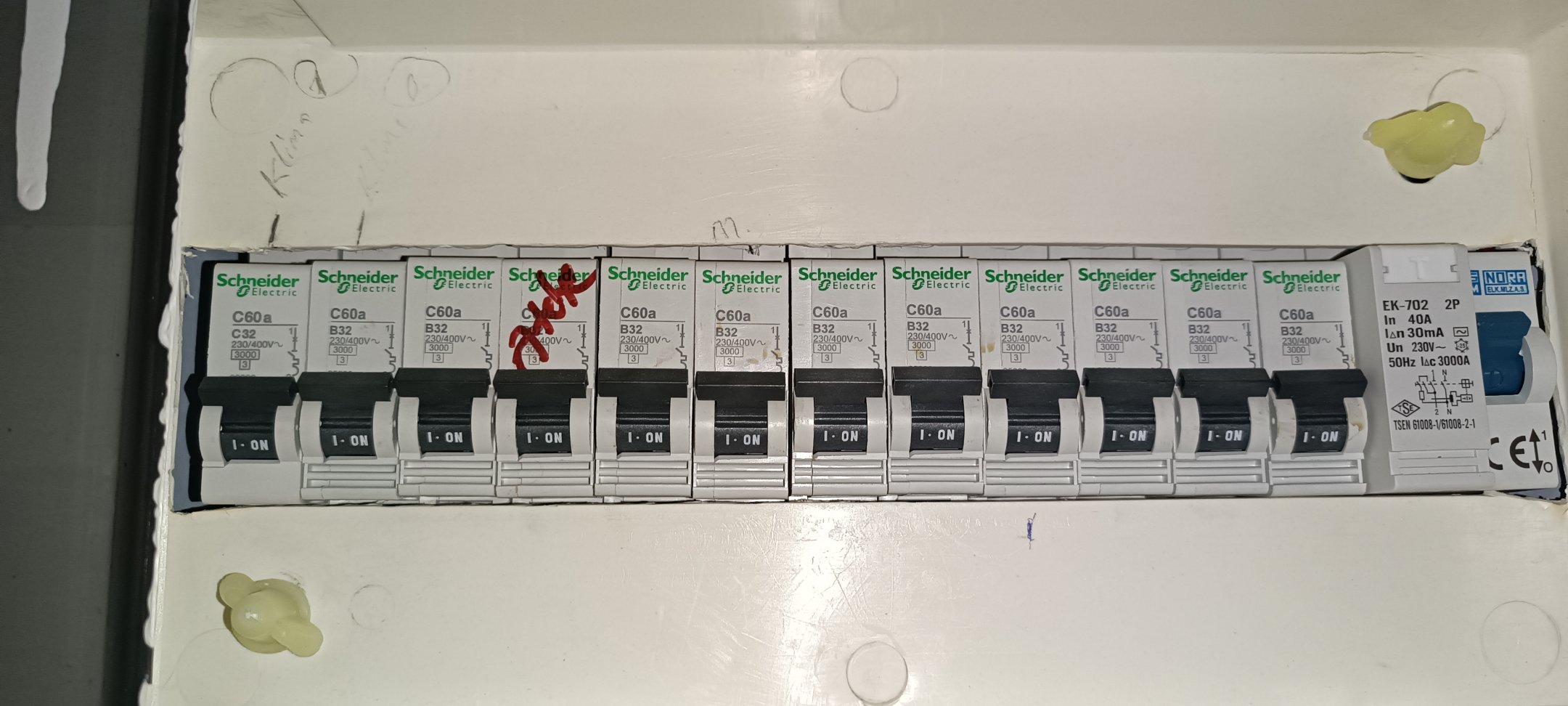

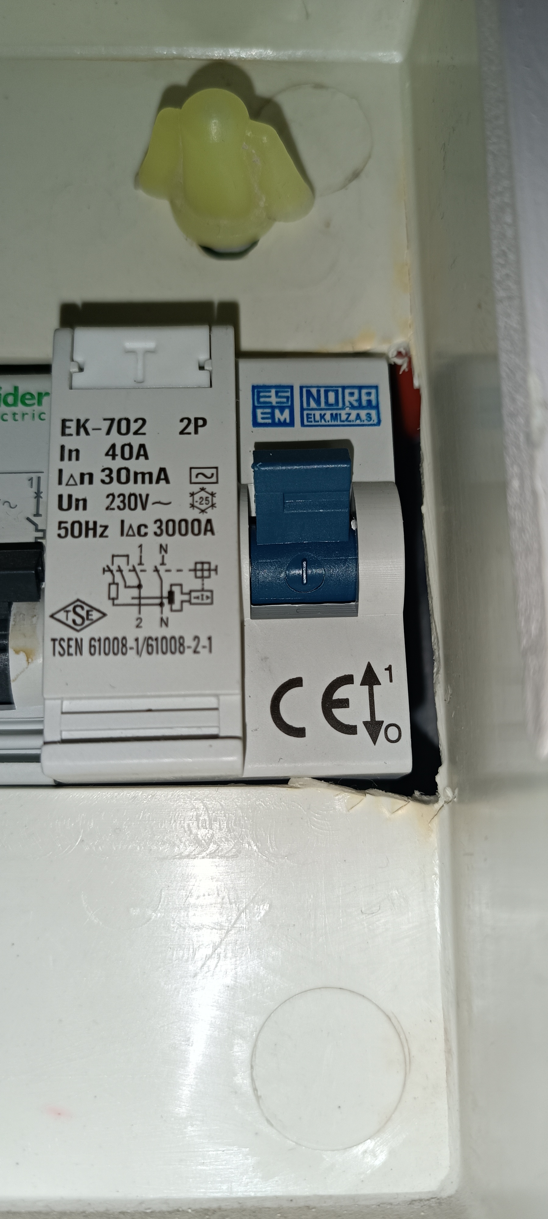

Elektrik kesilirken kaçak akım sigortasının atması.
Benim anlamadığım birşey var.
Faz ile nötür giriş yapıyor. Nötür şebeke trafosunda toprağa bağlı.
Böyle yalıtım trafosu kullanmadan çalıştırılırsa Köprü diyot çıkışındaki topraklama neden kısa devre yaptırmıyor? :)

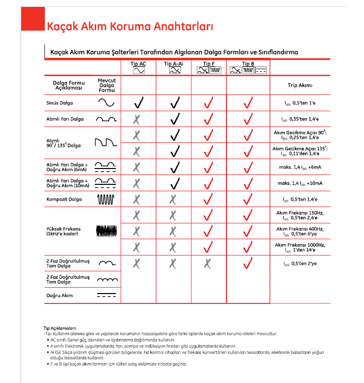

Enerji kesilip gelmesinde köprü diyot kondansatörünün akım farkına yol açıp Kaçak akım rölesini tetikleyeceğini zannetmiştim. Yanılmışım.
Başka ne akım farkına yol açıp kaçak akım rölesini düşürebilir?
Kaçak akımdan sonra uzun bir iletim hattı ile başka bir noktaya enerji verildiyse olabilir. Yanlış hatırlamıyorsam @fide hoca binanın alt katına bir atölye kurmuştu. Eğer bu atölyenin enerjisini evden sağlıyorsa ve bu hatta uzun bir güzergah izliyorsa yada kaçak akım koruma rölesinden sonra kaçak endüktans oluşturabilecek bir yük varsa röle hatalı açma yapabilir.
