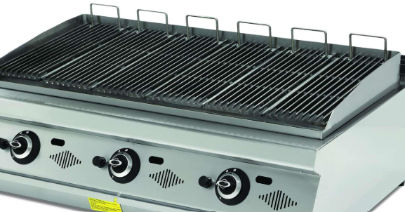

Arkadaşlar Selamlar,
Endüstriyel tip elektrikli sulu ızgara projemiz için yardımlarınıza ihtiyacım mevcut. Projede 1.25 kW ısıtıcıdan 7 adet kullanım olacaktır. Isıtıcıların kontrolü için SSR kullanmayı planlıyorum. Sizlere sorum SSR ile kontrollerde ısıtıcı güç değerlerini istediğimiz gibi ayarlayabilir miyiz? 1.25 kW ısıtıcı değerini yarı güçte ve ya istediğimiz bir güçte çalışması mümkün mü?

Sıfır geçişlerde ÇALIŞMAYAN bir SSR bulman lazım, bunlar da çok yaygın değil, daha zor bulunur.
Böyle bir SSR bulduktan sonra da, faz dilimleme ile gücü %0 - %100 arasında kontrol edebilirsin.
Integral kontrol teknigini kullan.
5 tam sinus periyodunu dusun. SSR'yi
10 yari peryodda tetiklersen %100
5 yari per peryodda tetiklersen %50
sadece 1 yari peryodda tetiklersen %10
Gucu kontrol edersin. Hem bu daha az harmonik uretir.
5 sayisini artirabilirsin. Buyuk kutleli nesneleri isitiyorsan bu kumanda sekli sicaklikta buyuk dalgalanma yapmaz.

2 Faz 1 nötr den beslemeyi planlıyorum, gerekli olursa 3 Faz 1 nötr de yapabiliriz. Toplam istediğimiz güç 8.7 kW yani tüm ısıtıcıların faal olması
her isitiyici ayri sekilde anahtarlamak calisir gibi. ornegin firinlarda her seramik isitici icin ayri ssr kullaniyoruz biz
Haklınız lakin şu şekilde bir durum var üst mesajlarda da belirtiğimiz gibi 4 ısıtıcı bir çalışacak, diğer 3 ısıtıcı bir çalışacak. Cihazda maça(konum anahtarı) 2 adet mevcut. 4 adet ısıtıcıyı paralel bağlayıp L1-N ile 1.SSR den sürüp, 3 adet ısıtıcıyı paralel bağlayıp L2-N ile 2.SSR den sürsem nasıl olur? Nötr hattına bu sefer daha fazla yük binecek gibi duruyor.
Makine endustriyel ortamda calisacaksa tum gucu iki faza yaydigin takdirde 4'u paralel bir faz notur arasidan, 3 u paralel diger faz ve notur arsindan besleyebilirsin.
Bu durumda 2 tane SSR ile integral kontrol yapman gerekir.,
Bu kadar isitici varken gucu 7 kademe ayarli yapabilirsin. Ister 7 tane SSR kullan ister varsa komutator/Pako ile. Yada 7 tane SSR koy gitsin.
Faz kontrol integral kontrola da gerek kalmaz daha az sorun harmonik vs de yasamadan isi sorunsuz cozersin.
Isitici sayisi 3 un kati olmadigi icin 3 faz besleme yapsan bile notur akimi sifir olmayacak.

Izgara üzerinde pleyt var mı? Rezistans pleyti mi ısıtacak?
Görseldekine benzer bir ürün üzerinde pleyt olmayacak ürünler direkt temas edip pişirimini yapacak. Sulu olmasındaki sebebiyet et gibi pişirimlerde çıkan yağın alt kısımda bulunan su haznesine düşmesi

Selam arkadaşlar konuyu hortlatıyorum projede kısmi değişikliğe gittim. Termostat ve limit kullanımına yöneldim. SSR ile kontrolü araştırdım gayette güzel başarılı çalışacaktı fakat bu sefer cihazın fiyatı baya uçacaktı, biraz daha ilkel bir yöntem ile daha az maliyetli bir şekilde projeyi bitiriyorum.
