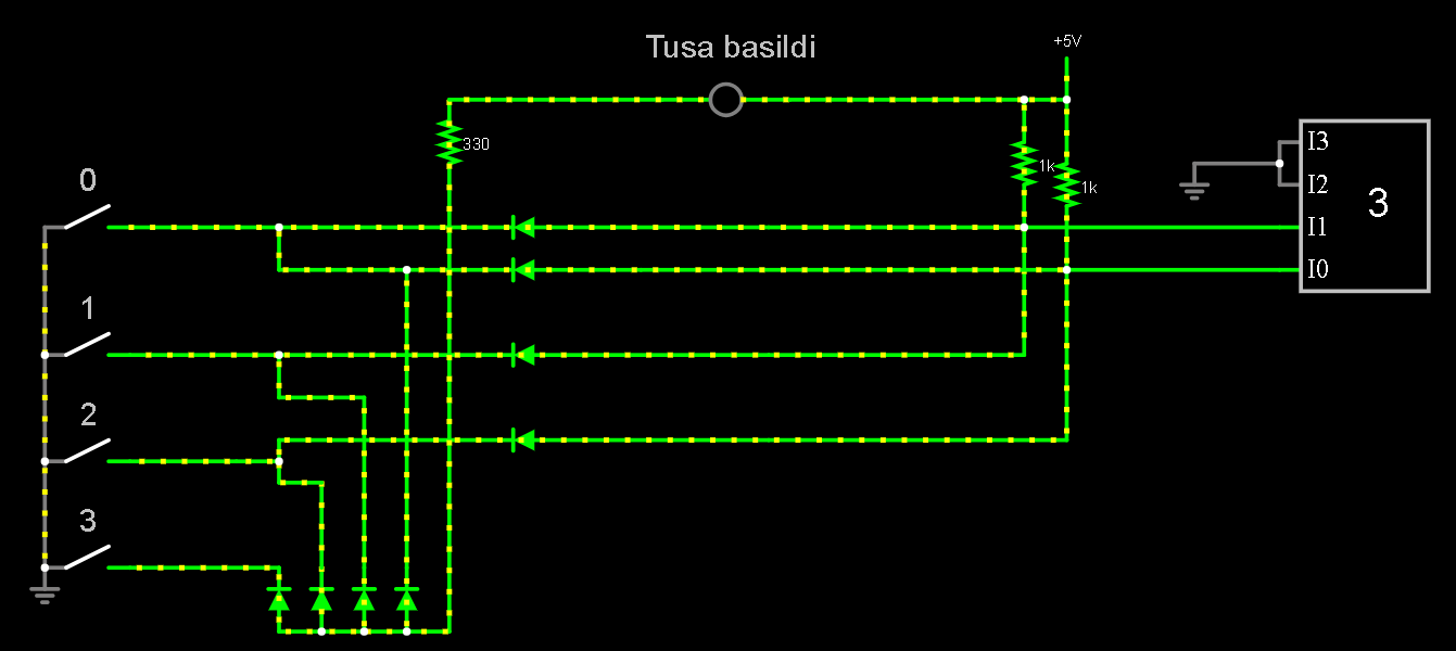

0,1,2,3 tuslarina basildiginda basilan tusu ikili sistemde sayiya ceviren ornek.
Mantik anlasildiginda 0...F arasi tusdlar icin 4 bitlik olani yapabilirsiniz.
Alintiladigin sorunun cevabini goren arkadas haaaa diyerek ve inanilmaz aydinlanma yasar.
Yoksa bagla diyodu AC yi DC ye cevir kapasitor ekle voltaji bayagi bir DC ye benzet basit isler.
Ama sende düpedüz entegre inşa etmesini bekliyorsun arkadaşlardan.
Baştan sona lojik muhakkak ama epey bi diyot karmaşası çıkacak sonuçta.
Soruyu dikkatli okursan tusa basildigini gosteren ilave bir cikis olmasi gerektigini soylemistim.
Dolayisi ile hic tusa basilmadiginda tusa basili sinyali uretilmedigi icin displayde 3 yazmasinin onemi yok.
(Veri hattindaki verinin aktif oldugunu soyleyen sinyal pasif durumda ise veri hattindaki veri cop veridir. Bu bus tipindeki tum sistemlerde boyledir.)

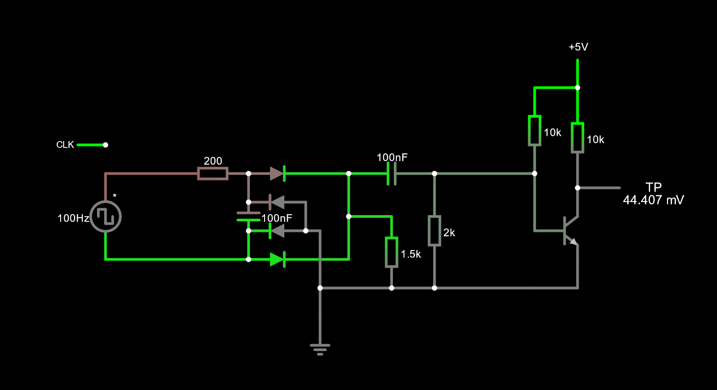

PSK Modulator. Su anda ilkel halde. Biraz daha gelistirilmesi gerek. (Data Bit gelisiguzel zamanda deger degistirince cikis tasiyica senkron sekilde degismeli (180derece PSK))
