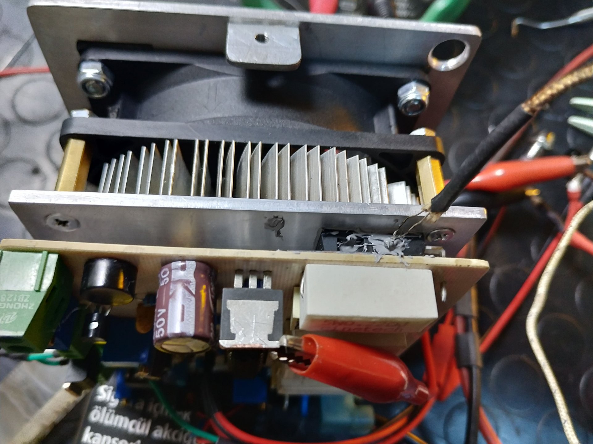

Kutu güzel olmuş. Sanırım ev imkanlarıyla yapılabilecek bir şey değil.
Resimdeki kırmızı probun bağlandığı eleman nedir? Soğutucu deliği de yok. İlk gördüm, yüzey montajlı malzemenin bacaklarını düzeltip bu şekilde mi taktınız?
17313 eklentisine bak
evet ev ortamında aynı sonuç alınamayabilir.
krokodil bağlı eleman to220 kılıfta 7812. kutuda yer olmadığı ve soğutucuya da ihtiyaç duymadığı için üst tarafını kestim.
Elde 2mm aluminyum ile uğraşmışlığım oldu. Keyifli malzeme testere, eğe vs. kolay işleniyor. Ama kalınlık artınca sıkıntı oluyor. 5mm lama ile redresör bağlantısı yapmıştım. lamalar uzun olduğu için elimle bükerim diyordum. Mengenede zor büktüm.
sizdeki daha nitelikli bir alüminyumdu herhalde. bendeki ham dediklerinden. çamur gibi bir şey. aynı zevki aldığımı söyleyem.

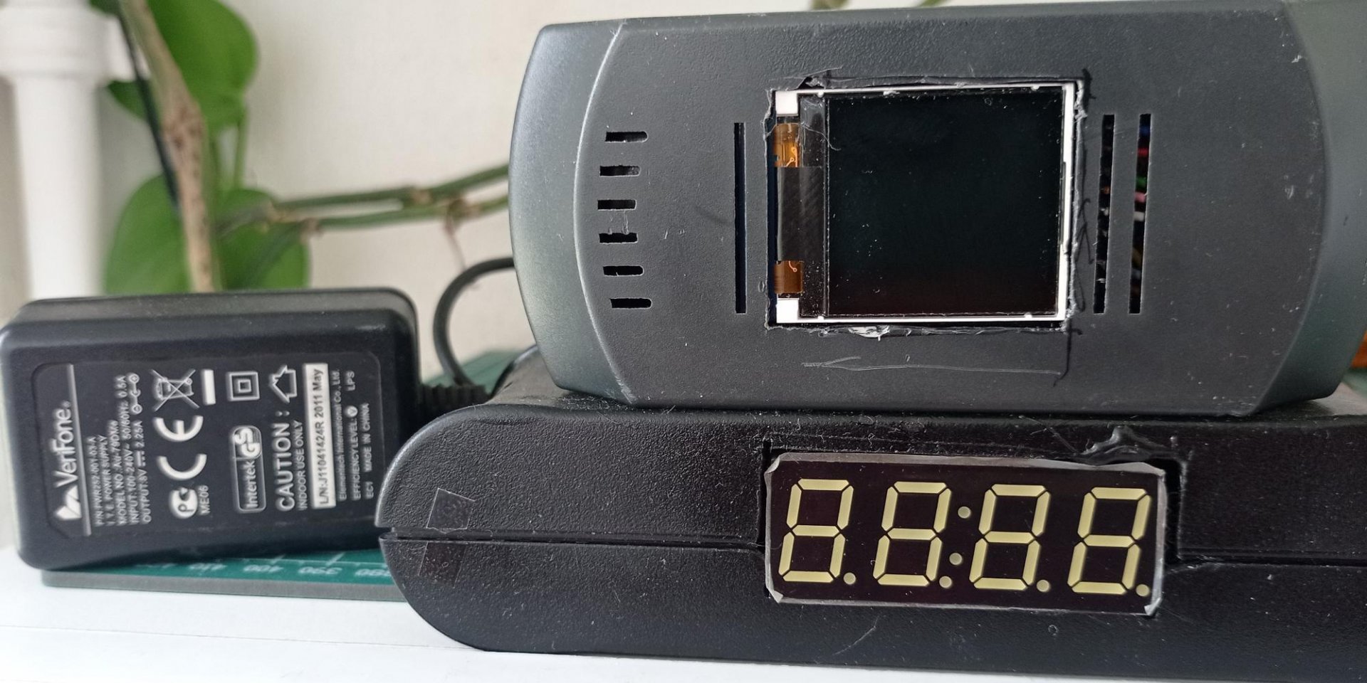

Ama daha önce laptop adaptörü kutusuna tm1637 için yer açıp saat yapmıştım en temizi o oldu yarın fotoğrafını atarım.
Üstteki
esp8266+st7735 1.44'' Yaşadığım yerin hava durumu göstergesi(tavan vantilatörü kutusu)
Alttaki
TM1637(beyaz) + ds1307+pro mini saat(laptop adaptörü kutusu)
Adaptörde pos makinesi adaptörü 8 volt.

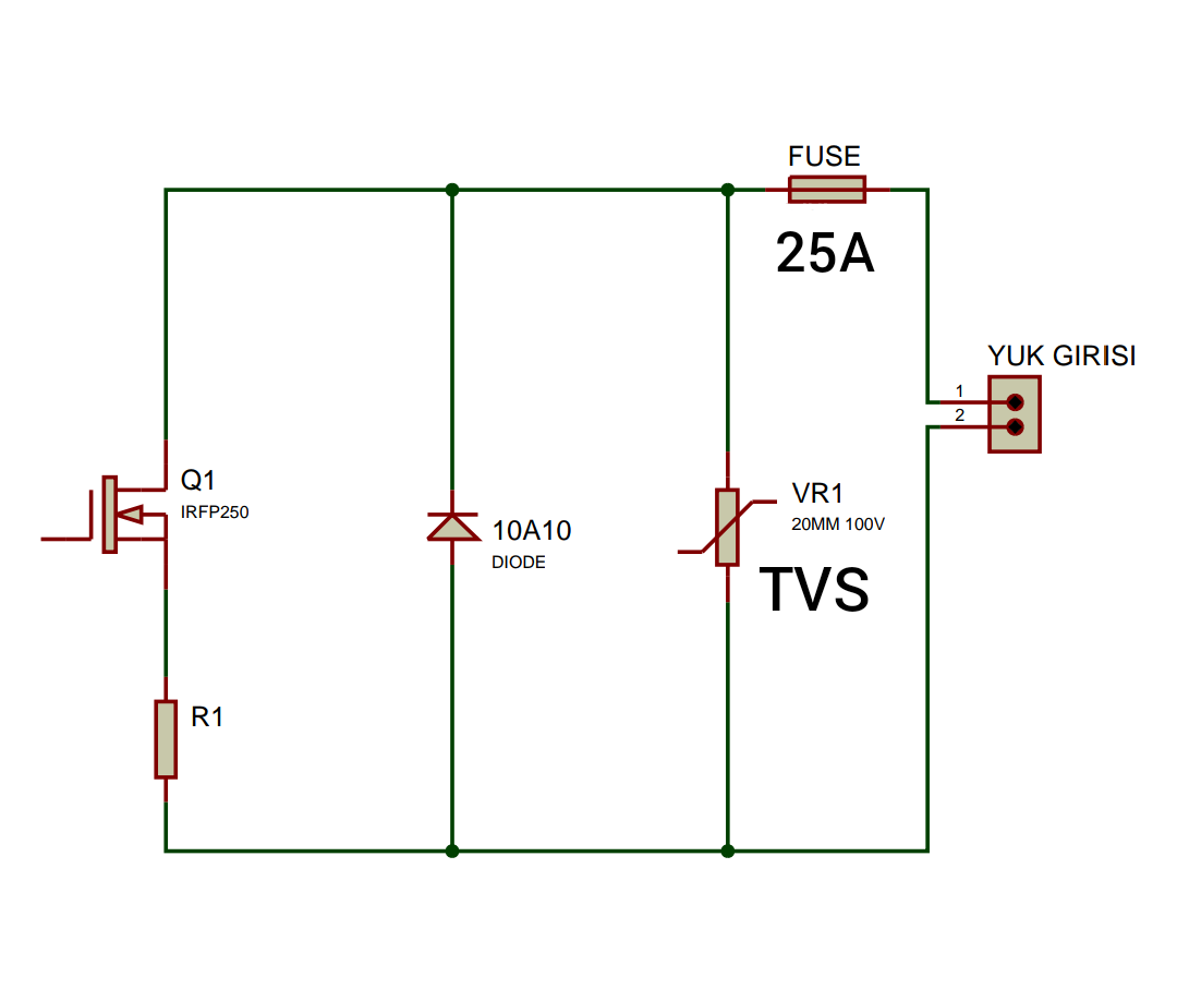

Bir de histerezis koymak gerekiyor. Artış yönünde ANINDA arttıracaksın, azalış yönünde hiç acele etmeyeceksin :katil2:
Bu gün şöyle bir şey denedim. 20A cam sigorta ile ikisi de sigortayı attırıp kendileri de bozulmadan korumayı başardı.
diyot 10A10 peak 400A 8.3ms
TVS diyot 1.5KE33 1500w 8. 3ms
16622 eklentisine bak
Acaba otomat sigorta ne yapar dedim, sonuç bu:katil2:
Burada yine bir sıkıntı yok mu? En fazla 5A verebilen bir bataryayı ters bağladım. Batarya 5 ile can çekişmeye başlayacak ve kimsenin haberi olmayacak...
Öte yandan 10A diyot olmasa da olur sanki. Mosfet üzerinde zaten aynı işi yapacak body diyodu var.
Otomatik bir sistem olsa olabilirdi ama kişi bataryayı yüke bağladığı zaman en azında akımı ayarlamak için ekrana bakacak. Neden akım çekmiyor diye düşünüp bir şeylerin ters gittiğini anlar herhalde. Anlayamıyorsa zaten daha büyük problemleri var demektir.
Evet haklısınız. Olmasa da olurdu. Mosfetleri riske atmak istemedim. Aslında koruma işini ilk seri diyotla yapmayı düşünmüştüm ama seri diyot üzerinde düşüşen gerilimin düşük voltajlarda sorun olacağını anlayıp paralele çevirdim.
