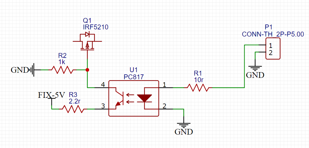

Böyle birşey düşündüm ama ne kadar etkili olur bilemedim
17380 eklentisine bak
Polarite doğru olduğu zaman mosfet opto üzerinden iletime geçecek ve yük mosfetlerine yol vermiş olacak. Doğru anlamış mıyım?
Ama o zaman da ters polarite mosfet içindeki diyottan zaten geçeceği için bir anlamı olmayacak.
5 Volt altındaki gerilimler ile işimiz olmasaydı yukarıdaki devre şık bir çözüm olurdu. Logic level mosfet ile ters gerilimde kesime giderdik. Ancak mosfetin doğru gerilimde iletime geçmesi yükün (çizimde batarya) voltajına bağlı olduğu için 5volt altında mosfet yüksek direnç göstermeye başlayacak ve bizim için işe yaramaz olacak...
ben orayı atlamışım abi aslında üstüne biraz çalışıp 4 mosfeti köprü bağlayıp her türlü polaritede doğru şekilde bağlantı yaptırabilriiz.
