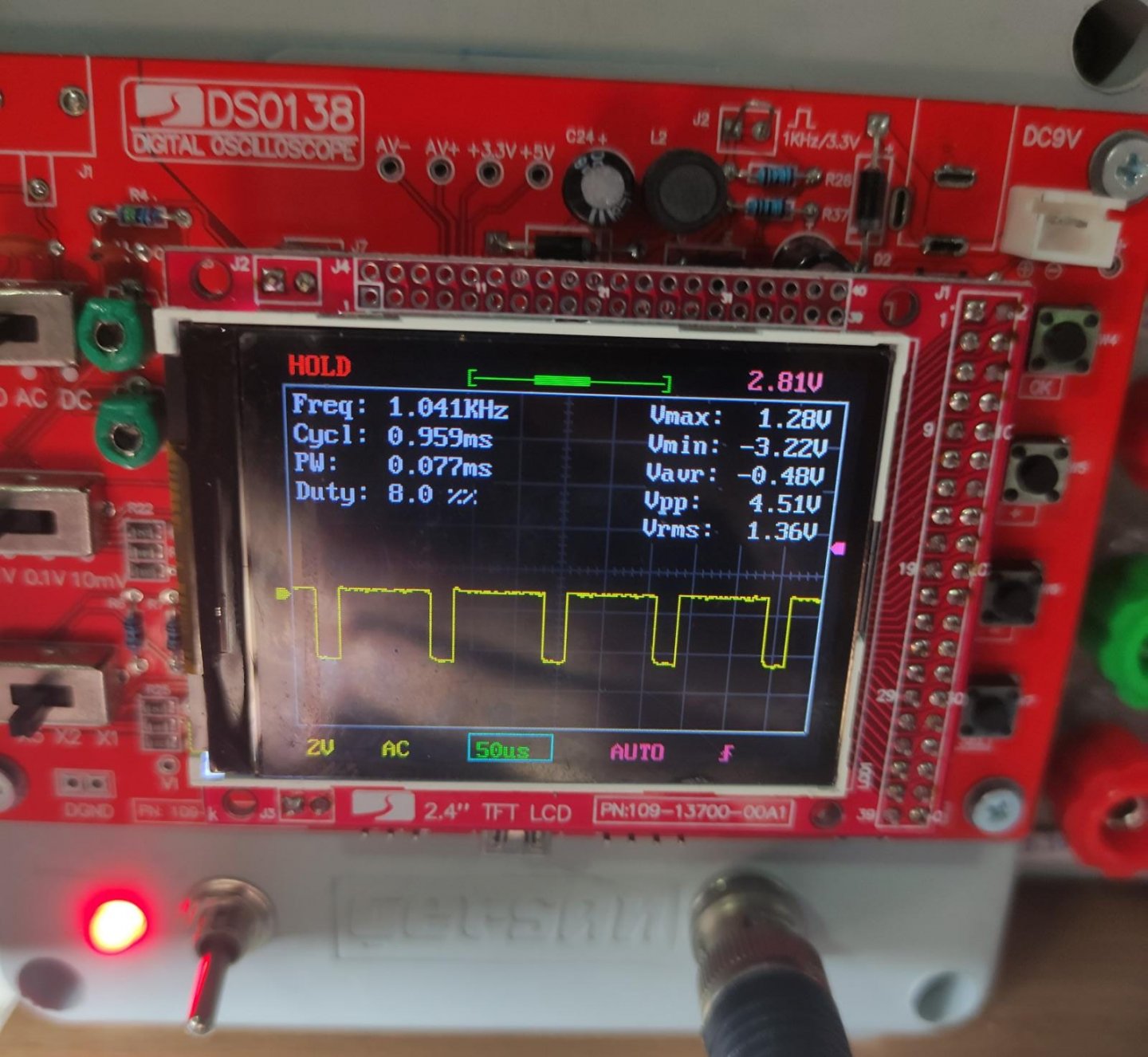

Merhaba bir süredir yazılan konuları takip ediyordum bende yazmaya karar verdim atölyeme kazandırmak istediğim elektronik yükü kendin yapmaya karar verdiğimde gözlemlediğim 2 tip akım çekme tekniğe var birincisi op-ampı comparator olarak kullanıp mosfeti kesime yada doyuma götürerek analog olarak akım çekmekti
fakat bu şekilde mosfet daha fazla ısı üretiyordu 2.tip olan pwm ile mosfeti sürüp akım çekmeye karar verdim bunun için kullandığım devre
GreatScott'ın yapmış olduğu devre 30v 20A için kullanılabiliyor uygun bir soğutucu ile ( kendi yorumu bu şekilde ) kendimce üzerinde revizeler yaptım nano yerinde atmega 328 pu kullanıp içerisine uno bootloaderı yükledim akımı ölçmek için acs 712 nin tek bulabildiğim 30 amper olan akım sensörünü kullandım great scott'ın devresinden farklı olarak yazılımda akım sensörünün output gerilimi 30 amper modülde olan 66 mv/A olarak değiştirdim yaptığım çalışmada karşılaştığım sorunlar akım ayarladığım değerden bir miktar fazla çekiliyor yapmış olduğum kurum bu şekilde

500mA ayarladığımda 720mA çekilyor
1A ayarldığımda ise 1,20A çekiyor

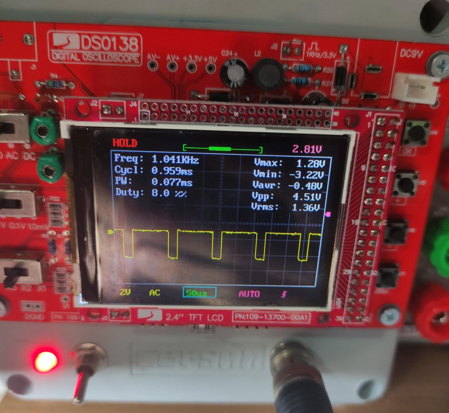

mosfetin gate ucundaki sinyalde bu şekilde
sinyal fazla hareketli olduğu için hold etmek durumunda kaldım akımı ayarladığım şekilde kalması için yapılması gereken nedir ? devrede iyileştirme için forum sakinlerinin yorumlarına açığım

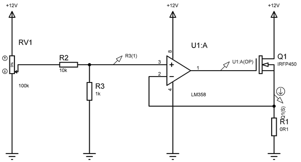

2. tip ile diğeri arasında şu durumda bir fark yok.
c3 kalkarsa devre pwm çalışır.
ancak öyle mosfet ısınmaz.
lm358 çıkışına low pass filtre eklemelisin, lm358 yavaş kalıp osilasyona girebilir gibi görünüyor. Bir de lm358 "+" girişine seramik kondansatör koymalısın, ve voltaj bölücüyü bir referans entegresiyle beslemelisin. Şu halde devre kendi bacağına sıkıyor. Akım azaldığında besleme gerilimi bir miktar yükseliyor voltaj bölücüyle lm358'e gelip "+" referans gerilimini yükseltiyor ve işler sarpa sarıyor.
