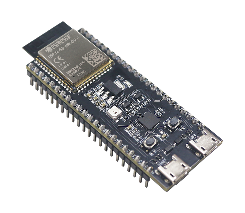

Bugün yine can sıkıcı bir Reset porblemi ile uğraşıyorum ve çözüm bulamadım henüz.

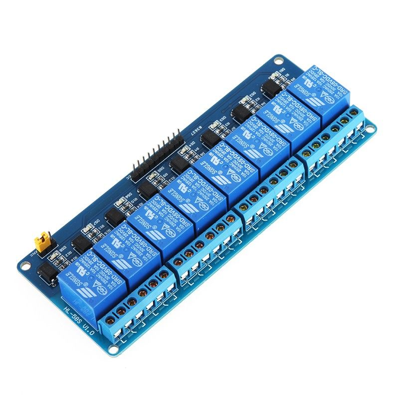

Oyuncular ESP32 s3, 8 kanal röle, uln2803 ve 220V valf magnetleri

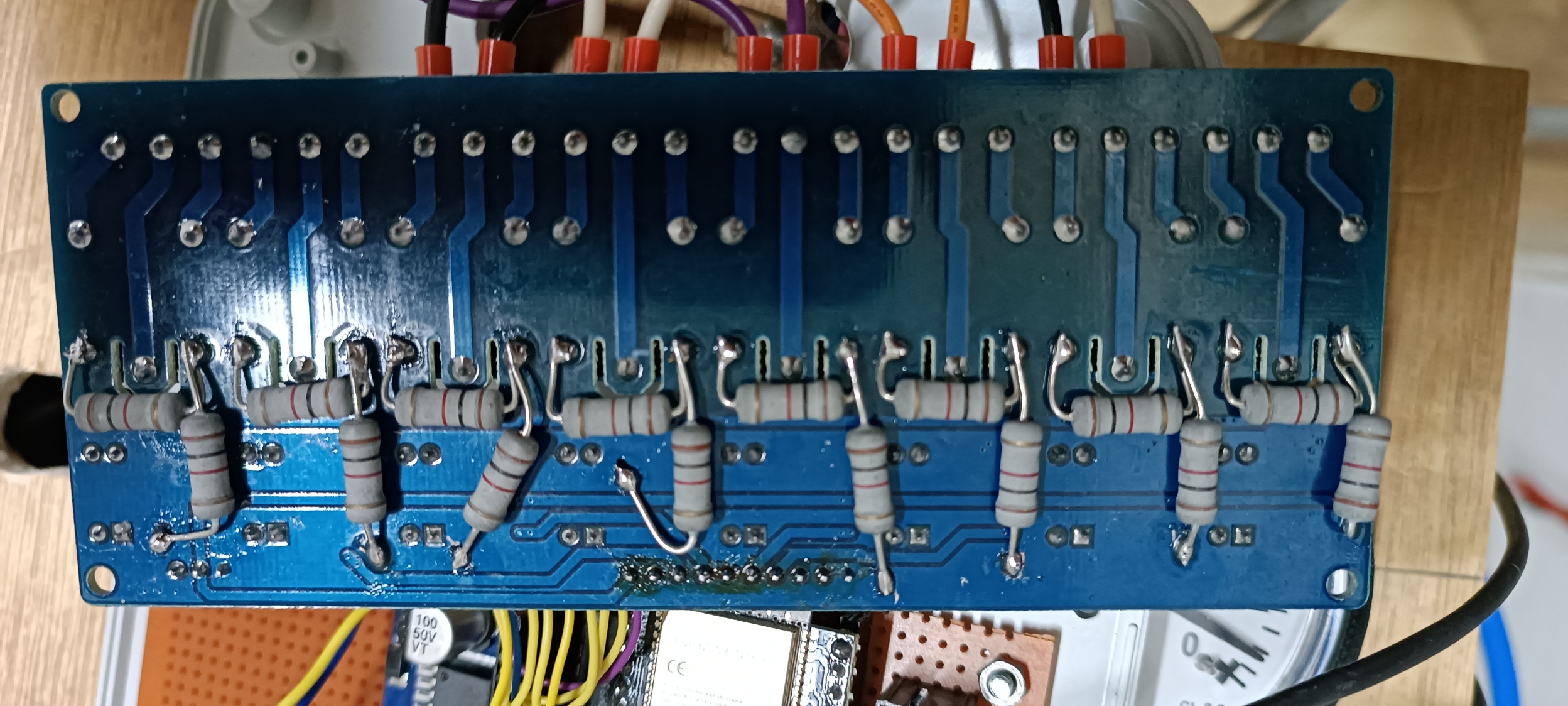

Daha önce esp32 ile röleleri çektirirken reset problemi ile karşılaştım. Röle uçlarına paralel olarak 1k 1w direnç taktım ve röle çekerken reset probleminden kurtuldum. Sonraki problem röle çektikten sonra röleyi bırakırken resetlenmeye başladı. Bunu da rölenin transistöre bağlanan ucu ile Gnd arasına 1K direnç atarak çözdüm. Amaç röle bıraktığı anda bobin üzerinden geçen akımın 0'a düşmesine izin vermemek. Röle bıraksa da röle üzerinden hafif bir akım geçiyor ve bobin ucundaki ters EMK, zararlı seviyelere çıkamıyor.
Bu uygulama ESP32'nin röle bırakma anındaki sıkıntısını çözdü ama başka bir problemle karşılaştım.
Bu problem de şu:

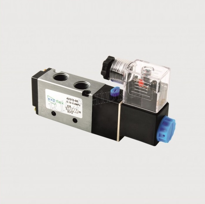

Ekovatı çalıştırıken 3 tane valfi kontrol ediyorum. Önce ekovatı basınç ve vakum tanklarından valfler sayesinde ayırıp boşta çalıştırıyorum. Sonra yine valfler sayesinde yine vakum yada basınç tankına bağlıyorum. Problem de burada başlıyor. Valfı bıraktığım zaman esp32 yine resetleniyor. Daha doğrusu kilitleniyor. Selenoid valfler üzerinde 220AC ile çalışan bobinler var. Röleler de bu bobinleri sürüyor.

Röle kartının son hali.
ESP32'nin bypass kondansatörünü arttırmayı denedin mi? Belki gerilim düşmesi oluyordur. Osiloskop ile bakmak lazım.
Deneyeyim ama 220AC ile çalışan valf, galvanik olarak ESP32 ile izole. Arada hem opto hem de röle var. Ama yine de ESP32 kilitleniyor. Sadece röle bağlı, valf bağlı değilken sıkıntı olmadan çalışıyor.

Röleleri ekopvat ve valflere bağladım. Enerji var. Ekovat çalışıyor, valflerin 2 tanesi açık. Valflerden birini kapatınca ESP32 çakılıyor. Valfi açınca sıkıntı yok ama kapatınca ESP32 çakılıyor. Sanırım yine EMP / ters EMK / Manyetik yayınım ile ilgili bir durum var ama çözüm bulamadım. Rölelerdeki dirençlerin röle EMK'yı absorbe etme konusunda işe yaramasına sevindim ama Valfin yayınımı hevesimi kursağımda bıraktı.
Valflere varistör, röle kontaklarına RC snubber takmayı denediniz mi?
Gnd bağlı ama (ilk fırsatta ayıracağım) röle ve esp32 beslemeleri farklı olsa da birleşik olsa da valf bağlı değilken ESP32 çakılmıyor. Röleleri düzgün şekilde sürüyor ama valf bağlı iken çakılıyor. valf röle üzerinden bağlı. yani galvanik olarak izole ama yine de ESP32nin kilitlenmesine sebep oluyor.

Valfe giden voltaj röle tarafından kesildiğinde eğer röle valfin iki terminalini kısa devre etmez de open circuit hale getirirse, valf yani aslında bir inductor da depolanan enerji nereye gidecek? DC olsaydı sargılara parelel atılan freewheeling diode u üzerinden akacaktı, çünkü akımını korumak isteyen inductor diode u iletime geçirecek olan voltajı indükleyecekti, burada sargılara AC uyguladığımız için akım da AC olacak, yani diode işi olmaz beslemeyi kısa devre etmek demek(kısa not AC röle, valf vs aldığınızda RMS değerine denk gelen DC yi basarak kullanmayın. AC olanlar sargı direnci ile değil empedansı ile tasarlanıyor.). E o akım nereye akacak işte orası soru işareti ve bence sorunun kaynağı. Çözüm olarak sargıya paralel bir snubber atılabilir. 1Kohm a 100nF gibi bir şey denerdim sanırım başlangıç olarak, eğer diff probe varsa problayıp etkisi gözlemlenebilir. Tabi burada sargıların kısa devre edilmediğini varsaydım, alternatifi de kısa devre etmek ama bunda bile rölenin hareketi esnasında sıkıntı olacaktır, çünkü ark oluşacak ve bu oluşan akım röle ömrünü yiyecektir. Akımın sıfır noktasında anahtarlama yapmak da over engineered çözüm olarak sunulabilir, bu konuda çeşitli hilelerle voltaj üzerinden de yapılabilir.
biraz teknik ama AC valf sürerken akımı tam sıfır noktasında açar ve kapatırsan bu sorun oluşmaz. düşük voltajlı bir triyak ve zero cross detector ile yapabilirsin.
hatta sorunun sadece kapatırken olduğunu söylemiştin. zero cross kontrol etmesen bile triyak zaten otomatik olarak sıfır noktasında iletimden çıkacak. normalde triyaklar endüktüf yüklerin rastgele bir noktada anahtarlanmasından pek memnun olmazlar ama selenoidin gücü epey düşük. 10-16A bir triyak ile denersen dayanabilir.
veya IL410 gibi opto izoleli ve kendinden zero cross detectorlu bir triyak deneyebilirsin.
