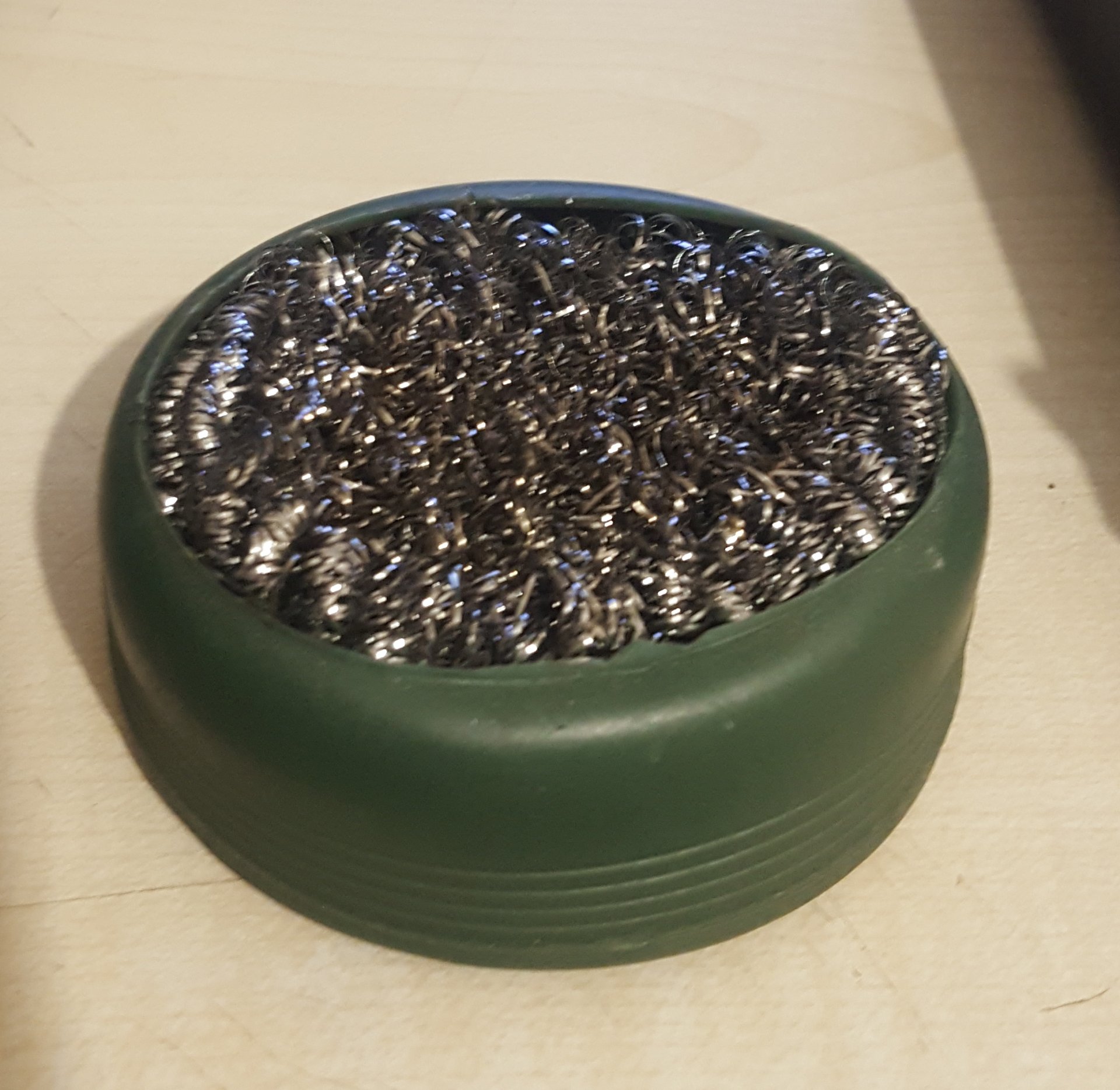

Bildiğimiz bulaşık telinin 3 tanesini promosyon bir USB belleğin kutusuna doldurdum. İçine daldırıp çıkartıyorum tertemiz oluyor. Herhangi bir kimyasal kullanmıyorum.
6099 eklentisine bak
Aynı bulaşık telini bende parmak ıslatma zımbırtısının süngerini çıkartıp içine koyarak kullanıyorum. Bir zararını görmedim daha.
Kenarlıklı kutu aklımda bulunsun. Marketlerde bazen gördüğüm minik çay kutuları da şimdi aklıma geldi.

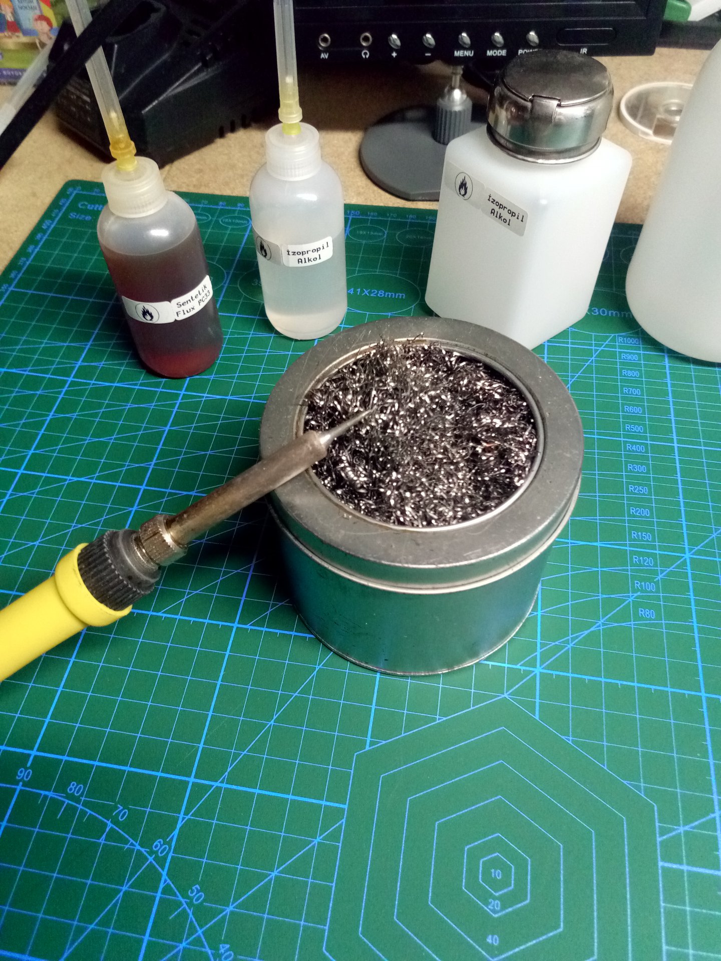

Bu arada, Görselde sizin masada da bazı kimyasallar var. Merak ettim.
Forumda, lehim konuları içinde @taydin ın tavsiyeleri benim için iyi oldu. lehim pastasının havya ucunun dış kaplamasını deldiğini bilmiyordum. En iyi pastanın çam reçinesi ve izopropil alkol ile yapıldığını epeyce iyi inceledim. Bu karışımı hazırlayana kadar, havyanın ucunu taze lehim ile kaplayıp fişini öyle çekeceğim.
Reçine ipa (izoprobil alkol) karışımı iyi oluyor. Benim masadaki kimyasallar da bunlar. Bende sıvı sentetik flux da var (şişede eski etiket kalmış) reçine-ipa karışımı kullanıyorum. Bununla ilgili bir konu olmuştu:
