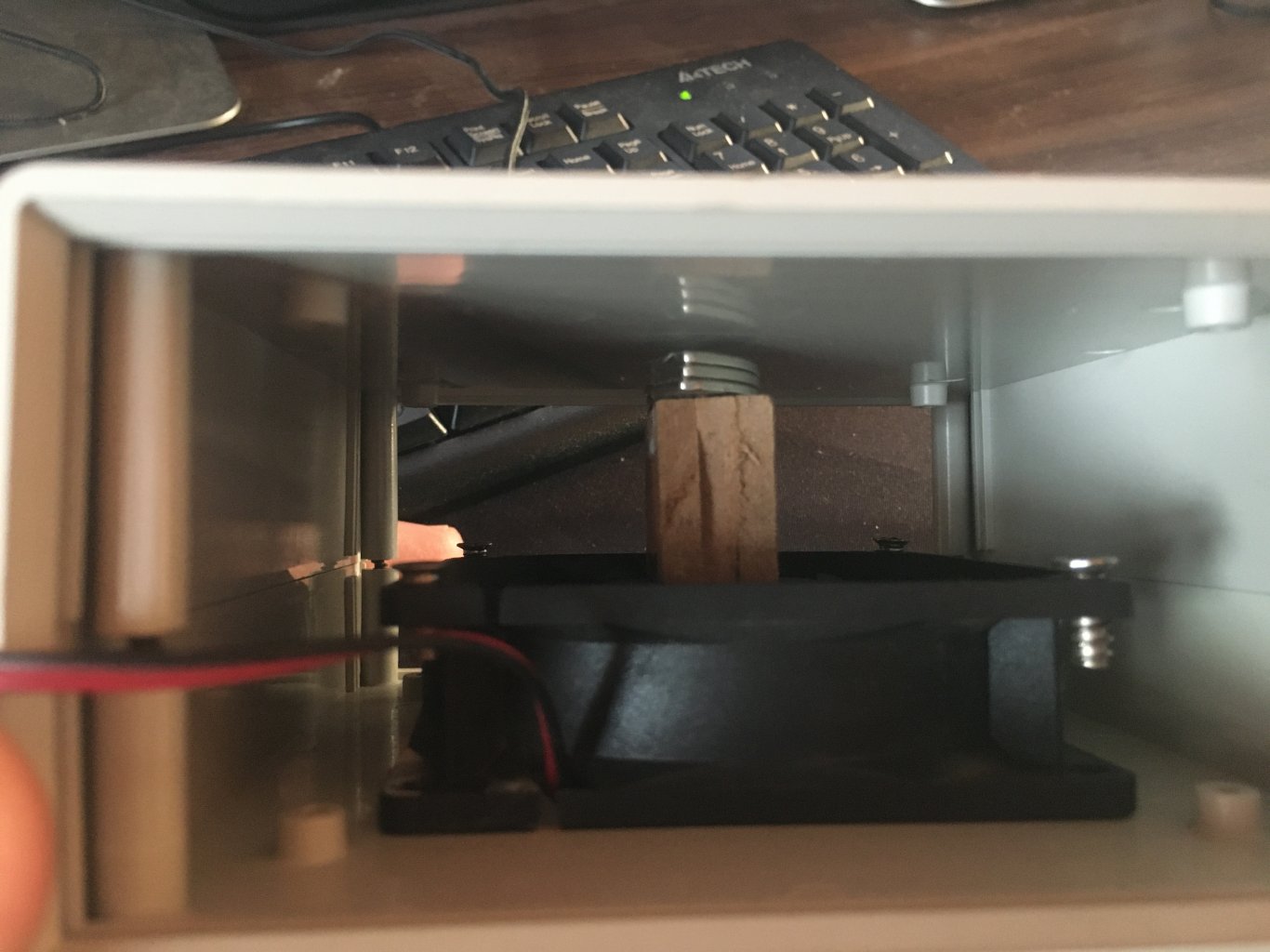

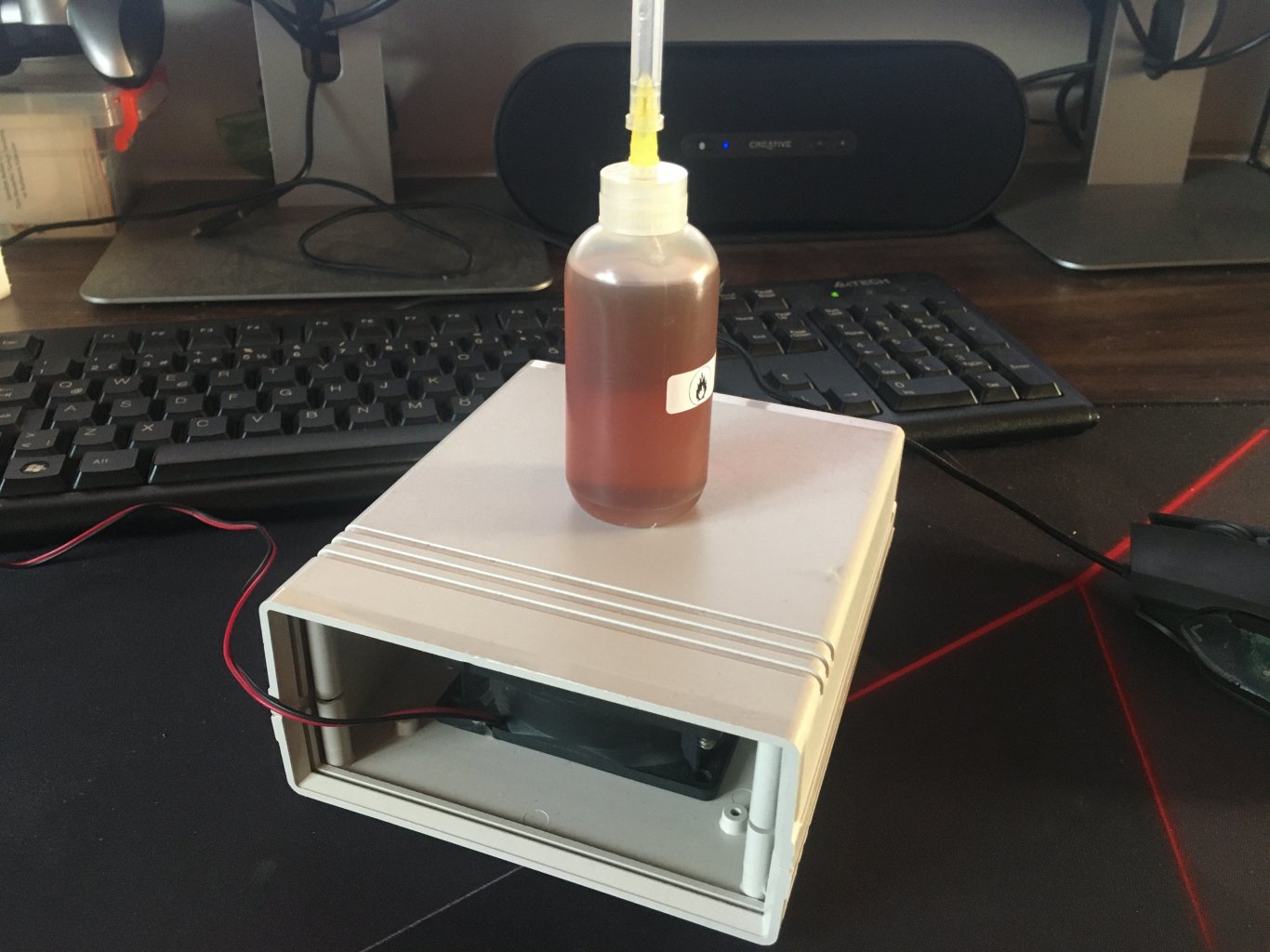

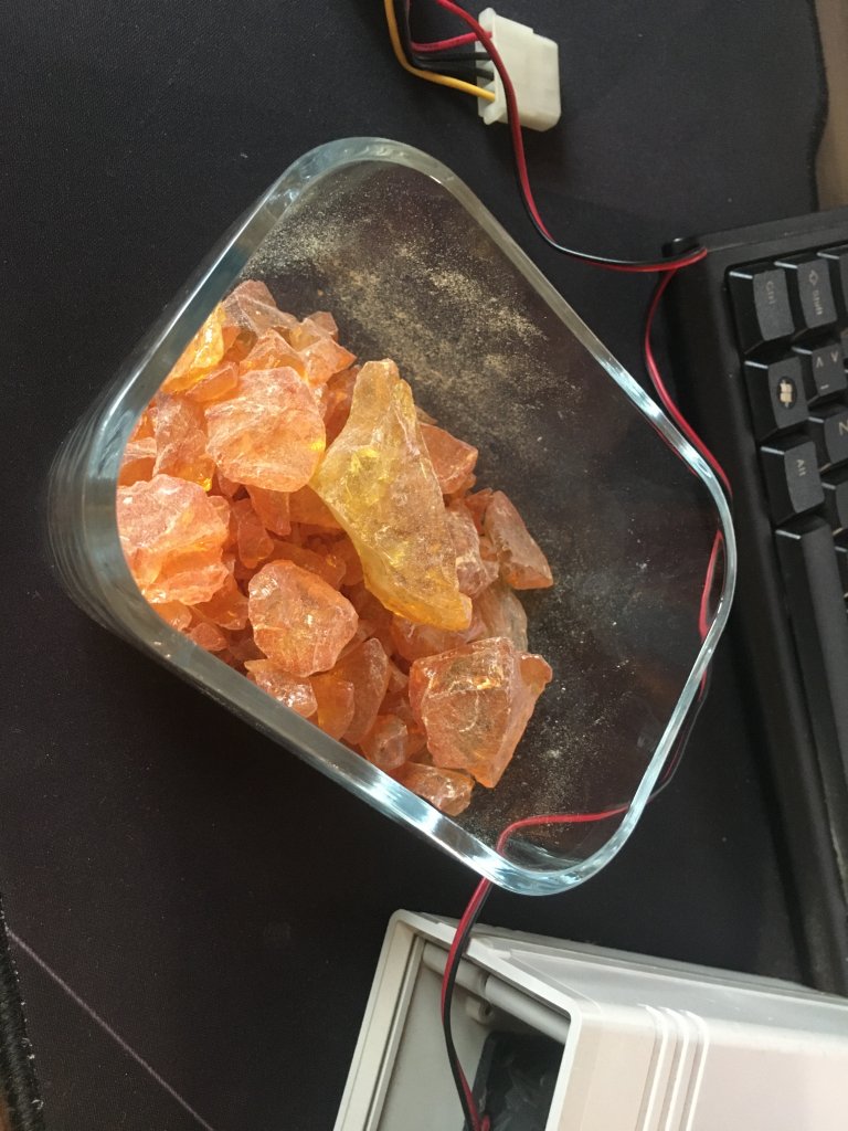

Arkadaşlar bu arada sıvı pasta için size bir tavsiyede bulunayım. Kendiniz yaparsanız daha ucuza imal edebilirsiniz. Ben bunun için bir manyetik karıştırıcı yaptım ve aktardan aldığım reçine ve alkol ile kendim hazırlıyorum. Reçine bazlı yaptığımızda temizlik zor oluyor. Buyurun size bir kaç video. Bunun krem lehimler için olan versiyonları da mevcut.
Daha sonradan Türkçe olarak şunu buldum.
Bu da benim karıştırıcı ve hazırladığım sıvı lehim pastası
Bozuk bir magnetronda (mikrodalga fırında) güçlü harika mıknatıslar oluyor, bende vardı bir birbirlerini çekerek yapıştılar o sırada ikisi de kırıldı. Bir de gene mikrodalga içinde üfleme motoru var doğrudan 220V AC ile çalışıyor. Şimdi düzgün bir mıknatıs denk geldiğinde, mikroişlemci kontrollü bir versiyonunu yapacağım. Hem güçlü, hem de ayarlı olursa uzun süre kullanabilirim. Gerçi endüstriyel satılanlar gibi üst ısıtıcılı olmayacak ama bu hali ile bile epey iş görür.
Bu arada tam fiyatını hatırlamıyorum ama kapta bulunan reçine 3-5 tl filan tuttu. Bununla uzun zaman imal edilip kullanılabilir.

Benim de aynı şekilde kendi yaptığım flux var. Reçineden dolayı yapışkanlık sorunu oluyor. Tam hatırlamıyorum ama şurada paylaştığım videolarda sanki bir çözüm vardı.
İki videoda da bununla ilgili bir bilgi yok maalesef.
