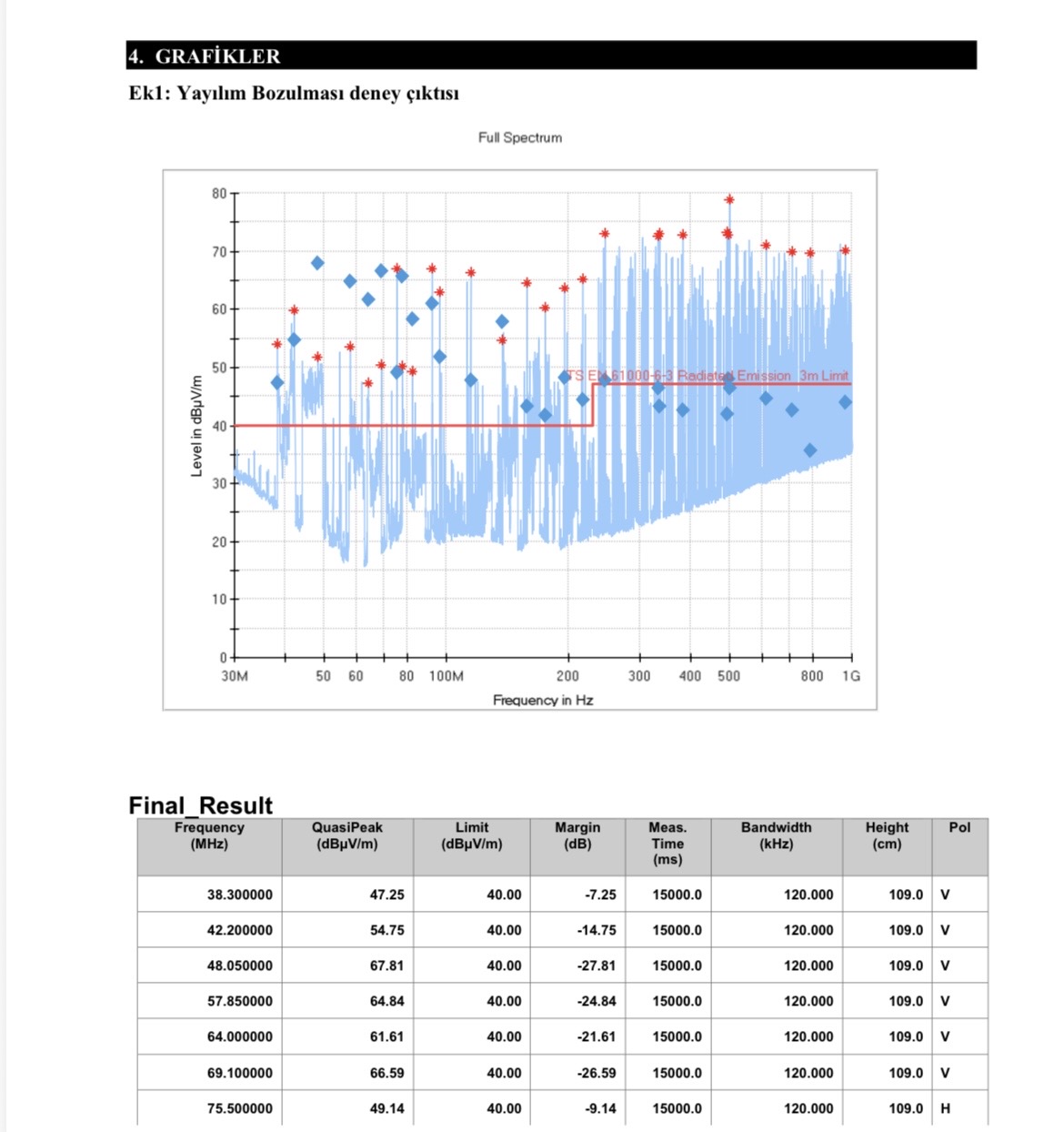

Merhabalar arkadaşlar, eskiden stajyer gençlerle çok tartışır gerekliliğini çok sorgulardık emc'nin. TSE'nin bazı evrakları istemesi gibi yada benim çalıştığım güneş enerji sahaları için bir çok zorunluluğu vardı CE için.
Bu konulara meraklı var mıdır bilmiyorum fakat sabah aşağıdaki yazı gördüm paylaşmak istedim.
Çok gördüm, testlerinde çok bulundum ama nasıl geçilir, neden buna gerek vardır diye hala sorgularım. Sonuçta filtresiz çalışan piyasada milyon cihaz var. Bence biraz ameriganın oyunu ama bilgi bilgidir fikirlerinizi merak ediyorum özellikle bu testlere daha önce giren varsa yorumlarını merak ediyorum.

Radyo ile telsizler çok etkileniyor.
Testi geçeni görmedim daha. :)
Faraday kafesi geçirmez diyorlar ama geçiriyor.
Mikrodalga fırınları örneğin telefon koyup dışardan arayınca çalıyor.
Anahtarlamalı Güç kaynaklarıda metal kafes içinde ama dışardaki radyo ve telsizler çok etkileniyor.
