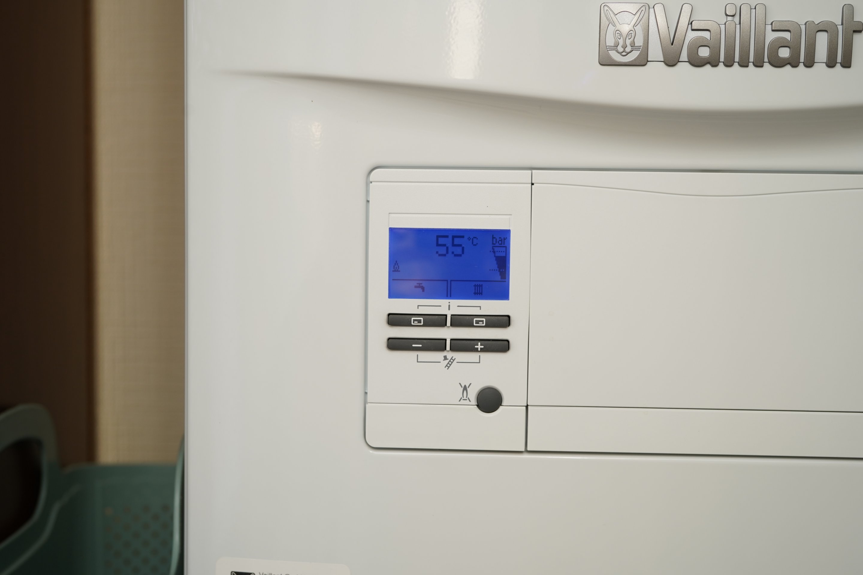

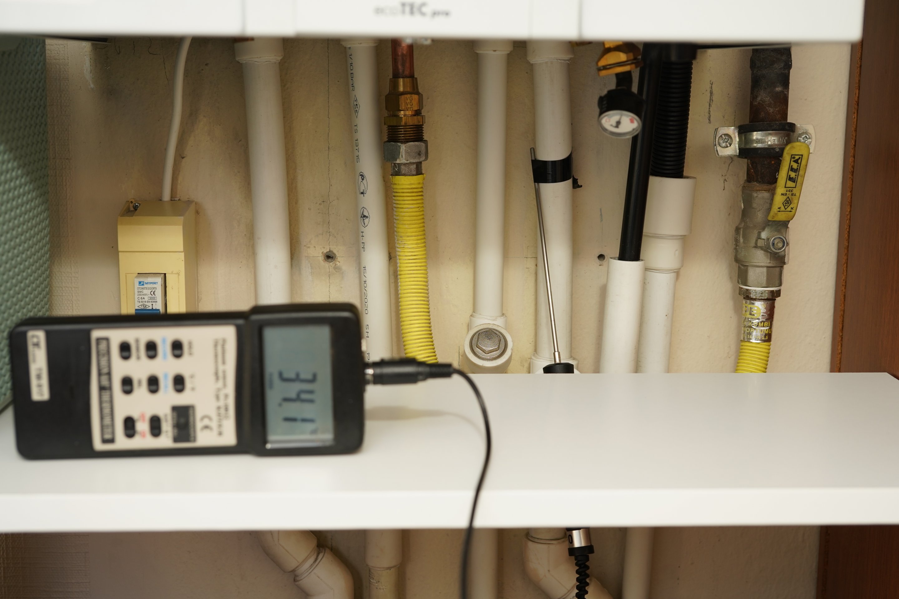

Bugün kombinin başında bekledim. Kombi ayarı 51 ℃, devreye girince ekranda gösterilen sıcaklık 55 ℃ lere çıktı. Ama kombi çıkışındaki PPRC nin sıcaklığı 34 ℃ lerde kalıyor.

Hocam bu şekilde pprc'den 34 derece ölçüyorsanız içerideki suyun 50 derece civarında olduğunu söyleyebiliriz. Prob ortam sıcaklığına daha fazla maruz kalıyor ve pprc'nin termal iletkenliği de düşük. Probu ve ölçüm noktasının çevresi genişiçe bir şekilde kışlık atkıyla sardıktan sonra 5 dk sonunda gerçek sıcaklığa çok daha yakın ölçüm alınır.
Geçen yıllarda da hep aynı derecede mi çalıştırıyordunuz, bakımları yapılıyor mu bilmiyorum ama 51 derece yüksek bir ayar. Bir problem var gibi.
Ben 40 derecede çalıştırıyorum, yeterli oluyor.
Ama birkaç dakika bekledikten sonra sıcaklıkların çok yakın olması gerekmiyor mu? Isıl iletkenlik iyi olmasa da zamanla sıcaklık dengesinin oluşması lazım diye düşünüyorum.
Geçmiş yıllarda ortalama 48 ℃ de tutuyordum ayarı. Ama bizim mutfakta camın üzerinde menfez var, sürekli içeri soğuk hava akıyor ve banyodaki menfezlerden de dışarı atılıyor. Bir de bu yıl üst kat boş (ısıtılmıyor) alt kat komşu da çok kısık çalıştırıyor (tüm odaları kullanmıyor ve tasarruflu davranıyor). O yüzden evin daha zor ısınması normal. Ama 55 ℃ de kombiden dışarı akan suyun, petek girişine 28 ℃ de ulaşması mantıklı değil bence. İlk başta ısı farkı olabilir, ama bir süre sonra dengelenmesi lazım ve çok daha yakın olmasını bekliyorum. Soğuk havanın içeri aktığı mutfakta da 5 ayarında olan peteğin fırın gibi olması lazım diye bekliyorum.

Boru yüzeyinden okunacak sıcaklık düşük olacaktır.
Peki bu durumda radyatör girişi metal yüzeyde sıcaklık kac derece? Orada da 35°C civarı ise bir ısı transferi sorunu vardır.
Peki şu an hala ekranda 35 °C larda mı duruyor yoksa 55 i bulup o değerlerde mi kalıyor?
En son kombi çıkışındaki PPRC sıcaklığı 34 ℃ idi. Termometreyi şimdi en uçtaki peteğin içine dürttüm. Sıcaklık 30 ℃.
