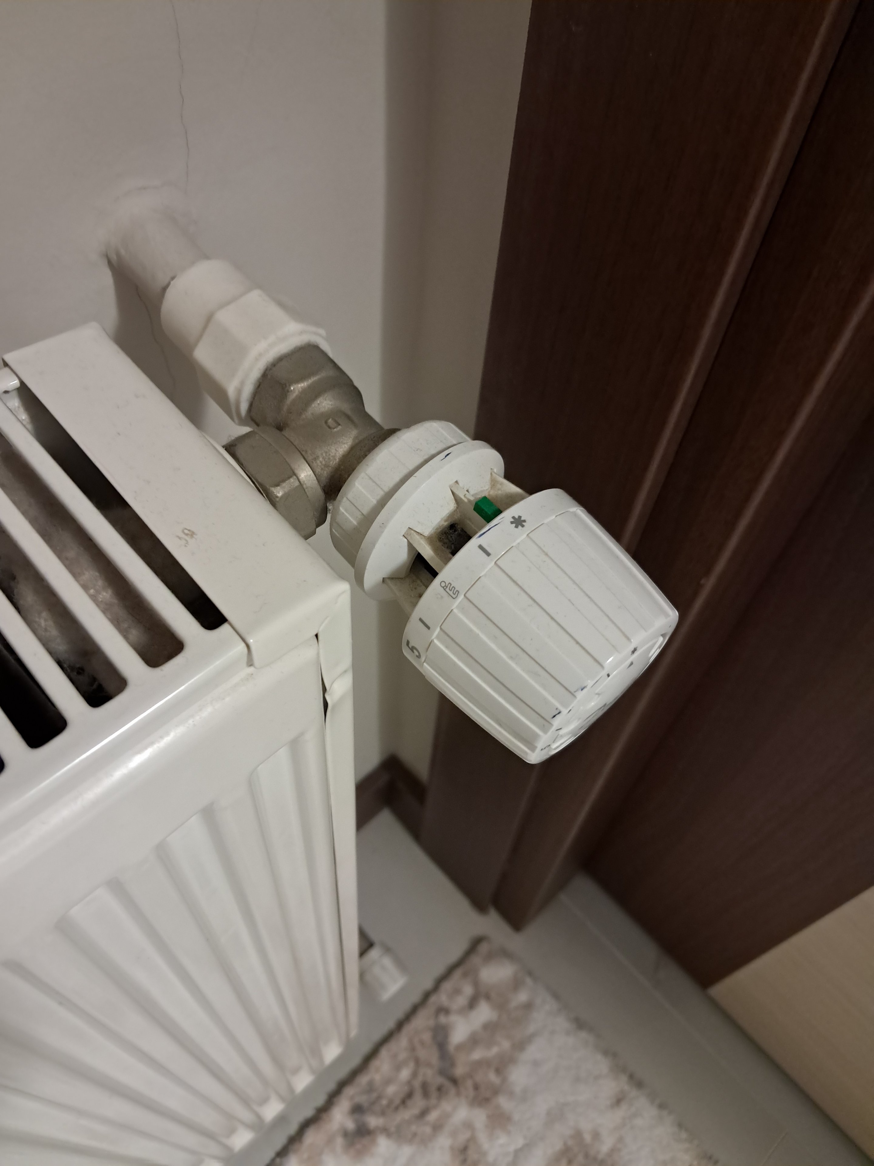

Havalar soğumaya başladı, evdeki peteklerin hepsi gene ılık. Tuhaf bir şekilde, kombiden nispeten uzak olan yatak odasi peteği sorunsuz çalışıyor, güzel ısınıyor, evdeki diğer tüm petekler ılık. Kombi şu anda 45 dereceye ayarlı. Kombinin hemen dibimde olan mutfak peteğinde termostatik vana 5'te, sıcaklık 31 derece gibi. Hemen sonraki oturma odası peteği 28 derecede :kizgin2:

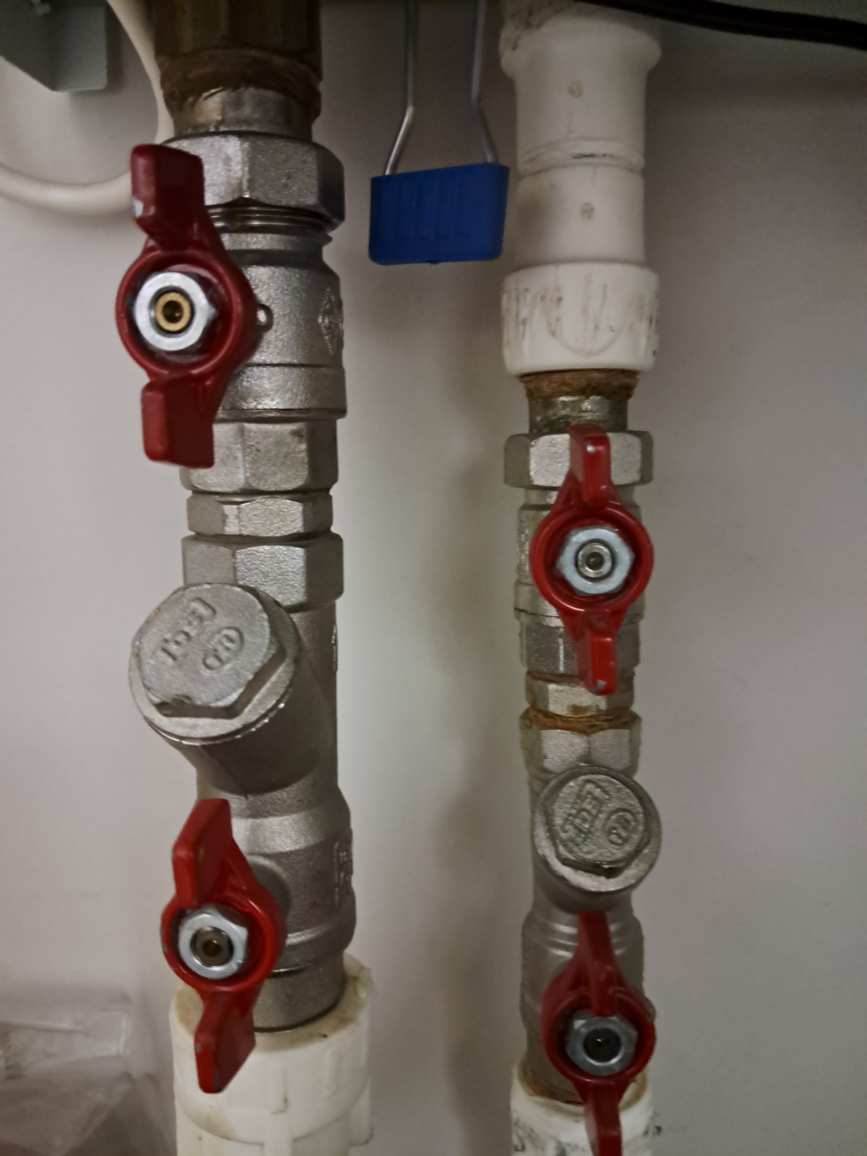

Sorunu buldum galiba. peteklerin dönüş hattında bir filtre var. Oradaki vanaları kapattım ve filtreyi söktüm. İçinden tamamen koyu kırmız küf ile bezenmiş bir ızgara tel çıktı. İyice yıkadım ve geri taktım. Daha full denemedim, ama kombiyi kapatıp açınca 50 dereceden sonra 30 lara inmiyor. Ayarlanan değerde yakın bir yerlerde kalıyor. Şu anda bütün termostatik vanalar sökülü, bir süre sonra bakalım peteklerin durumu ne olacak.

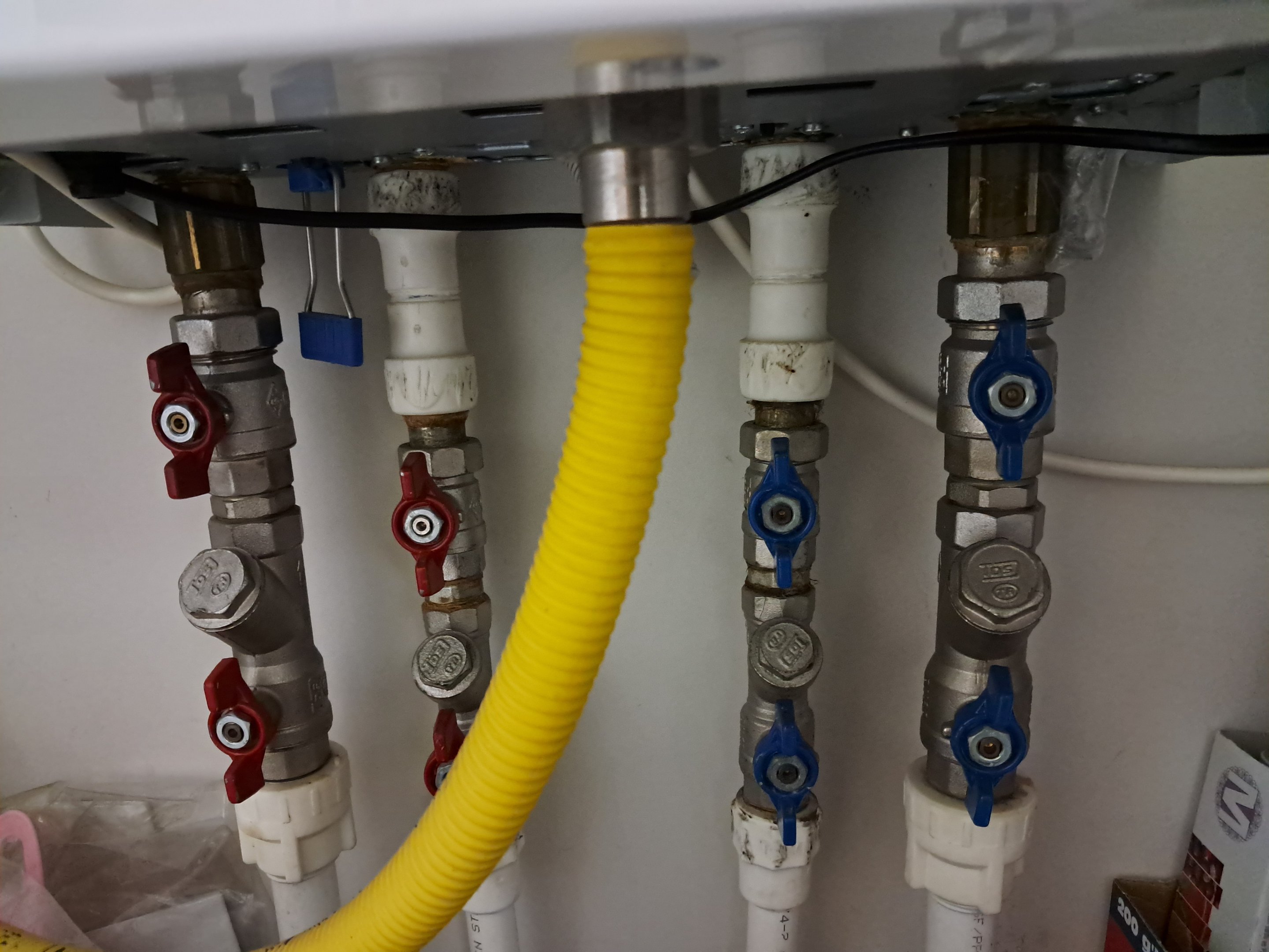

Bende eski tip yoğuşmasız kombi var .

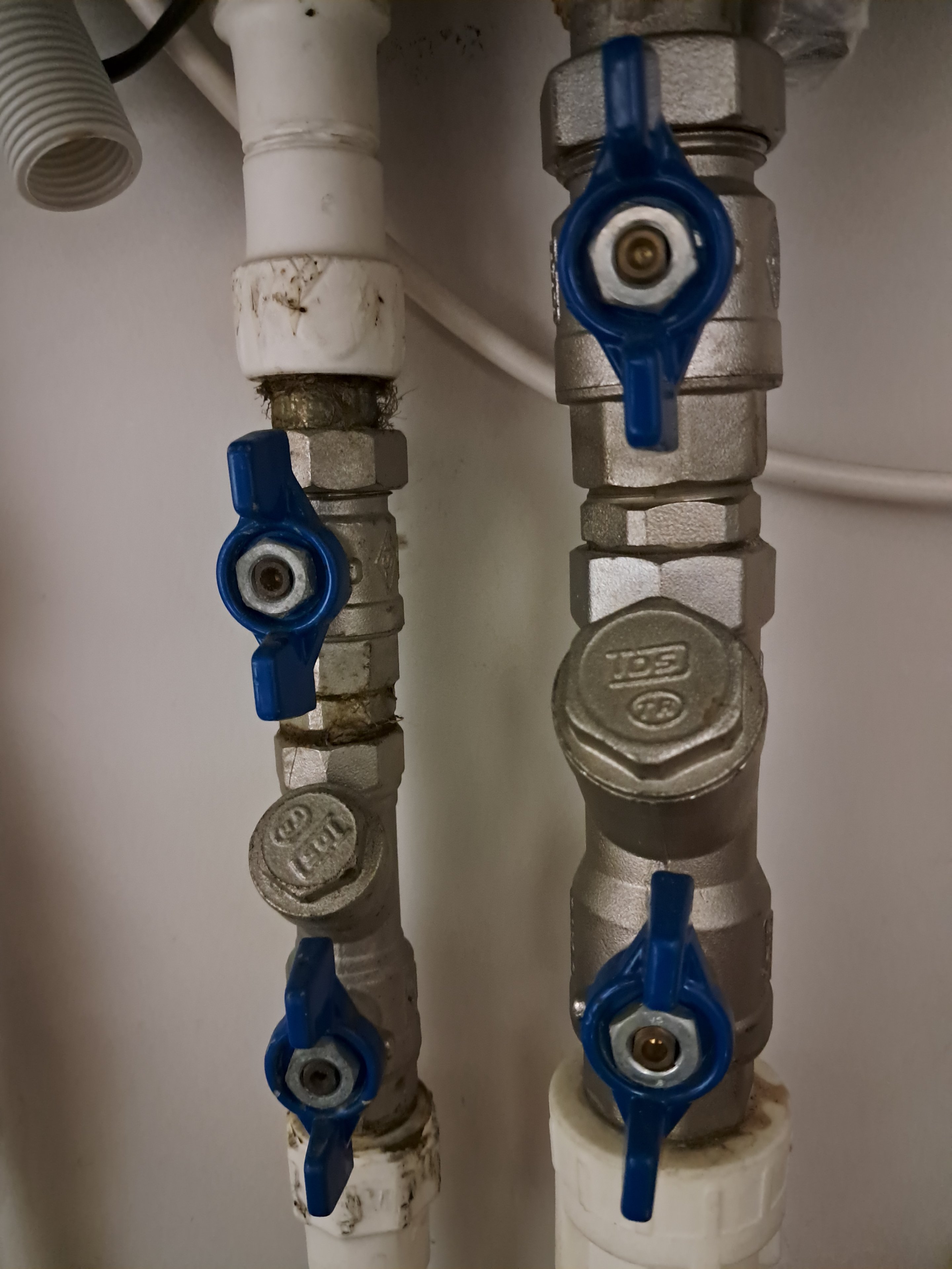

Zamanında filitre temizleği kolay olsun diye bu foto sistemi uyğuladım .
Vanaları alt üst kapatıyorum bir iki damla suyu akıyor , kombi içindeki suda boşalmıyor .
Mavi vanaların içinde filitre var kırmızı vanaların içinde yok ( kırmızı vanalı filitreleri te malzeme kullanmam gerekirdi .
Kombi petek temizliği yaptırmış olsam kombi içinden su geçişi olmayacak ve kombi içine pislik dolmayacak .
Önemli : Petek temizliğinde kombi içinden geçiş olmamalı . ( bağlantıları ayrılmalı kombi devre dışı bırakılmalı .)

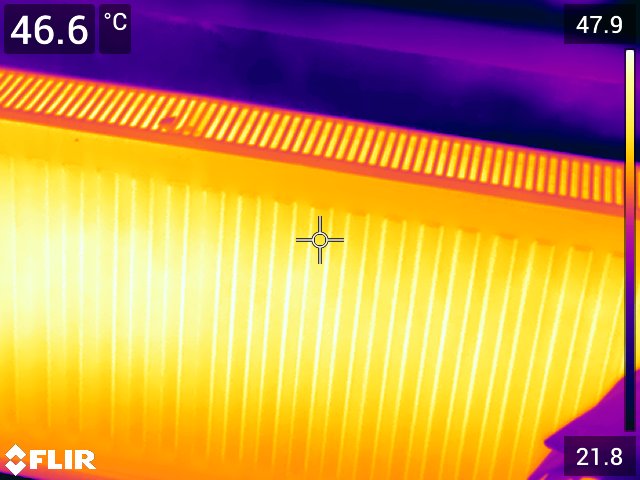

Mutfaktaki petek artık gerektiği gibi ısınıyor. Şu anda gösterilen derece ile ölçülen neredeyse aynı. Petekteki daha yüksek sıcaklık metalin emissivity farkından dolayı

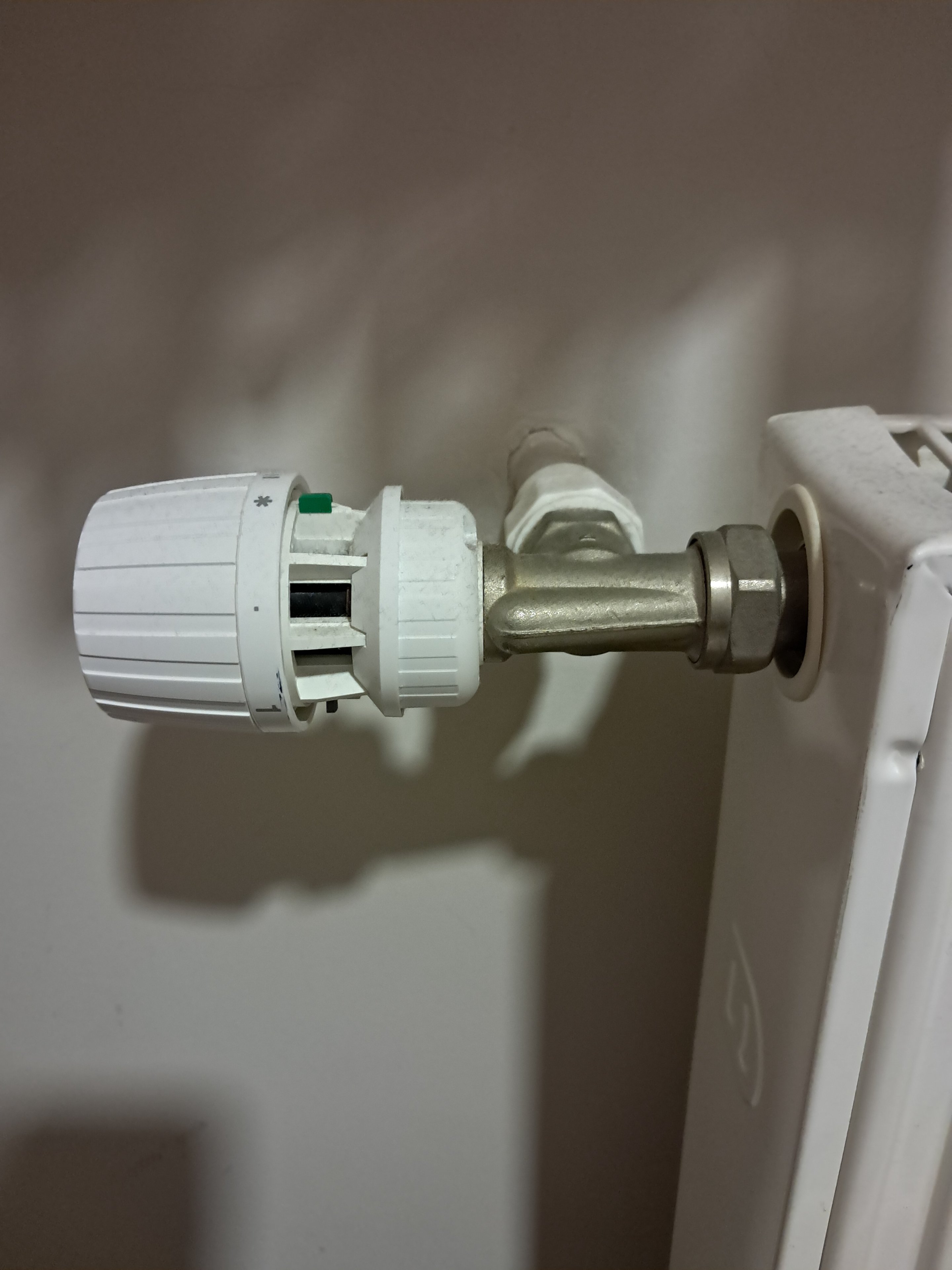

Şimdi termostatik vanaları geri takacağım. Kombi sıcaklığını yüksek mi ayarlayayım, yoksa 45 derecede bırakayım ve sadece gerekirse mi arttırayım? Kombi vaillant ecotec pro yoğuşmalı. Maksimum gaz verimi açısından hangi metot daha iyidir?
Termostatik vana tipi ?
Gaz Sensörlü Termostatik Radyatör Vanası
Tepki süresi : 13 dakika
Tepki süresi : 20 dakika
Sizdeki termostatik radyatör vanası tepki süresi : 20 dakika olabilir ?
