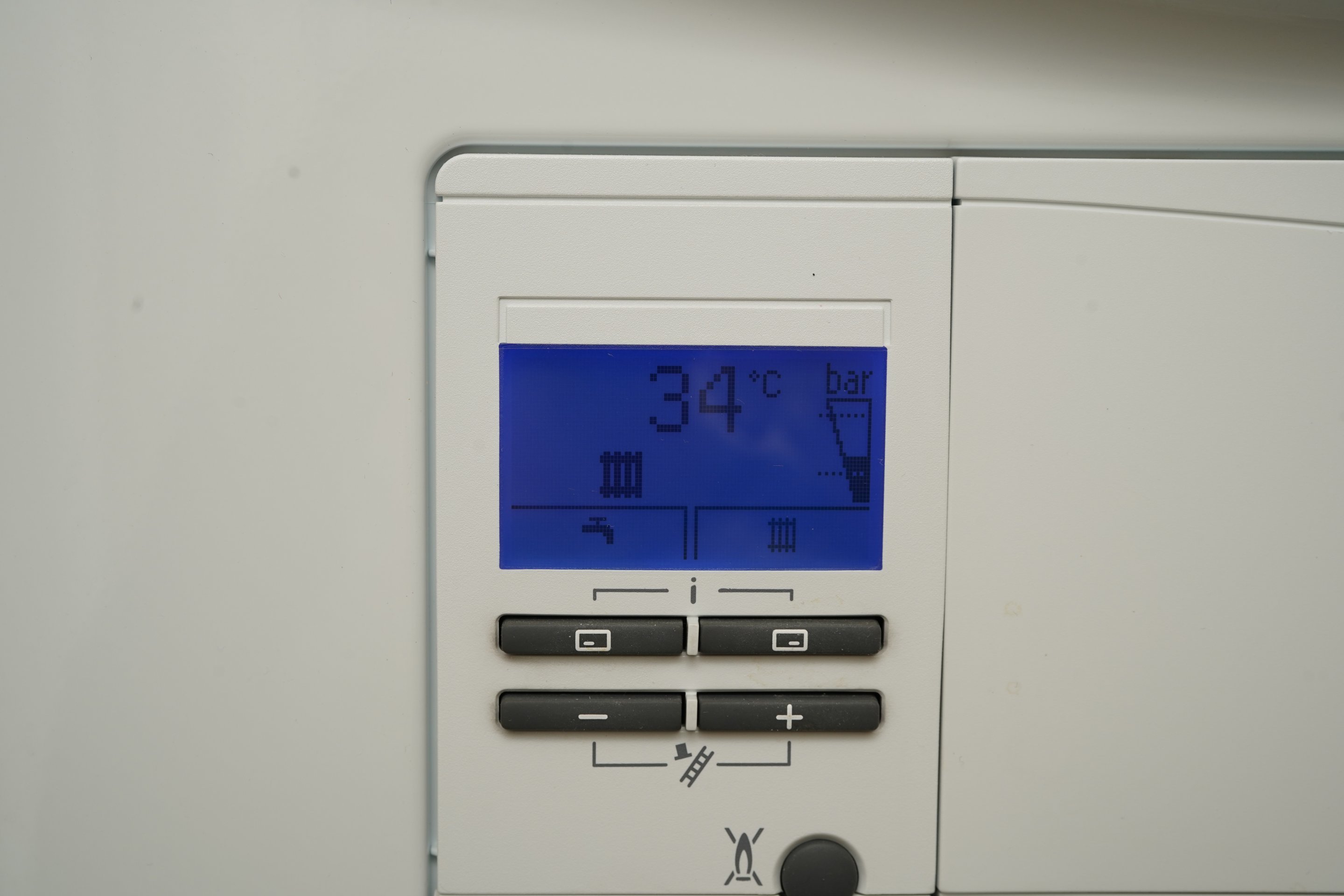

En uçtaki kalorifer peteği iyi ısınmıyor, nedeni ne olabilir?

Abi,
Kombideki su basıncın ekranda kaç bar?
Minimumun biraz üzerinde

Bu şekilde bir dağıtım sistemi yok bunda. Doğrudan kombiden çıkıp sırayla peteklere gidiyor. Ama işin tuhaf tarafı kombiye en yakın iki petekte de olması gereken ısınma olmuyor. Hemen mutfaktaki peteğın termostatik vanası 5'te, ama ılık. Yatak odasındaki termostatik vana 4 te ve o da en azından 51 ℃ ye ayarlanmış bir kombinin yaratması gereken ısı değil diye düşünüyorum.
Belki de alt kat komşu çok kısık yakıyor. Üst kat zaten daire boş. Hava da oldukça soğuk.
Ama kombinin tam olarak nasıl çalıştığını merak ediyorum. 51 ℃ ayarlanmış bir kombide neden ekranda 34 ℃ yazar? Bu dönüş sıcaklığı mıdır?
Kombi on off şeklinde bir süre suyu ısıtıp bir süre bekliyor olmalı. Bendeki kombide ekonomi modu var, bu moda aldığımda muhtemelen ara beklemeleri daha uzun tutuyor. Ekranda gördüğünüz 34°C sıcaklık da muhtemelen bu duruş anlarındaki sıcaklık değeri. İlk mesajımı yazarken peteğin yanında oturuyordum ve benim kombi de 50°C ye ayarlıydı ve petek ılıktı. Bir süre sonra tekrar yanmaya başladı ve hissedilir şekilde ısındı.

Kombi ısıtmıyor.
51 ayarlanmışsa duruma göre 55..60 gösterebilirdi. Bence ısıtmıyor.

* Bilhassa vaillant grubu kombilerin çalışma mantığı yanlış hatırlamıyorsam - 10° ya da 10dk hangisini önce tamamlarsa diğer algoritmayı bekler. Yani içindeki su sıcaklığı önce ayarlanan ısının -10° altına inerse dk yı doldurmayı bekler ya da tam tersi önce bekleme dk sını doldurursa bu seferde derece farkını bekleyecektir.
* Ekranda gördüğünüz derece kalorifer dervresinin gidiş sensörünün derecesidir.
