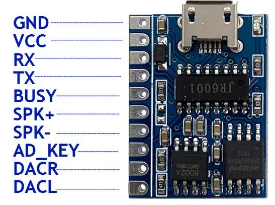

Elimde bir adet 10 saniyelik mp3 dosyası mevcut. Tek istediğim tuşa basıldığında bu sesi oynatabilecek bir modül. Öncelikli kriterim ucuz olması. Bir projem için yaklaşık 120 adet yapmam gerekiyor çünkü. Doğal ses kaydediciler işime yaramıyor, doğrudan mp3 çalabilmeli. Herkese kolay gelsin.
10 sn kisa bir sure. Ses MP3 den WAV formatina donusturulse ve 16Khz ile orneklense 160 KB yeter. MCU icine bile gomulebilir.

Gorunen anlastigi bir sirketin tanitimi icin davetiye vb. bir sey uretecek. Ama kendisi sirket kurmak, gumruktu, ithalatti ugrasmak istemiyor. Soyle 50 cente entegre bulsam da onlardan uretip tanesini 10$ a firmaya versem, allla paraya bak dusuncesinde. Ama burasi Turkiye, PCB getirmek bile sorun bu ulkede. Sen Cin fiyatina komponent ariyorsun. Zor o isler. :(

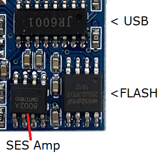

wch serisi riscV işlemciler var 0.15 usd + 8 mbit flash chip 0.15 usd
dizgi elde yapılırsa maliyet 1 usd altında kalır.
tabi bunu yapabilmek için wch işlemci üzerinde kod geliştirmen lazım.
ya da wt2003 gibi bir player + spi flash ile 3-4 dolar arası.

120 tane getirtebilirim diyorsan dene, arkadasa lazim olan rakam oymus.
120 adet tanesi 4 USD gibi olur. Ayrıca teyid etmek resmi teklif sunmak gerek .
