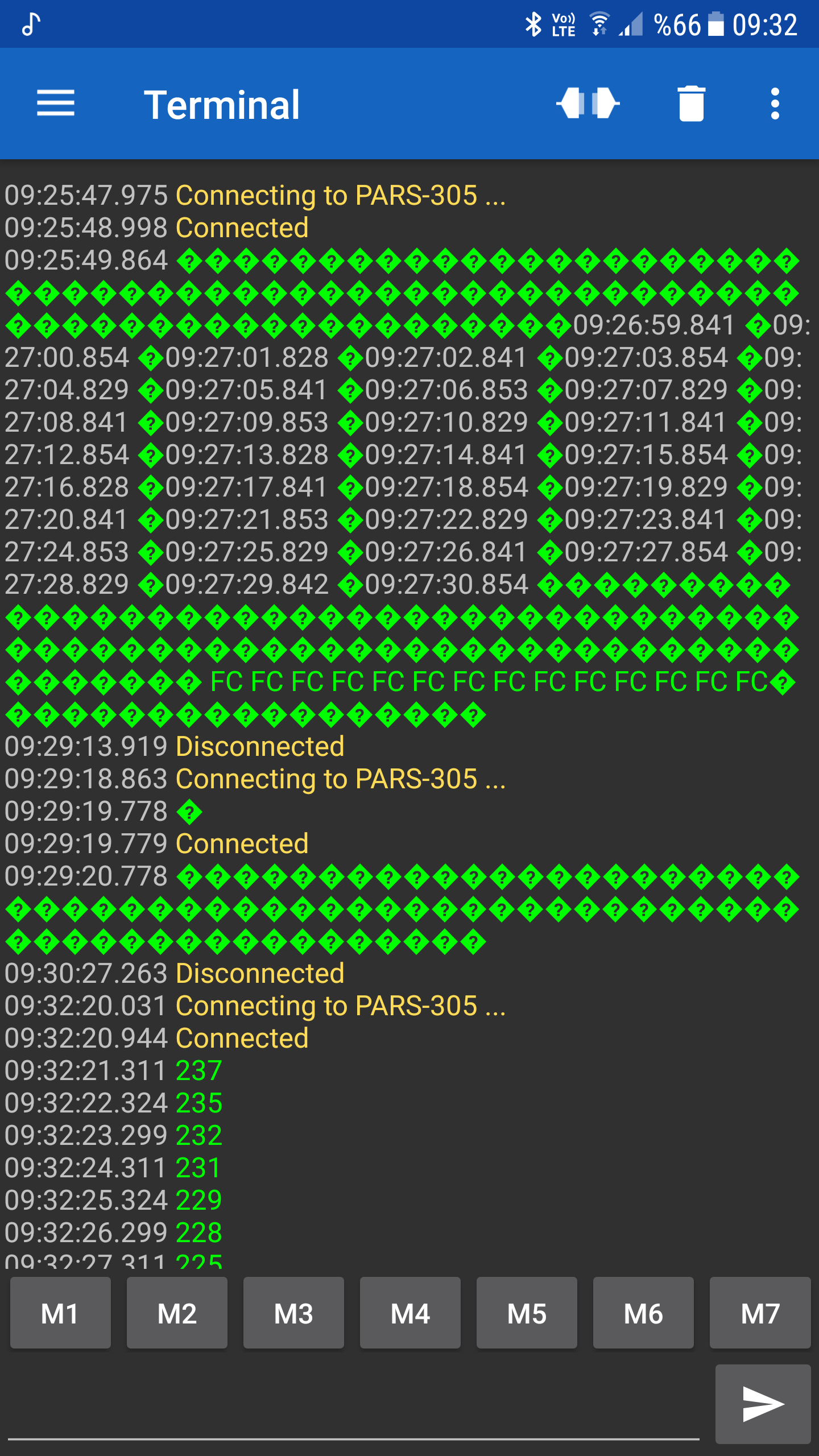

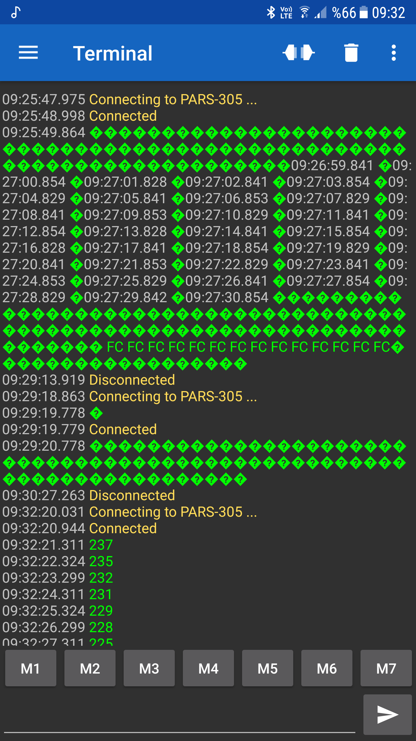

Hocam merhabalar, firmware yükleme işlemi başarıyla tamamlandı ama kart çalışmıyor. Işıkları gitti ve Bluetooth listesinde gözükmemekte. Github sayfasında Issue olarak birisi benim yaşadığımın aynısını yaşamış ve yazmış ama herhangi bir çözüm sunulmamış. Arduino'da açılan konuda da bir iki kişi bunun hakkında bahsetmiş ama yine çözüm yok. Demo.bin firmware'i çalışıyor ama o da herhangi bir bağlantı sunmuyor sadece Bluetooth listesinde gözüküyor hiçbir bağlantıyı kabul etmiyor. Çin üreticisinin paylaştığı tüm firmware'leri denedim ama hiçbirinde sonuç alamadım. Default firmware'de uçtu gitti, şuan çöpten farksız alet.

HM-10 modülü kullanması biraz sıkıntılı bir modül. Geçen sene kurcalayıp sorunu bu konu içerisinde çözmüştüm. Başıma gelenleri de tek tek yazdım. Şuanda neler yaptığımı geriye dönük okumadan hatırlayamıyorum bile. Biraz hafızada tutma problemim var.
Sizin cihazda neyi nasıl yaptığınızı bilmiyoruz, göremiyoruz. Sırf yazdıklarınızdan yola çıkarak bir şey söylemek çok mümkün değil. Belkide firmware yüklerken yandı kart, belki bağlantıları yanlış yaptınız, belki benim yüklediğim modül ile sizinki tam aynı değil. Bunları daha çok detaylandırabiliriz. Kısacası orada ne olduğunu bilmeden buradan yardım etmek çok zor.
işlemi harfi harfine yaptım ama cihaz komple gitti. tekrar tekrar fimaware update yapabiliyorum ama ne bluetooth'da görebiliyorum cihazı nede at komutları cevap veriyor. yardım edebilecek var mı?
İki sayfa konunun tamamını oku. Ben yaparken de çeşitli sıkıntılar çekmiştim. Eğer her şeyi bire bir yaptıysan ve olmadıysa bizim bilmediğimiz başka bir problem var demektir. Bu modüller ile uğraşması çok gıcık bir iş.
Konuda 2 sayfa mesaj var. Bu 2 sayfanın tamamını okumanı tavsiye ederim.
abi yorumları diyosan hepsini okudum. Spretta adlı kullanıcının dediği gibi oldu. ışıklar gitti. sonra internetten birçok fimaware buldum yükledim. ışık geldi ama biraz sönük yanıyor sonrasında yine haberleşme yok. anlayamadım.
Yani dediğim gibi çok gıcık bir iş. Buradan başka ne yorum yapılır bilmiyorum. En iyisi bu kadar uğraştırmayan başka bir modül bulmak. Bana bir daha lazım olsa bundan almam.
