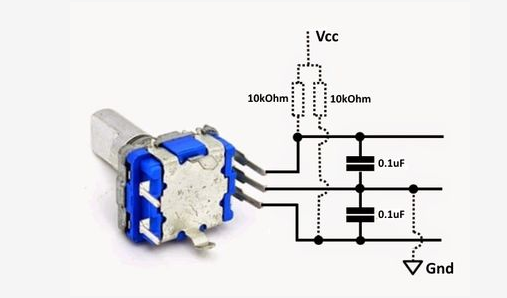

Rotary enkoder sinyallerini osiloskopla incelediğimde bazı palslerin tam düzgün olmadığını gördüm. Kesme kullanarak yaptığım denemede de pals kaçırma söz konusu. Pals okuma işi yazılımsal kontrollerle yapıldığında kaçırma olasılığı daha da artacaktır.

Gökhan 0.1 mikrofaradlık 2 kapasitör kesinlikle durması kaydıyla 10K lık dirençleri 1K (Yada ona yakın dirençlerle) değiştirirmisin düzelebilir.
Yani devrenin eski hali aşağıdaki gibi olacaktı 10 K ları 1K yapacaksın

data ve clk girişine birer tane 100nf bağlayıp kontansatörlerin diğer uçlarını da şaseye bağlayarak deneyebilirsiniz.

Öncelikle şunu belirteyim. Encoderi kendi yaptığım ayarlı güç kaynağından besleyince hiç durmadan sayı atlıyor. Mutemelen benim güç kaynağında dalgalanma var. Zaten ekrandaki volt göstergesini de ayarlayana kadar canım çıkıyor. Sürekli zıplıyor.
Gelelim Asıl Konumuza
Bu gün deneme yaptım. 100nf ları dediğiniz şekilde bağladım. Encoderi Arduino üzerindeki 5v dan besledim.
Çok iyi sonuç verdi. Encoderin atlama yapması için çeşitli hızlarda çevirdim. Elimden geleni yaptım. Hatta bir ara çok ileri gidip pals atlamayınca sinirlendim :katil1:
Sanırım şu şemanın burada durması daha sonra sorun yaşayanlara yardımcı olabilir.
