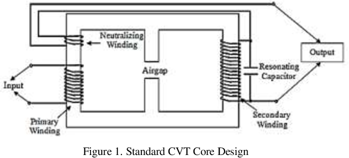

80'li yıllarda tüplü tvlerin henüz ortadan kalkmadığı dönemlerde televizyonun altında yerde duran ufak yassı bir kutu olurdu. regülatör denen bu kutu tvden önce açılır elektrik bu kutuya girer oradan televizyona bağlanırdı.
tüplü tvlerin tedavülden kalkması ile bizim evde ve etrafta bir sürü bu kutulardan olunca ben de o yaşlarda hepsinin içini sökerdim. net hatırladığım 2 adet bağımsız sac trafo ya da belki de bobin ve bir tane büyük metal kondansatör vardı içinde. daha o zaman bu pasif parçalarla nasıl voltajı regüle ettiğini anlamaya çalışmış ve çözememiştim. hala da o iki trafo ve bir kondansatör ile voltajı regüle edebildiği fikri kafama yatmıyor.

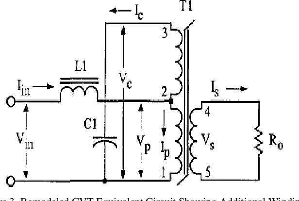

Tam anladigimi soyleyemem ama su sekilde calisiyormus.
Transformator doyum noktasina cok yakin calisiyor. Transformatorun bir sargisi bir kapasitorle yukleniyor ve trransformator rezonansa geliyor.
Voltaj artsa da azalsa da frekans degismedigi surece rezonans devresi her daim yuksek akim cekmeye calisiyor ancak transformator doyum civarinda calistigi icin giris voltajdaki degisimi sekondere yansitamiyor.
Transformator sanirim kaynak makinesi transformatorleri gibi magnetik akinin bir kismini bir yerden tamamlattiran kola da sahip. Boylece primer taraftan her daim yuksek akim cekilmiyor.

Rezonans bobini voltajı giriş ve çıkış bobinleri voltajının 10 katı filan oluyordu.
Yüksek voltaj olunca sönümlenme süresi fazla olduğu için sönümlenme süresi altındaki voltaj dalgalanmalarını kısmen önlüyor.

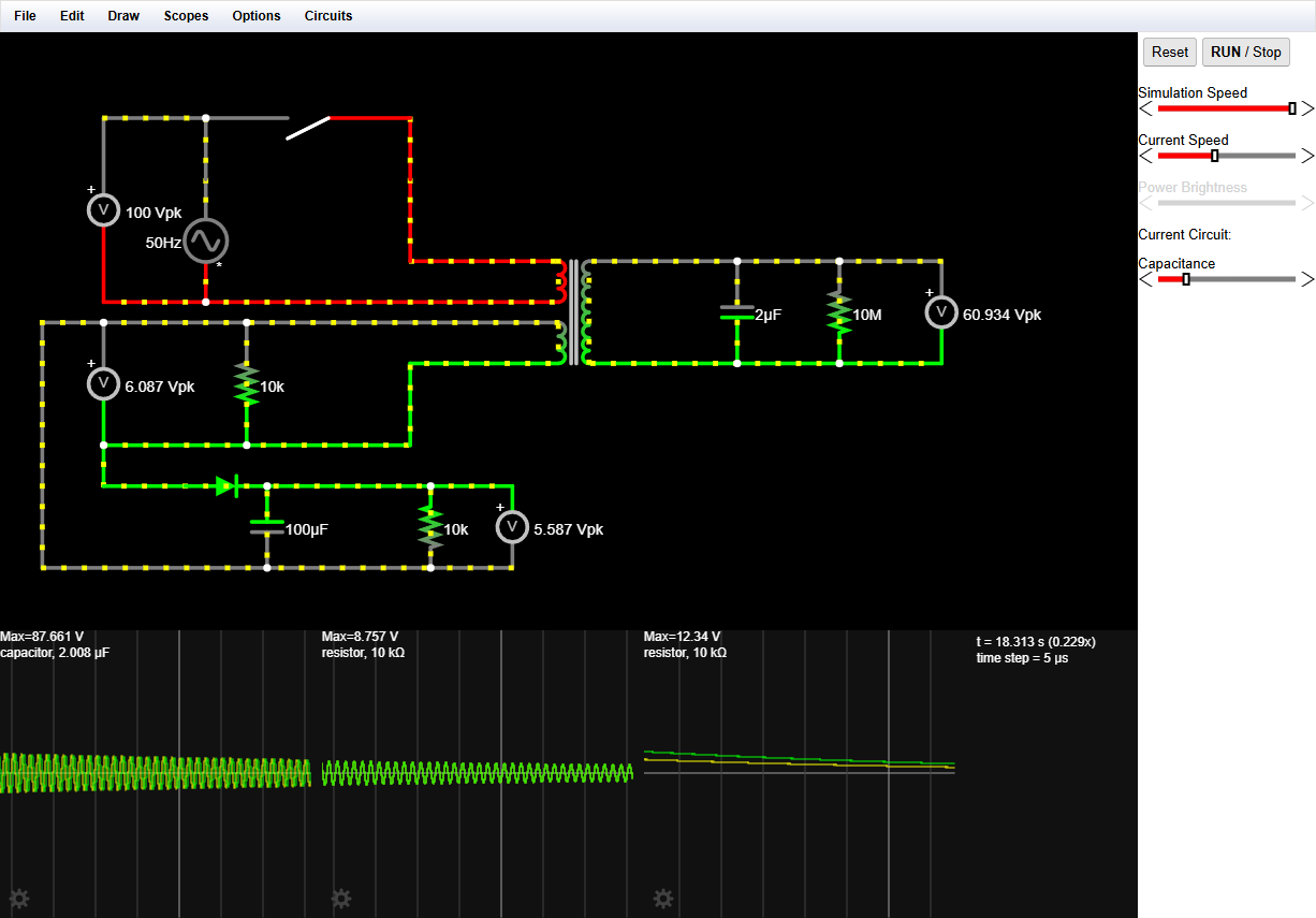

galiba bu işin bir bedeli vardı ve bu aletler boşta bile akım çekiyordu. çünkü tv kapalıyken bunların feci ısındığını hatta koktuğunu hatırlıyorum. bu yüzden önünde kendine ait bir açma-kapama düğmesi de olurdu. aklımda kalan trafo boyutlarına göre en az 500-600w gücünde olmalı.
