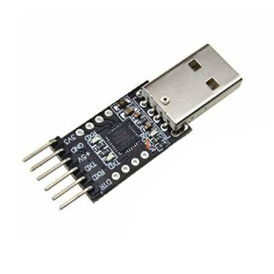

Şimdi bu şekilde arduino ile test edince, ortada iki bilinmeyen oluyor. Acaba arduino tarafı mı sorunlu yoksa ESP tarafı mu. O yüzden ilk başta ESP yi tek başına çalıştır. Aşağıdaki gibi bir USB UART dönüştürücü al:
Sonra da ESP ye bir breadboard üzerinde besleme voltajlarını ver ve ESP UART portunu da dönüştürücünün UART portuna bağla. USB UART dönüştürücüyü masaüstü bilgisayara tak ve bir seri terminal emülatör programı ile (Mesela teraterm iyidir) de tekrar AT komutlarını gönder ve gelen cevapları gör.
Eğer böyle yaparsan en azından PC tarafının sağlam olduğundan emin olursun. Sorun varsa ESP tarafındadır ve ona odaklanabilirsin.
