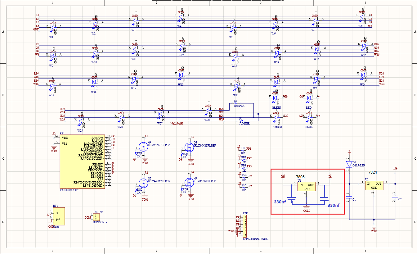

Merhaba arkadaşlar.
Bir devre üzerinde çalışıyorum. Animasyonlu yanan 28 adet ledi PIC16F628A mikrodenetleyicisi ve mosfetlerle kontrol ediyorum. Bir kaç farklı animasyon çeşidim var. Bu animasyonlar arasında geçiş yapmak için esp8266 wifi kartı ile PIC16F628A' ya komut gönderiyorum. Sıkıntım esp8266 yı devreye bağladığımda başlıyor. Esp8266 yı devreye bağladığımda ledlerde titreme oluşuyor. Devre 26 volt ile çalışıyor. 7805 ile 5 volta düşürüp esp8266 ve PIC16F628A yı besliyorum. Enteresan olan esp8266 yı farklı bir güç kaynağıyla beslediğimde titreme olmuyor. Ancak aynı güç kaynağını kullanan devreye bağladığımda titreme meydana geliyor.

Aslında esp8266 yı bir geliştirici kartıyla kullanıyorum nodemcu olarak bu nedenle 5v gerilim ile çalışıyor bunu belirtmeyi unutmuşum kusura bakmayın. Gnd pinlerini ortak bağlıyorum ancak tek güç kaynalığıyla besleme yaptığımda dediğim gibi titreme oluyor. Esp kartını farklı bir güç kaynağıyla beslediğimde titreme kayboluyor. Aslında sorum şu tek güç kaynağıyla besleyip bir şekilde güçleri ayrıştırmanın bir yolu var mıdır acaba? Yada başka bir çözüm yolu var mıdır bunun?

Sorun kaynak ayrıştırma değil. Senin kullandığın güç kaynağında bir sorun var diye düşünüyorum. O güç kaynağının çıkışının yük altında temiz ve doğru voltajda olduğunu görmen lazım. Bir de düzeneğin ayrıntılı resimlerini atarsan senin farketmediğin başka olası sorunları da farkeden çıkabilir.

Şema ve fotoğrafları paylaşman mümkün mü? Başka türlü sorunu tespit etmek çok mümkün görünmüyor.
Şöyle bir ekleme yapıp deneyebilir misin?
Önce 5v çıkışına dene, olmazsa 24v girişine de denersin.
Hocam şimdi denedim tavsiyenizi maalesef işe yaramdı. Şöyle bir şey ekleyeyim Nodemcu ya giden +5 V' a diyot eklediğimde titremede azalma oluyor. Çözüm yoluna buradan gidebilir miyiz acaba?

26V giriş voltajını bir diyot üzerinden 7824 e vermişsin. Bu durumda Kabaca 25V geliyor 7824 e. Bu da lineer regülatör için yeterli değil. 30V ile deneyince sorun düzeliyorsa sorun budur.

Hocam dediğiniz hatayı düzelttim maalesef işe yaramadı. Ayrıca şunu denedim güncelleme olarak paylaşayım. PIC ve Nodemcu kartını devre üstündeki 7824 ve 7805 üzerinden değil lm2596 voltaj dönüştürücü ile besledim aynı güç kaynağı üzerinden. Sonuç olarak titremede azalma oldu ama maalesef hala tam olarak kaybolmadı.
