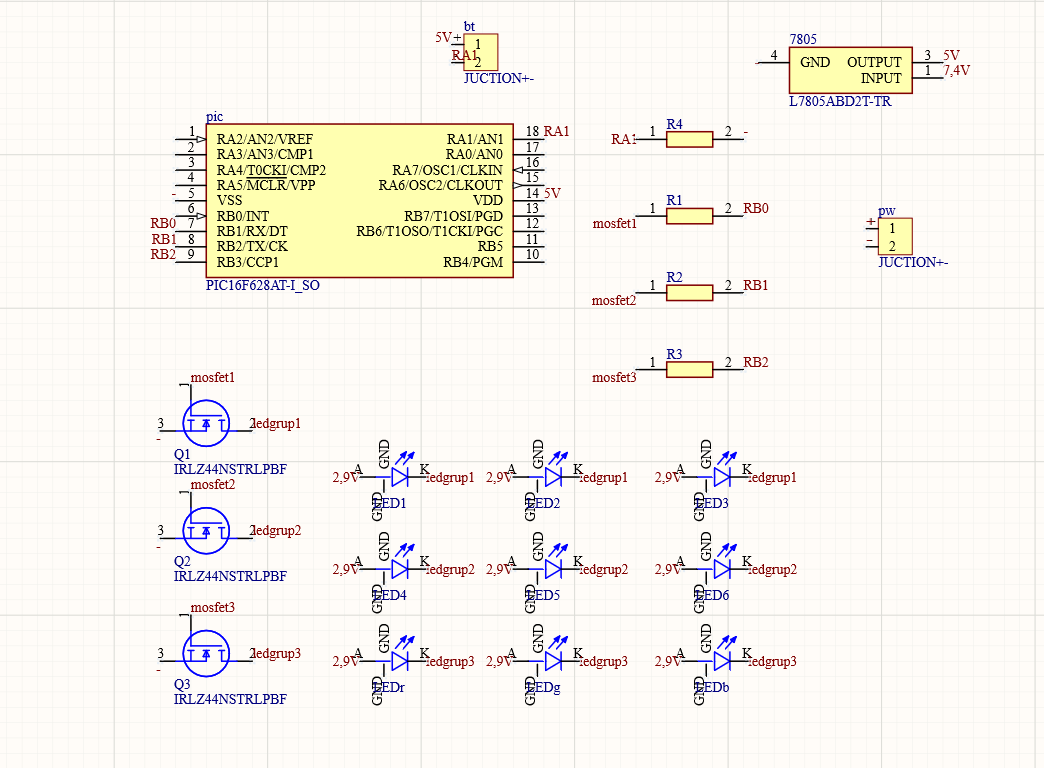

Merhaba arkadaşlar.
Led animasyonlu bir devre kartı üzerinde çalışıyorum. Led olarak Samsung LHB351 high power ledleri kullanıyorum. Animasyonu Pic16f628a ve Irfz44n ler ile sağlıyorum.
Şöyle bir sorunla karşı karşıyayım. Bu devreyi iki adet 3,7v pili seri bağlayarak 7,4v enerji ile besliyorum. Çünkü pic için 5v a ihtiyacım var. 7805 ile 7,4v u 5v a düşürüp pic i besliyorum. Ledleri ise lm2596 ile 7,v u 2,9 v a düşürerek besliyorum. Çünkü 1A akım çekmelerini istiyorum ve 2,9v da 1A akım çekiyorlar. Sorun burada başlıyor. Pilden 7,4v 1A akım çıkıyor. Ledler 2,9v 1A akım çekiyor. Aradaki farkı sanırım lm2596 ısı olarak harcıyor voltaj düşürdüğü için. Bu devre pil ile çalışacağı için bu kayıp çok büyük bir kayıp. Bunu azaltmak için nasıl bir yol izleyebilirim. Başka bir yolu var mıdır bunun?
Yardımcı olursanız sevinirim. Şimdiden teşekkürler.

LM2596 bir SMPS, üzerindeki güç kaybının çok az olması lazım. Başka bir problem var. Devre şeması koyarsan daha faydalı bilgi alabilirsin.
    110 KB · Görüntüleme: 90
Bu şemada lm2596 gözükmüyor oradaki 2,9V 2596 üzerinden 7,4V direk piller üzerinden sağlanıyor.
Sen şimdi şöyle bir varsayım yapıyorsun: LM2596 girişinde 7.4 x 1 = 7.4 W var. Çıkışta ise 2.9 x 1 = 2.9 W. Aradaki farkın LM2596 üzerinde harcandığını düşünüyorsun. Ama buradaki hesap yanlış. Girişte çekilen akım sürekli bir akım değil, darbeli. O yüzden ortalama gücü hesaplaman lazım. Hesaplarsan da çıkıştaki 2.9 W ın biraz üzerinde olduğunu görürsün.
Yani sen olmayan bir problemi kafaya takıyorsun gibime geliyor :)
Abi cevap için teşekkür ederim. Tamda dediğin gibi bir varsayım yapıyorum. Beni bu varsayıma iten şey lm2596 nın aşırı ısınması. El yakacak kadar ısınıyor soğutucu olmadan. Bu kadar ısınması normal mi acaba?
Demekki soğutucu gerekiyor. SMPS verimi çok yüksek olsa da gene üzerinde bir miktar güç kaybı olacak. Soğutucu olmayınca da oradaki ısı zamanla birikiyor.

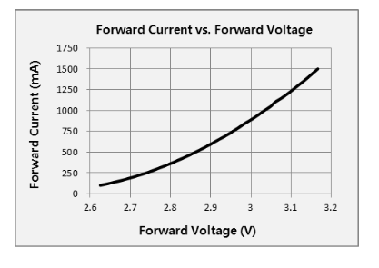

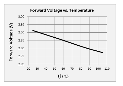

Aslında LED yi doğru bir şekilde sürmüyorsun. Kullandığın LED nin datasheet'indeki şu grafiklere bak. Bu grafikler sana ne söylüyor? LED üzerindeki voltaj çok az değişse bile, içinden geçen akım çok fazla değişiyor. Ayrıca LED ısındıkça forward voltaj düşüyor, yani LED daha da fazla akım çekmeye başlıyor.
Eğer sen devreyi bu şekilde tasarlarsan, o LED'ler kısa zamanda bozulur. Hatta aşırı ısınmaya bağlı olarak yangın bile çıkarabilir. Yapman gereken, o LED yi SABİT AKIM ile sürmek. Yani 1 A sabit akım veren bir kaynak veya bir LED sürücü lazım sana. Veriminin de olabildiğince yüksek olmasını istiyorsun, çünkü pille besliyorsun, güç kaybını olabildiğince azaltman lazım.

Evet hocam çok haklısın. Normalde pille beslemediğim zamanlarda dediğin gibi sabit akım sürücüler ile sürüyorum bu ledleri. Ama bu proje için pil kullanmam gerekiyor. Aslında Lm2596 yı kullanma amacım voltajı 2,9V da sabitleyerek çekebileceği akımı sınırlamaktı. Pil için akım çıkışını sınırlamanın daha doğru bir yolu var mı?
Akımı sınırlamanın bir yolu var tabiki, seri direnç bağlarsın. Ama o zaman da senin pilin zaten çok az olan enerjisinin yarısını o direnci ısıtmaya harcarsın :)
Senin pil voltajı ile çalışacak bir sabit akım sürücü kullanman lazım. Hazırı yoksa kendin tasarlayacaksın.
