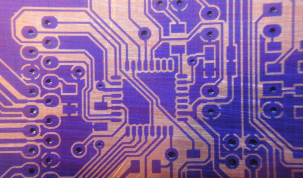

Evde Kaliteli PCB Baskısı Nasıl Yapılır?!(Dry Film)
youtubede videosunu izledim zahmetli iş şu lazer ile pcb yapımı olayını çözmek lazım....
Lazer ile iyi sonuç veren yöntem, galvo lazer ile PCB üzerindeki boyayı kazımak. Bunu iyi yapacak makinalar da çok pahalı. Ucuz XY eksenli lazerlerle boya kazımak iyi sonuç vermiyor.
Benim ender 3'ün lazer kafası ile denemiştim. Boyayı kaldırıyor ama bakır yüzeyde şeffaf bir katman bırakıyor. Ne yaparsam yapayım o katmandan kurtulamıyorum. Sonuçta asite atıldığında o katman yüzünden erime gerçekleşmiyor.
Şunu tekrarlayanlar var:
çıktısı hiç fena değil.
